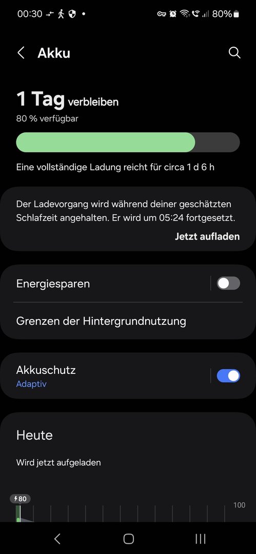

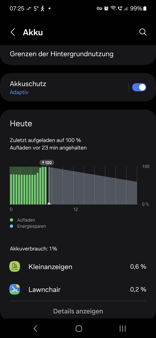

Standard funktioniert bei mir immer noch nicht (plus Modell thread weiter oben).
Habe mittlerweile ein paar eigene Routinen erstellt, ab wann der Modus auf maximum + schnell laden aus wechseln soll und wann ich ungefähr aufstehe. Wechselt dann auf Standard und schnell laden an. So ist es dann eigentlich immer auf 100% beim abstöpseln und wenn ich schlafe bleibt es auf 80%.
Zwar nicht Sinn der Sache... aber entweder die Anzeige lügt = wenn es 100% geladen hat, und es steht auf Standard, steht dort weiterhin "aufladen". Normal soll es ja dann aufhören und erst wieder anfangen wenn es 95% hat. Tut es aber imho nicht.

Kann ich dir ehrlich gesagt garnicht sagen, ich lade in der Regel immer nur auf 80% auf weil ich damit locker durch den Tag komme, wegen der Diskussion hab ich dann Vorgestern auf Gestern mal Adaptives laden aktiviert und es hat sofort funktioniert und mir die Zeit angezeigt und auch dann gestoppt bei 80% und Morgens weiter auf 100% geladen.

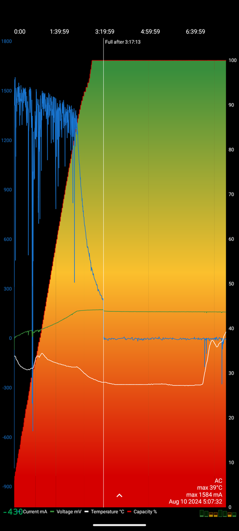

Schauen wir doch mal genauer.
Lade dir am besten mal diese App, richte sie ein, deaktiviere Akkuoptimierungen für die App und dann schau dir Tage mal.
Wenn die Funktion von Samsung richtig funktioniert solltest du nach erreichen von 100% + ca. 30 Minuten keine positiven mA Werte mehr sehen.
Wie in diesem Beispielbild.
Charge Monitor - Apps on Google Play
