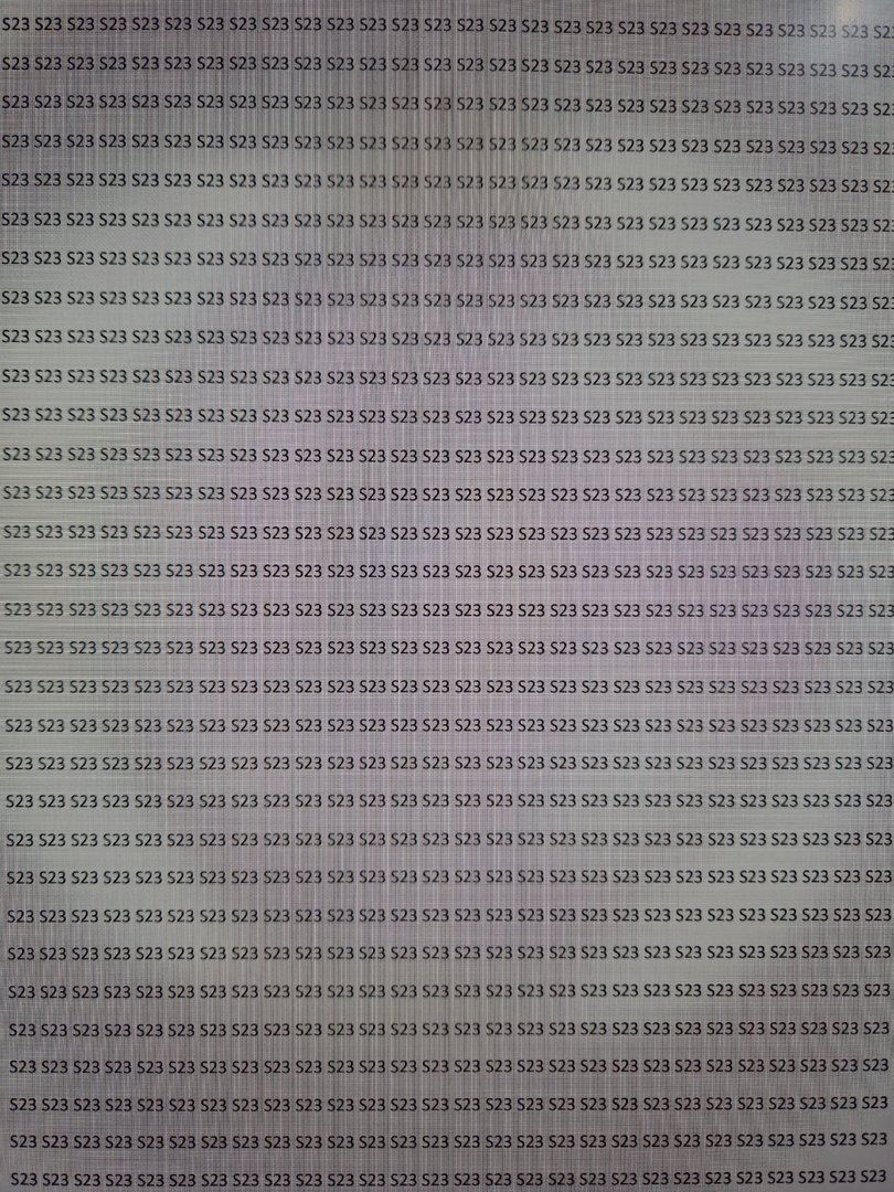

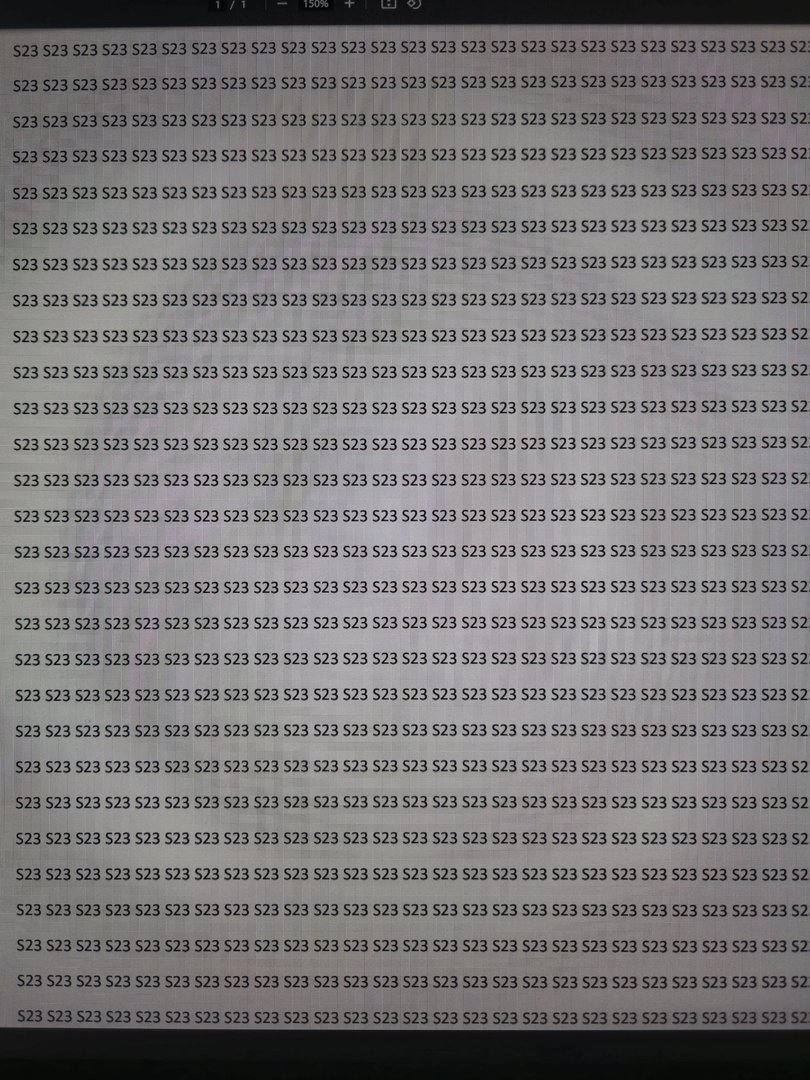

Ich hab mal Testweise vom Monitor abfotografiert. Man kann es schon auch leicht erkennen, aber nicht ganz so schlimm wie beim Blatt vorhin. Auf alle Fälle oben zwei mal halb rund verlaufend.
Auffallend sind dabei recht große Bilddateien die produziert wurden.
hier nochmal mit 50MP. Warum da so eine Art Farbring ist weiß ich nicht. Kam wohl nach dem "Bild wird verfeinert"
Das hier ist aus Expert Raw mit 24MP. Im Grunde sieht man hier die Ringförmige Unschärfe wie beim StockCam 50MP Bild, wahrscheinlich wegen des Monitors visuell ganz gut sichtbar.
ist schon krass, die Banane rückt ja fast in den Hintergrund wenn die ganze Camerasoftware beim S24 so schlecht ist 🤣
Am besten am PC anschauen. Ich sag mal so, wenn man dicht rangeht und das noch wie ich jetzt am Monitor abfotografiert, bekommt man die Ringförmige Unschärfe visuell richtig schön präsentiert. Etwas weiter weg vom Motiv oder mit nem Zoom ist es deutlich besser / fast nicht erkennbar außer man sucht ganz explizit danach.

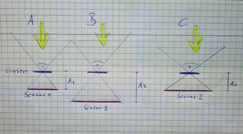

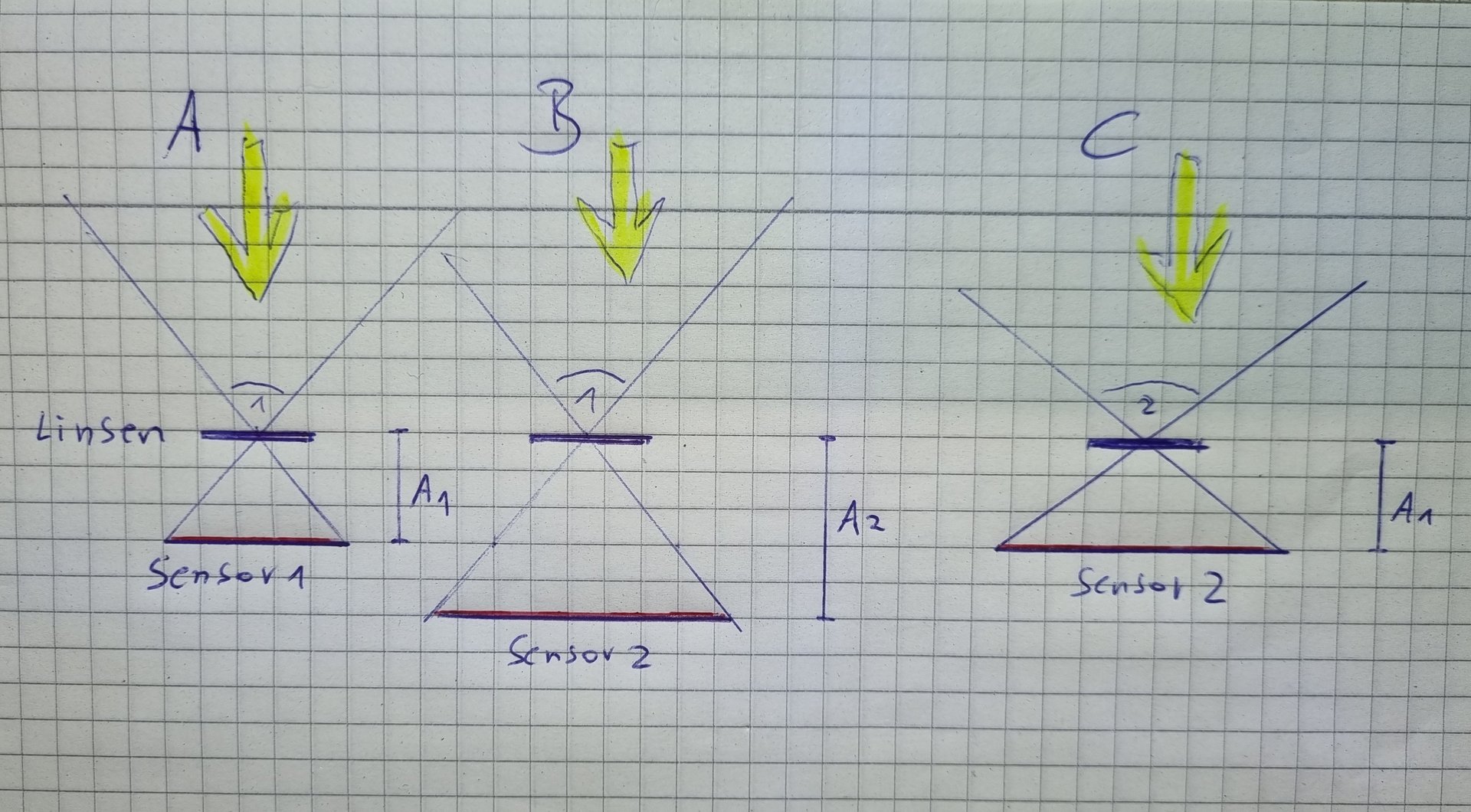

Um diesen Sensor mit einer 35mm Linse zu kombinieren, müsstest Du den Abstand Linse - Sensor wesentlich vergrößern. Wenn die Sensorfläche größer wird, müsste man bei gleichem Winkelwert der Linse den Abstand zum Sensor vergrößern, um die gesamte Sensorfläche zu nutzen (Situation 2 in der Zeichnung). Da dies bei Handys bauartbedingt schlecht möglich ist, muss die Linse weitwinkeliger werden (Situation 3).
Reaktionen: vw-kaefer1986 und marcodj
