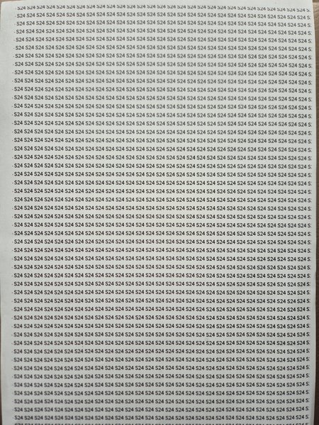

@ttl welchen Abstand sollte ich für das Bananen Testfoto sinnvoll haben? ich mache die Freihand
Je nach Abstand gibts eine Banane oder eben nicht - das finde ich gerade total verwirrend.
Jetzt gerade klappen leider auch nur ISO 50 Bilder, zu wenig Tageslicht, daher warte ich noch mit meinem Posting.
Das einzige was das Update gebracht hat ist eine kürzere Auslöseverzögerung, vor allem bei 12 MP und einen anderen Auslöseton bei 12 MP. Wahrscheinlich damit der Kunde merkt, dass sie was getan Haben
Reaktionen: marcodj
Reaktionen: tobianchi
@tobianchi der Mindestabstand für die Normal Linse 1x0 beträgt etwa 75 mm. Tiefer ergibt keinen Sinn, solange hoch gehen bis die Testseite ohne Ränder und crop format also im 4/3 füllend ist. Bei ISO 50 die Ausprägung ist schon deutlich erkennbar, bei 25 kommt noch Bananen Geruch dazu. Möglichst parallel halten.

Schade Schokolade... hatte auf weniger 🍌 gehofft.
Banant leider auch echt ordentlich :(
Reaktionen: marcodj
Alle obere Zeilen unscharf. Eigentlich keine typische Bananen. Vlt. leicht schräg gehalten? Noch mal bisschen höher und versuchen. Die blury Flecken gehen sehr selten bis Rand hin.
Alles versucht und auch mit mehr Abstand und und und
Super viel Unschärfe die dort immer wieder bis in die Ecke bei Textdokumenten geht.
Bei Szenenaufnahmen fällts kaum bis gar nicht auf. Dafür rauscht es dann oft mächtig.
Geht Montag in den Umtausch. Das A14 5G im Haushalt liefert beim Test so viel besser ab. Null Unschärfe.

@tobianchi
Das ist der schlimmste Bananen-Test den ich gesehen habe. Das ist eigentlich keine Banane mehr, da ist praktisch fast alles unscharf. 😲
  • Traurig
Reaktionen: marcodj und NatureOne
War bei Aufnahmen mit großer Entfernung (Landschaft o.ä.) der Bereich ähnlich schlecht?
Für mich sieht es wie eine zusätzlich komplett verkorkste Optik aus.

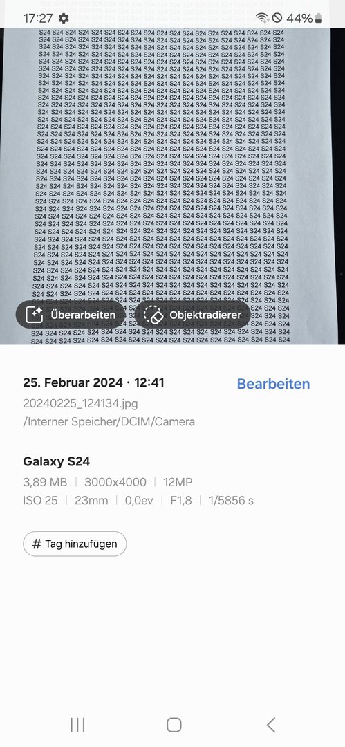

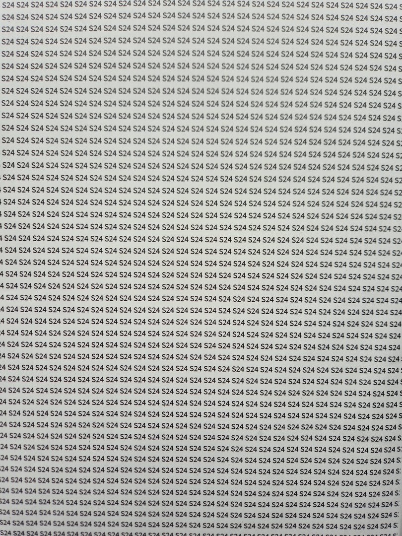

Hier ein Testfoto (vor dem Update), mit der Bitte um Eure Einschätzung. Vielen Dank!
Ich finde das Testbild ganz ok, leider habe ich das S24 mit einem Kratzer (Rahmen oben, bei Selfiekamera) erhalten und bin nun am überlegen, was ich mache... Ein Austausch dauert laut Support ca. 4 Wochen (Farbe Saphir Blau).

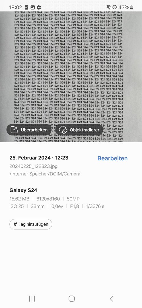

Und hier noch ein Testbild mit der 50MP-Kamera, welche nach meinem Empfinden schwächer abschneidet. Im Voraus besten Dank für Eure Meinungen.
