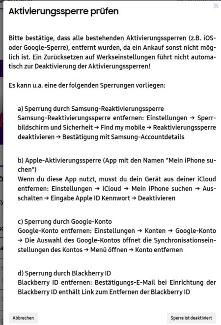

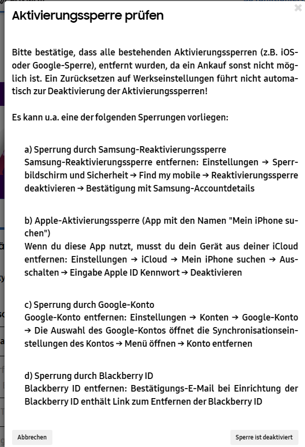

Stand bereits in der Info als Du tradein ausgewählt hast

Beim Google Konto anmelden, meine Android Geräte suchen und das Telefon Abmelden.

Wenn das S5 nicht mehr im Google Konto ist, tst das darüber nicht mehr gesperrt. Solltest du auch ein Samsung Konto haben, damit ebenso an EINEM anderen Gerät einloggen und das Telefon Abmelden.

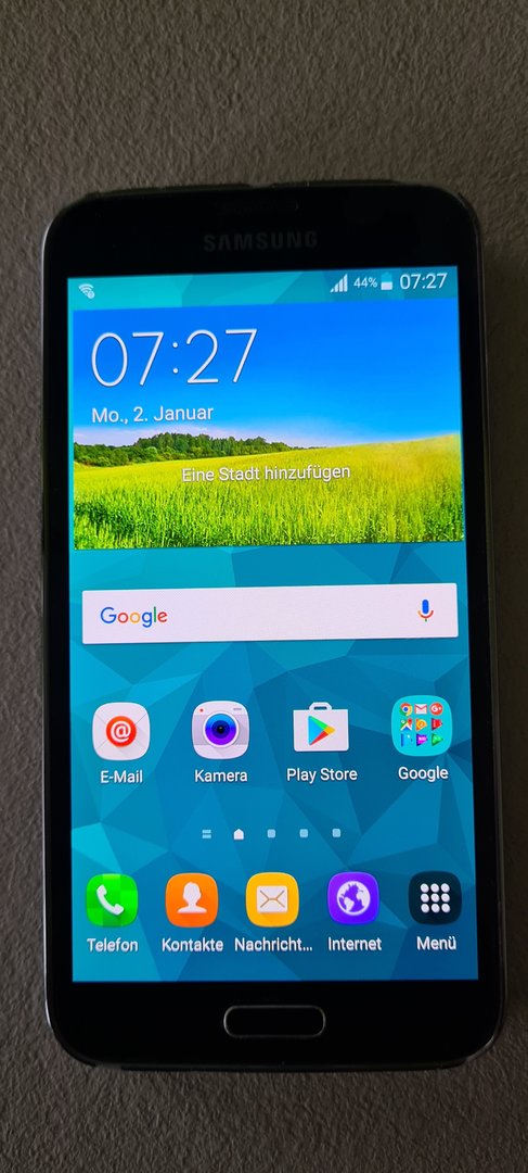

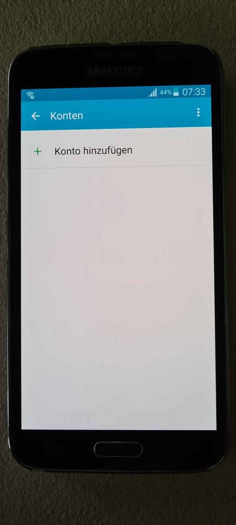

Ich habe es jetzt provisorisch wieder eingerichtet....
