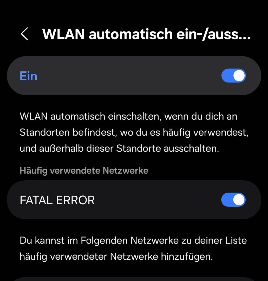

Funktioniert bei mir ohne Probleme, hast du deinen Router / WLAN in den Einstellungen aktiviert?
@bootmanager seiht bei mir genauso aus! Und wie gesagt... alles wie beim S23U ...aber es funktioniert nicht.
