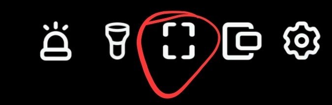

Einstellung Vollbild das drehen des Handys das Bild aber nicht mehr dreht
Korrekt. Hier muss das händisch über das Symbol
gemacht werden.

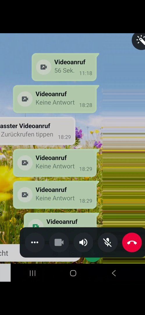

So, jetzt wird es spannend.
Nutzte gerade WA und startete eine Bildteleöefonie und sah auf einmal diese bunten Streifen, die sich mit dem Steuerbuttons rein schieben. Der Inhalt wird auch nach links verschoben, quasi die Queransicht nach unten. Es ist doch fast die gleiche Breite, wie bei Reolink der schwarze Bereich dann.
Beim S24U ist das auch nicht.
Liegt es also an Samsung mit ihren OneUI, Android 15 bzw. einem Treiber?
Anbei mal ein Screenshot der das besser sichtbar macht, als das sehr kurze Video.
Das Bild ist bei WA normal und sobald ein Videoanruf gestartet wird, zieht sich mit den Controllbuttons, zum Steuern des Telefonats, was von rechts reinkommt, diese Streifen mit rein. Diese sind aber direkt wieder verschwunden, also bleiben nicht.
Anhang anzeigen Screen_Recording_20250227_183051_WhatsApp.mp4
  • Wow
Reaktionen: mavvy
