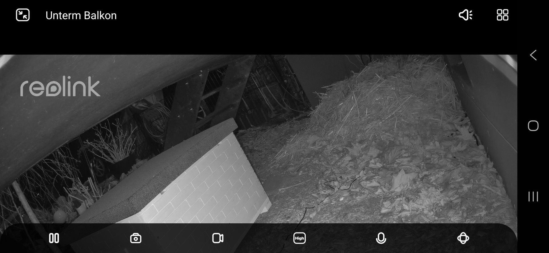

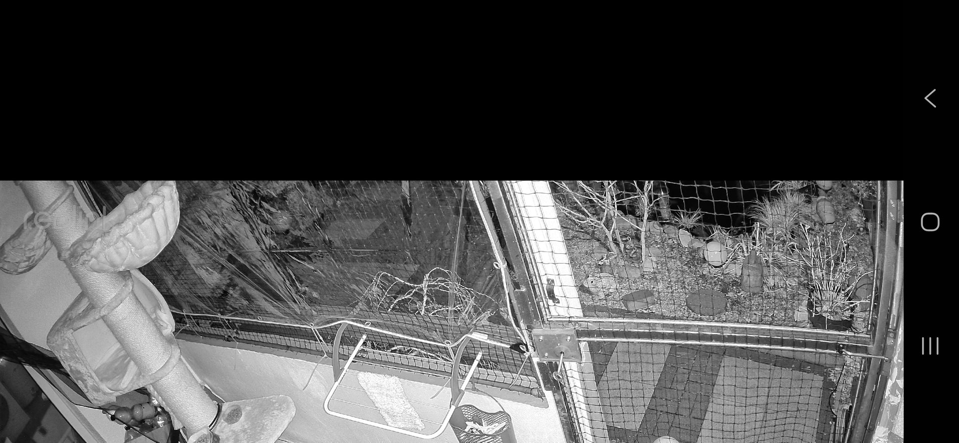

Man kann in der App die Ansicht von Portrait auf Quer stellen oder eben das Smartphone drehen. In der Portraitansicht, also hochkant ist alles gut. Drehe ich nun auf Quer, also horizontal, wird das anzuzeigende Kamerabild nun nach unten geschoben und füllt nicht das Display aus. Es tritt jedoch nicht immer auf aber zu 90%.
Ich stehe auch mit Reolink in Kontakt aber irgendwie verstehen die das Problem nicht wirklich.
Es tritt nur auf dem S25 Ultra auf, bei andren Geräten wie S24 Ultra, Tablets, PC nicht.
Das Display ist auch dann nicht im dunklen Bereich abgeschaltet. Den in dem Bereich ist Schrift zu sehen.
Irgendwie wird, nach meiner Meinung, die Displayauflösung der Reolink App, im Querformat, falsch erkannt und der Inhalt rutscht daher um einige Zeilen runter.
Schaut euch mal die Bilder an, damit ihr seht, was ich genau meine.
Einmal S24U, dann S25U.
Es ist nur bei dieser App, sonst habe ich nirgends Probleme mit dem Display oder mit dem Wechsel von Hochkant auf Queransicht.

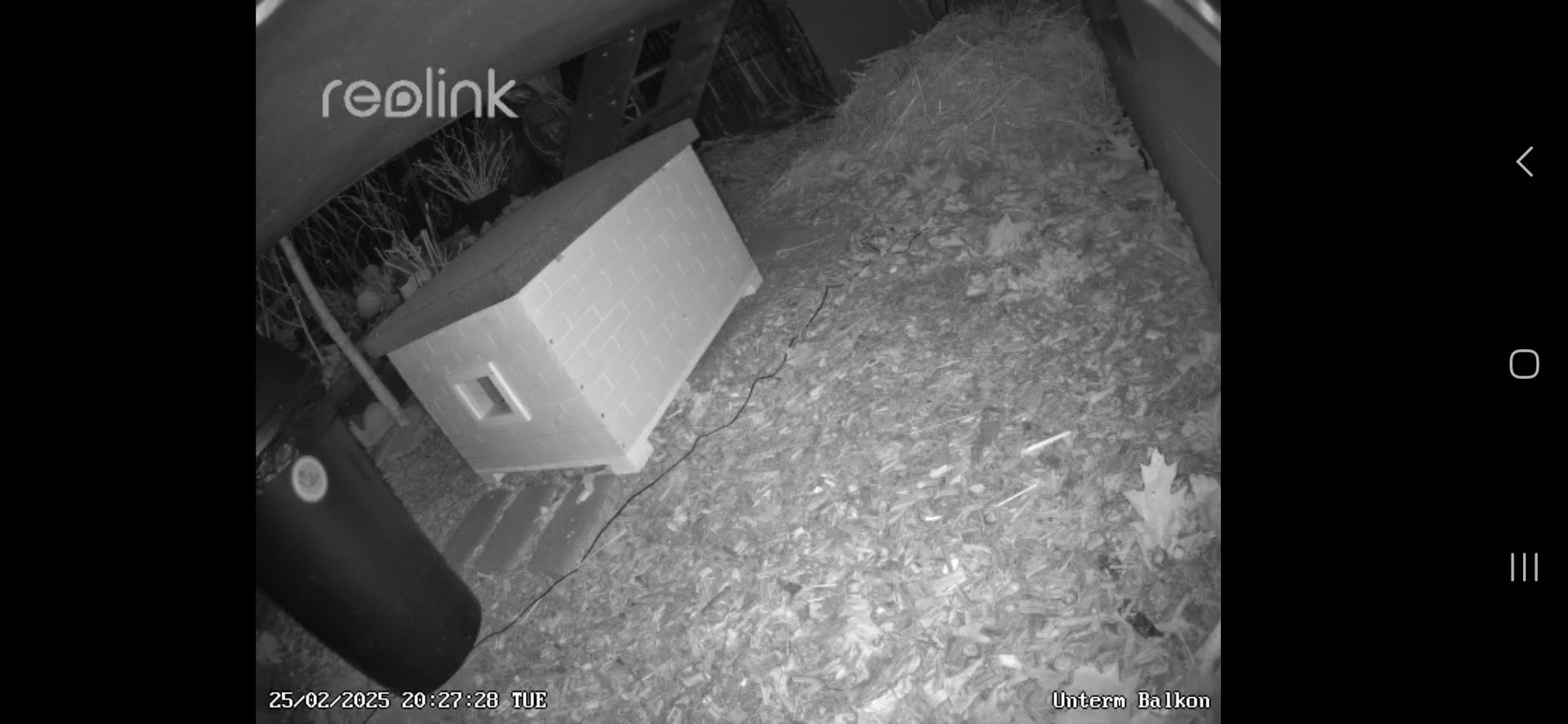

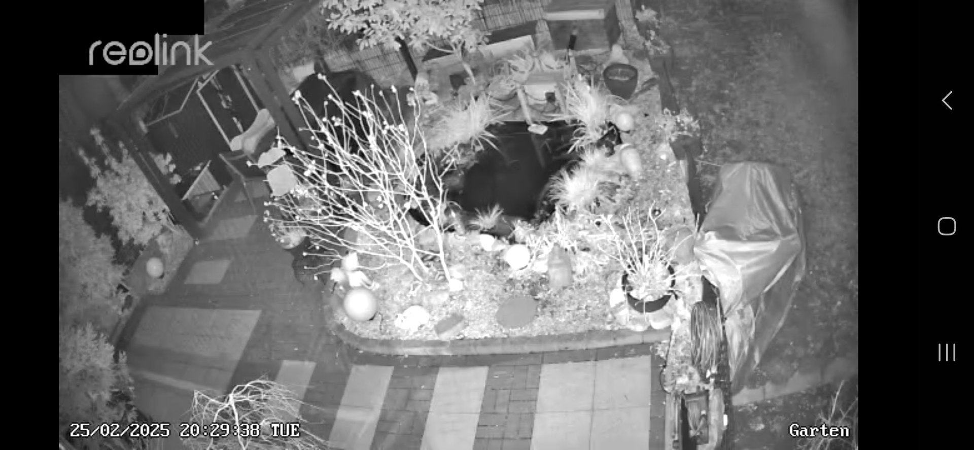

Erst die Bilder des S24U in Queransicht.

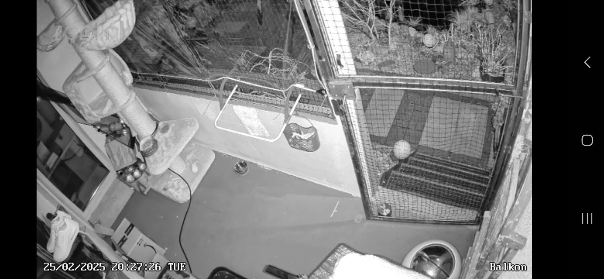

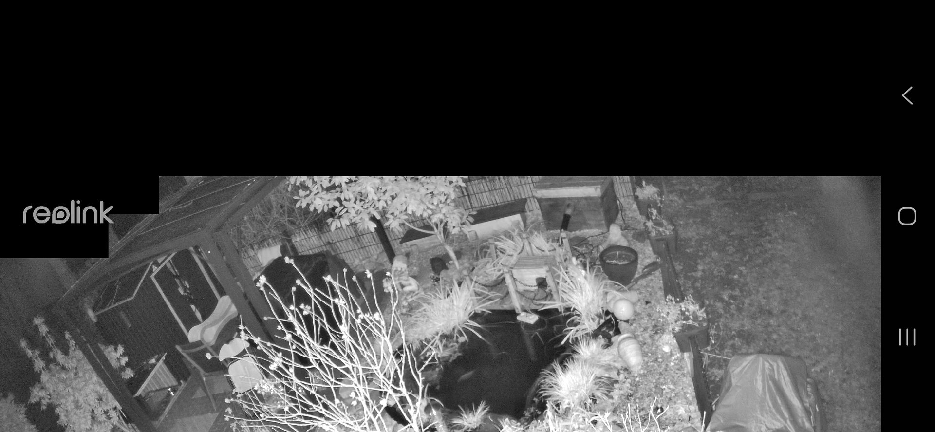

Nun die Screenshots des S25U
Hat das jemand der die App nutzt ebenfalls beobachtet? Es tritt zu 90% beim drehen auf 10% stimmt aber die Ansicht.

Bei mir ist nur der gesamte Ausschnitt etwas kleiner, es fehlen oben und unten so 20 cm. Links und rechts fehlt nichts.

Bei S25U ist bei der Queransicht der obere Teil des Bildes abgeschnitten.
Bei S24U wird in der Queransicht das ganze Bild angezeigt.
Hängt wohl irgendwie mit OneUI 7 zusammen.

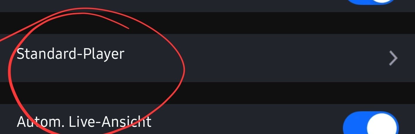

@Smartiman

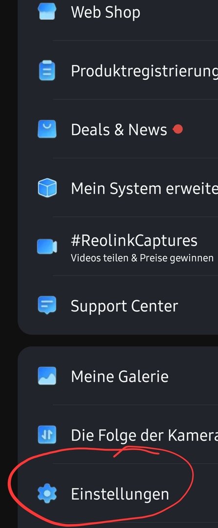

Teste mal, in den Einstellungen der Reolink-App, den Standard-Player umzustellen. Quasi von Vollbild auf klassisch und ggf. zurück. Hier auf einem S25U keinerlei Probleme.
Die App-Daten könntest Du, falls es nicht funktionieren sollte, ebenfalls mal löschen und die App neu einrichten, falls noch nicht geschehen.
Reaktionen: comman und Smartiman
Kann ich auch bestätigen hatte ich auch nach dem Februar Update war alles normal, jetzt war es mal wieder bei einer Cam der Fall, dann hau ich Sie kurz aus dem Speicher danach läuft Sie wieder. Glaube das hat was mit der Vollbildansicht im Querformat zu tun.
Eine Einstellung zum ändern des Standard Player hab ich nicht gefunden.
Reaktionen: Smartiman

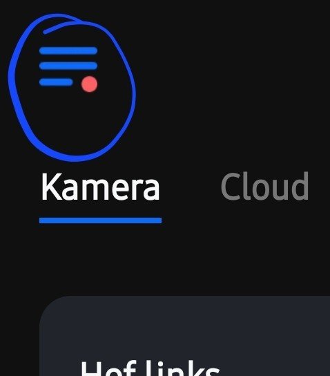

@Phosfour
Reaktionen: weberfulda und comman

Der Player steht Standard auf klassisch und man kann das Smartphone drehen, damit der Inhalt der App die Lage wechselt. Schalte ich auf Vollbild, geht der Wechsel nur noch per Button der App.
Hast Du es auf Klassisch oder Vollbild?

Öffnet man die App mal und dreht in Quer geht es manchmal ohne Probleme. Öffnet man die App später wieder, wird es zu 99% fehlerhaft, im Querformat, angezeigt.
Als ob dort unsichtbarer Inhalt ist, der das Bild runter schiebt.

Habe jetzt mal ein neues Video erstellt wo gut zu sehen ist, dass es mal geht, dann wieder nicht.
Video

Habe jetzt auch den Vollbildmodus eingestellt. Da fehlt jetzt gar nichts mehr.
Habe ich ebenfalls, der Bug war aber auch schon beim S24U vorhanden..
Standardplayer im Vollbildmodus sorgt für eine korrekte Darstellung.
Reaktionen: Raz3r und Smartiman
Danke für die Klarstellung. Da ich den Player immer im Vollbildmodus nutze, ist zumindest mir das vermutlich bislang nicht aufgefallen.
