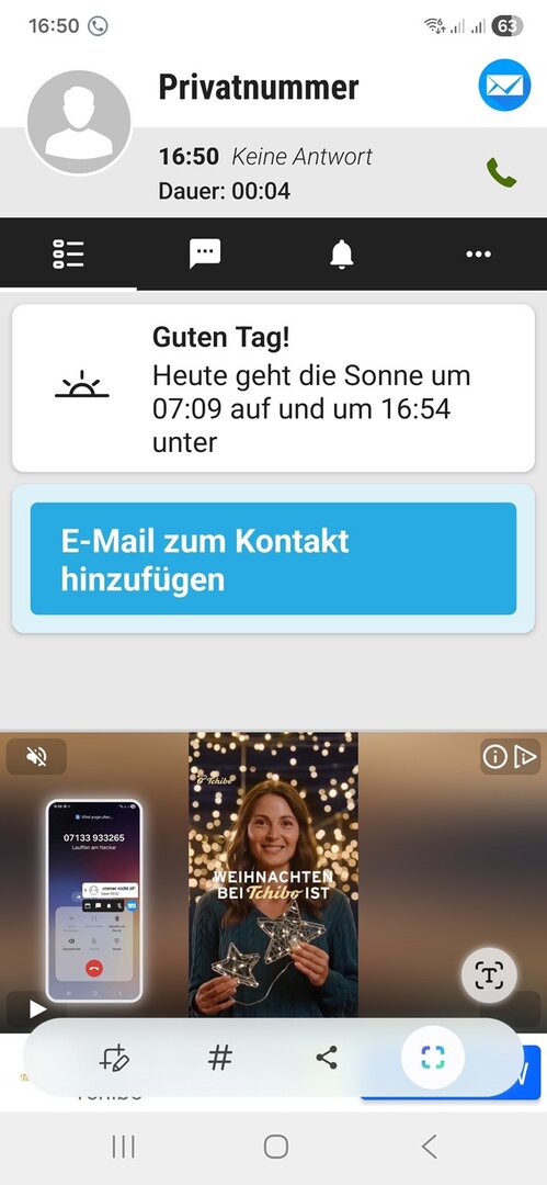

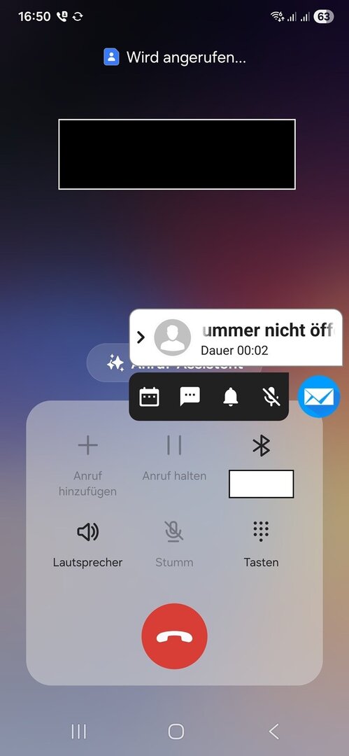

von jetzt auf nachher kommt bei jeden Anruf die Meldung Nummer nicht öffnen, und wenn ich auflege kommt die Ansicht mit der Werbung wie auf dem Bild zu sehen ist, ich habe nicht nichts verändert, ich habe auch keine Ahnung wo ich das entfernen kann...kennt jemand ne Lösung damit ich das nicht mehr angezeigt bekomme

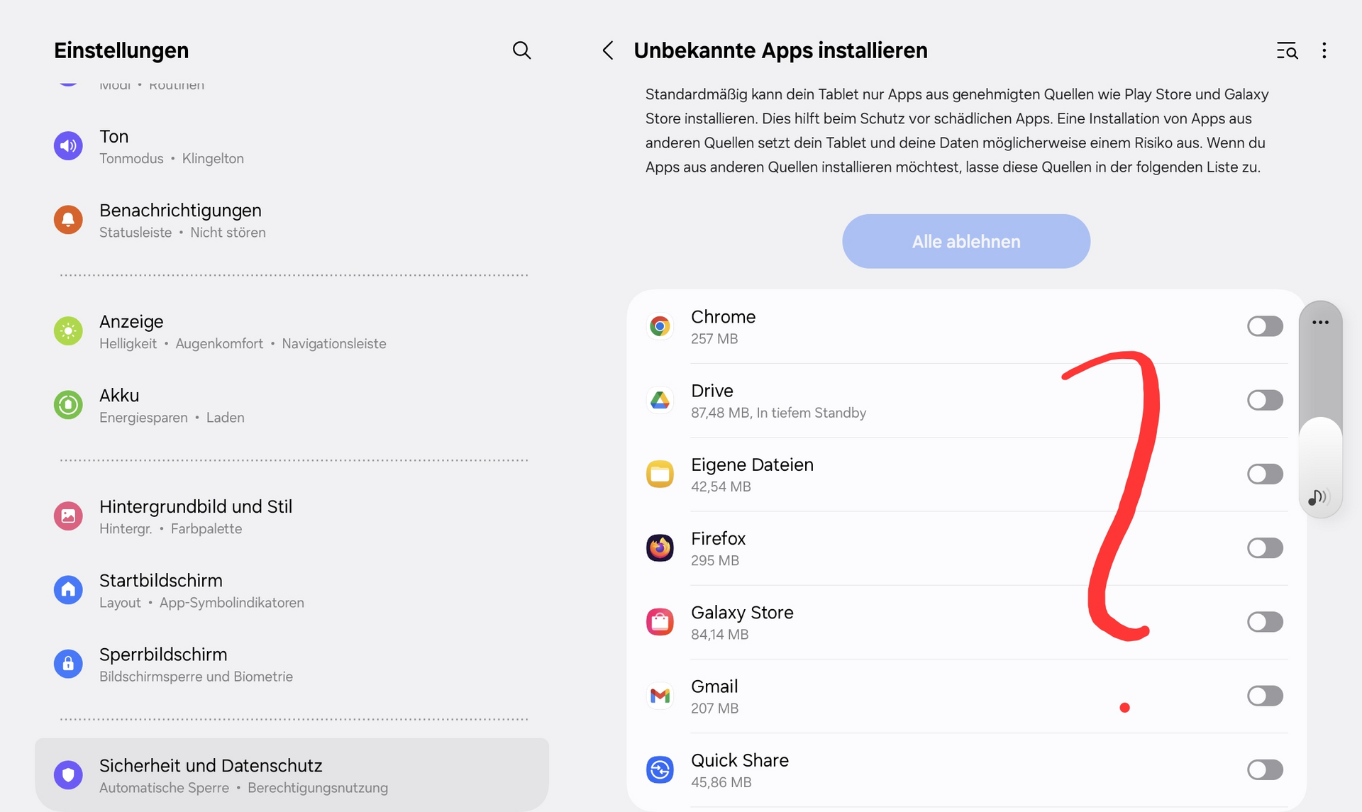

Das ist eine von dir installierte App.
Einstellungen - Apps - oben rechts auf die drei Punkte - Spezieller Zugriff - Am Anfang anzeigen.
Welche Apps sind dort aktiv, eine davon ist es.

@maik005 das war die Mail - All Email Accounts App ich wüsste aber nicht wie die drauf gekommen ist...ich hab kein Spiel auf dem Handy..dadurch kann es nicht sein
