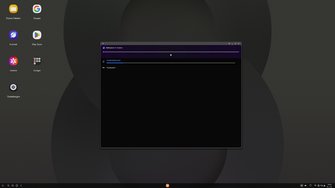

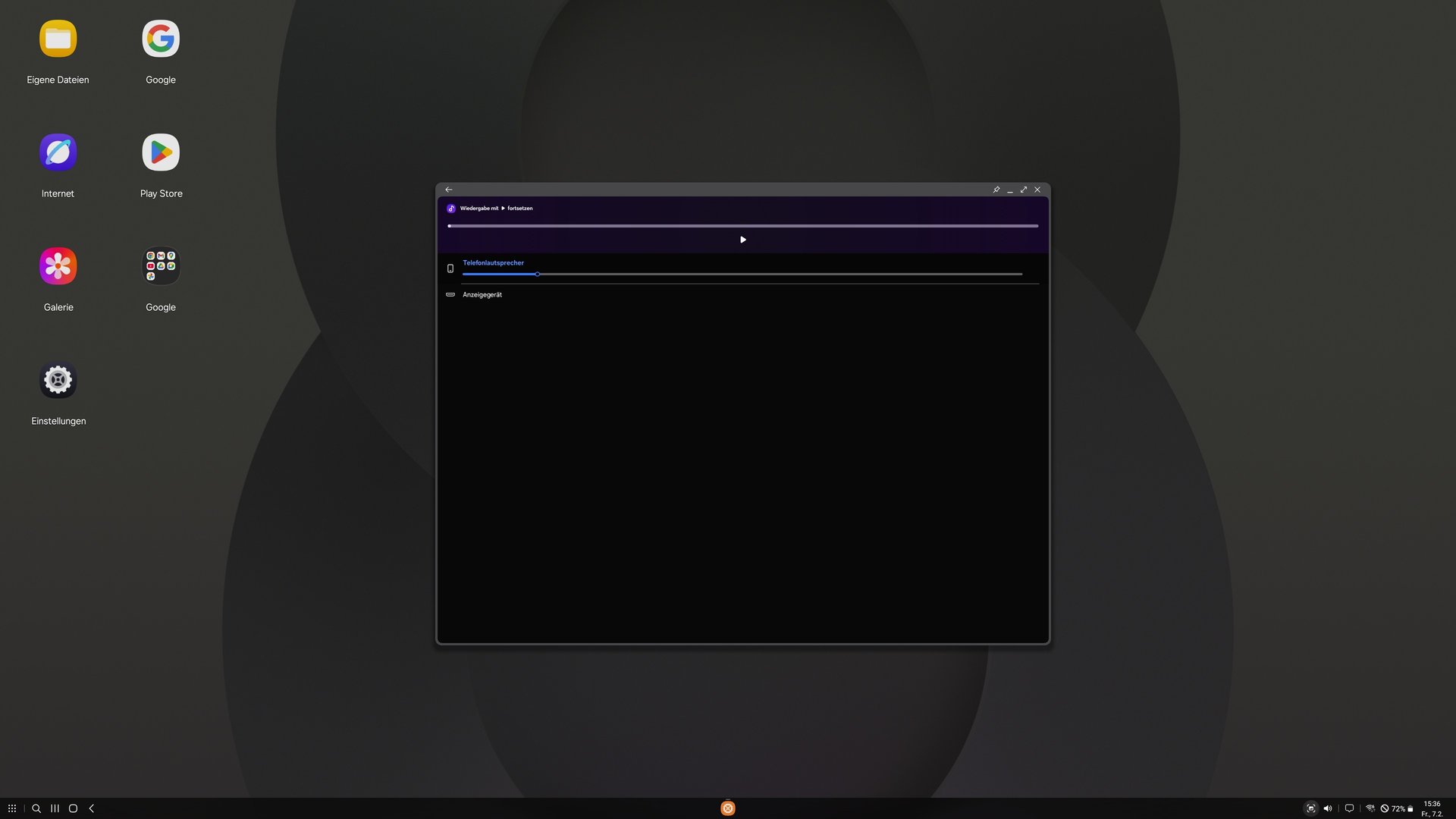

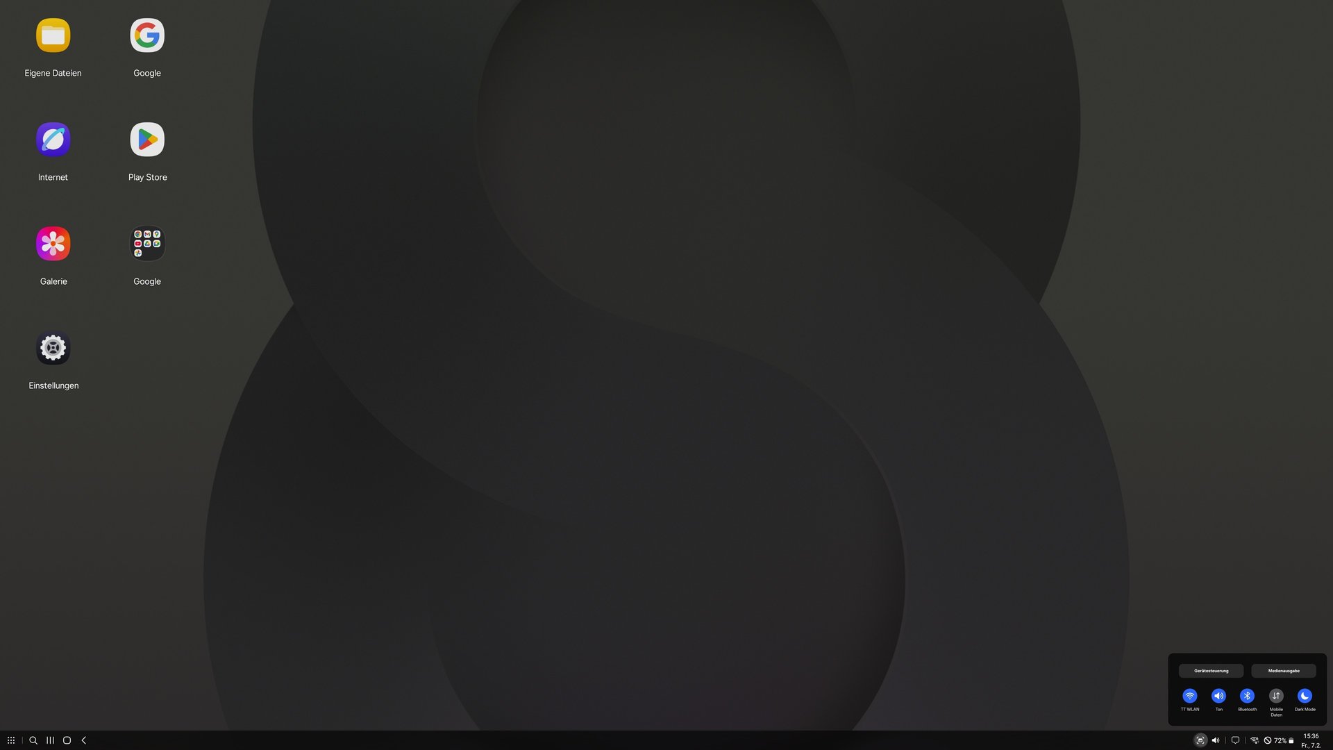

Kann man umschalten in der Medienausgabe!
Bei meinen S25 Ultra funktioniert die Tonausgabe auf dem TV Gerät!

@Teijak Das ist mir bekannt, hast du schon gelesen was ich geschrieben habe? ;)
Das Problem ist ja eben das es nach dem Umschalten trotzdem nach wie vor aus dem S25 kommt!
