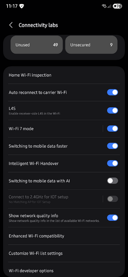

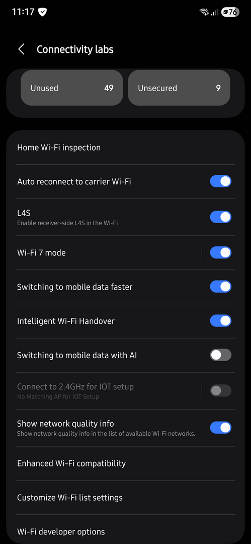

Am einfachsten wäre es, beim eigenen Router alles außer wifi 7 zu deaktivieren um zu gucken, ob dann überhaupt ne Verbindung zustande kommt.
Musst du über Connectivity Labs aktivieren.
@Droidhelper
Muss man nicht, wie kommst du auf so eine falsche Idee?

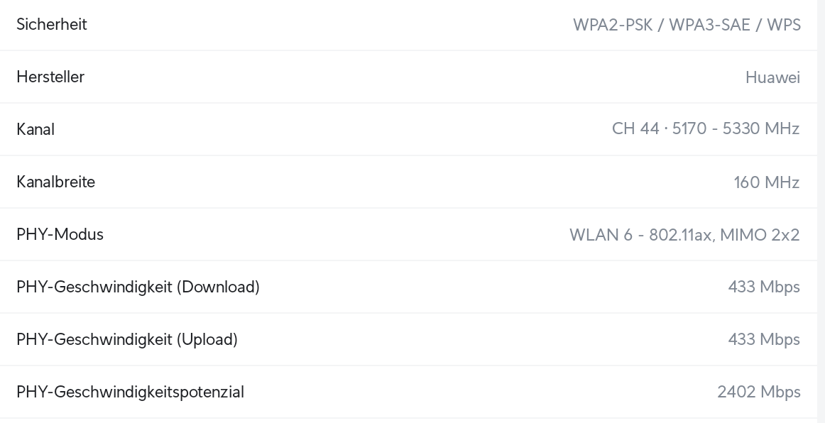

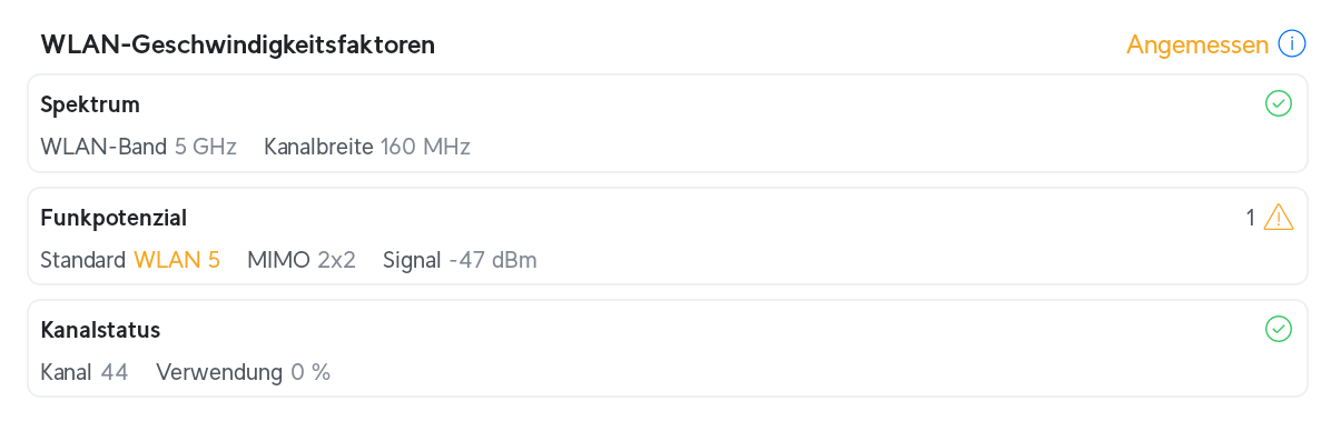

Möglicherweise zeigt das Icon an, was der Router (Access Point?) technisch drauf hat. Nicht aber, womit die Verbindung gerade läuft. Ich habe ein "IP Widget" im Einsatz, das ein ähnliches Verhalten zeigt.
Auf gemanagten Access Points in Unternehmen können Profile aktiv sein, die weniger freigeben, als der AP technisch beherrscht.
Im WiFiman etwa erhalte ich beide Informationen, je nachdem ob ich die Verbindung betrachte, oder den Access Point. Das Tablet kann nur WiFi 5, der AP kann WiFi 6.
