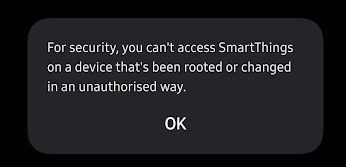

ich hatte bisher auf ILO umgestellt und das Handy hat auch geupdatet ohne Probleme. Nach dem OUI8 Update funktioniert Smarthings nicht mehr, mit der Meldung das Handy sei gerootet oder verändert. Außer der CSC habe ich aber nix geändert, war noch nie das Problem. Ich habe auf EUX zurückgestellt und Cache gelöscht, aber der Fehler bleibt. Ist das wem schon passiert? Sollte ein Reflash mit Odin das Problem beheben oder gibt es da eine Alternative?
Ich bin auch auf der ILO und OneUI 8, aber so eine Meldung kommt bei mir bis jetzt nicht. Was passiert, wenn du die App komplett deinstallierst und wieder installierst?
@receiver Löschen und reinstallieren oder wipen, macht keinen Unterschied. Die Meldung kommt trotzdem. Cache wipe im Recovery bringt auch nix. Ich würde gern einen komplettes Wipen vermeiden, zumal es irgendwie so riecht als ob ein Odinflash auch nix bringen könnte - weil ich nicht verstehe, warum der Fehler überhaupt kommt. Ich habe nie versucht zu rooten, nur CSC mit SamFW verändert. Ich habe Revanced und AstronCC - aber ohne Root. Mehr habe ich nicht angestellt. Bin sehr verwundert.
In dem kleinen Hinweisfenster steht ja nicht nur was von rooten, sondern auch noch etwas von unautorisiert verändert: "or changed in an unauthorised way".
Das würde Sinn ergeben, wenn Samsung Pass das auch sagen würde, aber Pass startet ohne meckern. Kann ich noch was testen, ob was nicht mehr geht?

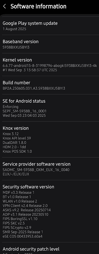

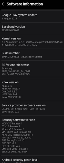

EUX > ILO > EUX
Der Samsung Support hat eine hilfreiche und kreative Lösung: auf Werkseinstellungen zurücksetzen, yawn. Darauf wäre ich auch noch gekommen. Anyways, zuerst hatte ich einen Schreck bekommen, da beim Boot danach wieder die Meldung kam, das Handy wäre "unauthorisiert" zurückgesetzt worden, da ich das vom Reocvery aus gemacht hatte. FU Samsung und Google. Jetzt haben wir das scheiß FSR nicht nur bei Kindern sondern allen Nutzern an der Backe?! FU again.
Vor dem Reset versucht mit smartswitch Backup zu machen: hat 6 Stunden gedauert, da er immer wieder abgebrochen hat, obwohl wir Glasfaser 250/50 haben. Data kannste nicht kopieren - danke Google und Samsung. Früher habe ich einfach meine SD rausgenommen bzw da drauf geschoben und fertig. Heute darf man bei einem 1200 Euro Handy 6h auf ein Backup warten - FU Samsung und Google again.
Nach der scheiß Aktion läuft es wieder, hat also nicht direkt mit dem CSC zu tun - vielleicht nur Pech gehabt. Hat hier jemand mit veränderter CSC das Update gemacht und hat vielleicht ähnliche Probleme?
P.S. als Samsung das Backup zurückspielt sagt die App plötzlich wieder, dass das Telefon gehackt ist, rofl. Wenn ihr mich fragt, haben die eine Blacklist irgendwelcher Programme. Ich habe z.B. Shizuku drauf. D.h. ich muss nochmal rausbekommen, was das Problem ist. Wenn dem so ist, ist Samsung für mich dann endgültig gestorben. Die Telefone und Preise sind seit Jahren eine Frechheit und mich jetzt für 1200 Euro noch bevormunden? Jetzt reichts.

PlayStore noch PlayProtect zertifiziert?
Samsung Knox bei 0x00?
@maik005 Ja, ich habe sogar nochmal scannen lassen und alle Tools vor dem Start deinstalliert (shizuku, Astron REvanced).
Ich habe ja kein Problem neu aufzubauen aber wenn ich nicht weiß was das triggert, ist das echt ein pain in the ass.
Gerade nochmal versucht: reset und alle updates ziehen - Smartthings läuft, Backup von Samsung ohne Apps gezogen - läuft, aber sobald ich die Apps von Samsung ziehe ist Schicht im Schacht. Ich kann da auch nicht wählen welche Apps restored werden - nerv. Ich muss wohl sauber neu anfangen und testen ab wann es brickt.
Für die Leute mit CSC Änderung scheint es also aber eine Entwarnung zu geben, da es scheinbar nicht am CSC hack liegt.
Hm, deine Theorie mit faulen Änderungen durch das CSC ist plausibel - aber ich kann ja die Option "Einstellungen" restoren ohne das was passiert. Eine Auswirkung auf die Funktion der "Apps" wäre doch weniger denkbar. Wenn es nach Restore der Einstellungen abkacken würde, wäre ich da voll bei dir. Ich werde ohne restore neu anfangen und wenn ich was rausbekomme einen neuen Thread aufmachen, da das ja nicht direkt CSC related ist.
