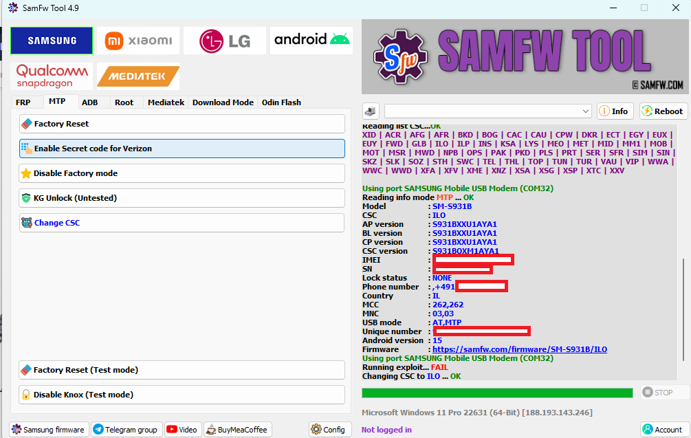

Hallo liebe Community,
auch beim S25 ist es wieder möglich den CSC zu ändern. Beim S25+ und S25U demzufolge auch.
SamFw Toll 4.9 sowie Samsung Android USB Driver for Windows v1.7.61 unterstützen die Operation.
Ich konnte heute das S25 problemlos auf ILO (Israel) umstellen. Daten werden nicht gelöscht. Beeinträchtigungen konnte ich bis jetzt nicht feststellen, wie die Jahre zuvor mit anderen SXX Geräten auch nicht.
Folgende Kurzanleitung:
1. Tool SamFw installieren inkl. Samsung Treiber und starten
2. Handy per USB Kabel anschließen
Ich habe zuvor auf dem Handy noch in den Entwickleroptionen USB debugging aktiviert,
Entwickleroptionen aktiviert man selbst unter Einstellungen > Telefoninfo > Softwareinfo > 5 Mal auf Buildnummer klicken, dann zurück und es gibt den Punkt Entwickleroptionen > USB debugging
Achtung: bei Sicherheit muss diese Automatische Sperre deaktiviert werden. Kann man danach wieder aktivieren
3. Beim Tool oben links ist Samsung ausgewählt
4. Change CSC anklicken
5. CSC wählen, z.B. ILO aus dem drop down Menü
6. Prozess abwarten, Handy startet einmal neu, fertig.
Die Daten werden dabei nicht gelöscht.
Ich denke die Personen die bis hierher gelesen haben kennen die Vorteile des CSC Code Wechsels. Rechtslage in D ist zu beachten.
CR funktioniert super damit inkl. Transkript. HAVE FUN

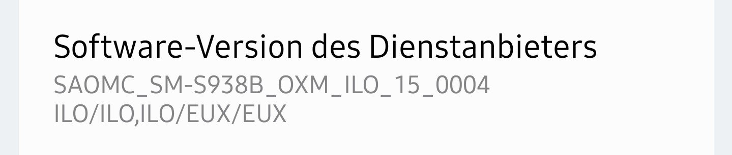

@Olley Ein CSC Branding könnte schon möglich sein. EUX/DTM
