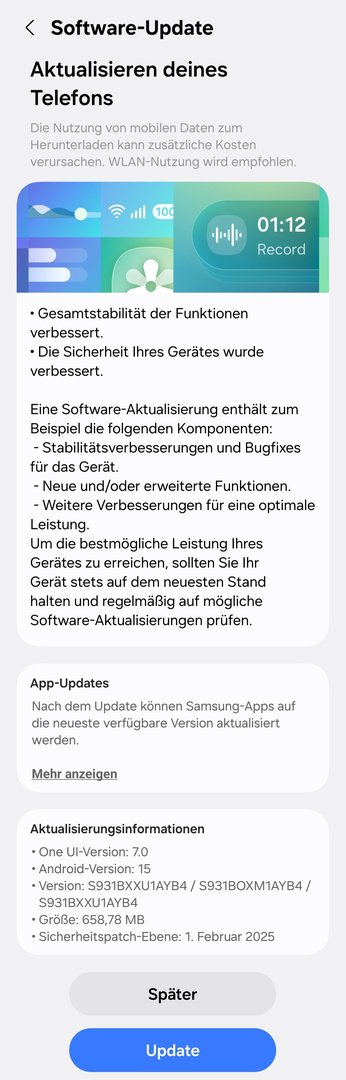

Also Updates kommen auch beim S25 bei einer CSC Änderung. Wenn die Firmware zum Zeitpunkt der Umstellung sowohl bei der EUX als auch bei der z. B. ILO gleich war. So war es auch schon bei meinem S23 und S23 Ultra. Ein flashen der Firmware aus dem entsprechenden Land um Updates zu bekommen, ist nur notwendig, wenn die Firmware Versionen der Länder zum Zeitpunkt der CSC Änderung unterschiedlich sind.

Hab den INS CSC Code drin und bekomme auch ein Update angeboten, kann ich das bedenkenlos machen? Danke hornet
Also bei mit mit der der ILO hat alles prima funktioniert. Genauso als hätte ich nicht umgestellt.
Habe es auch mit der INS gemacht und hat ohne Probleme funktioniert.
Update mit ILO kann ich bestätigen. Funktioniert problemlos.
