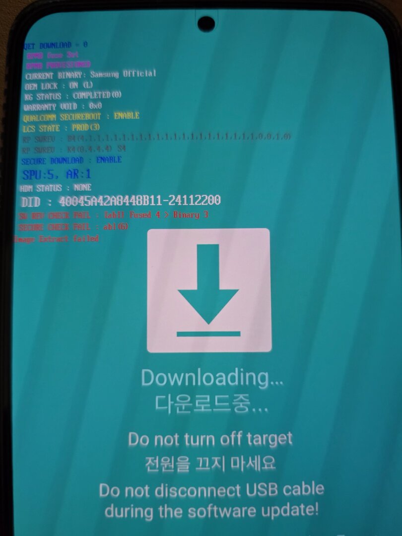

Bin von ILO auf EUX zurück gewechselt (für Verkauf) und möchte nun mit ODIN die EUX-FW flashen. Läuft aber nicht. Kann es sein, das man mit ODIN keine ältere FW flashen kann oder mache ich was falsch?

Derzeit ist die AYF2 (ILO) drauf. Flashen möchte ich die AYDA (EUX).
Habe die CSC vorher von ILO auf EUX umgestellt.
das funktioniert natürlich nicht.
AYF2 ist Binary Version 4.
AYDA ist Binary Version 3.
Du musst die AYF1 EUX nehmen.
Download SM-S931B/Galaxy S25 5G SM-S931B (EUX) S931BXXS4AYF1 in Samfw - Samsung firmware download
mystery007 schrieb:
<ID:0/004> Added!!
Am Smartphone hättest du den Fehler gesehen, deshalb auch extra die Frage nach der Fehlermeldung am Smartphone.

Jetzt habe ich nur noch das geringe Problem, dass es ein S25+ ist. Hier kann ich keine FW finden, die Version 4 ist (nicht mal die, die ich OTA bekommen habe). Kann ich von der AYF2 zurück (meinetwegen auch zuerst mit ILO)?
Vielen Dank, werde berichten.

Konnte nun die AYF1 für EUX downloaden und flashen.
Vielen herzlichen Dank für den schnellen Support.

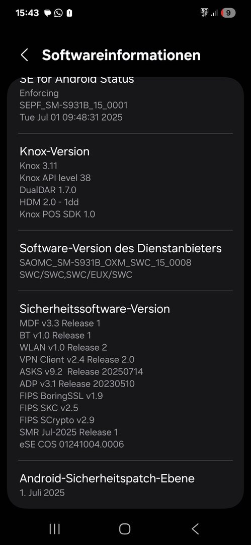

Hallo, ich habe mir ein galaxy s25 auf gomibo gekauft. Kann mir einer sagen was das für eine Version ist? Was bedeutet SWC/SWC/EUX/SWC?
Habe ich damit Nachteile? Oder brauche ich in Deutschland die EUX/EUX/EUX Version?
