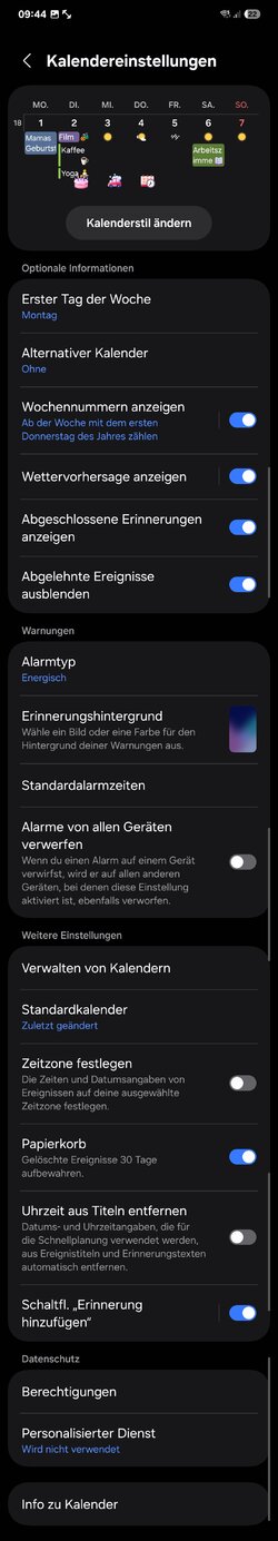

@bananensaft Danke für deine Antwort. Ich habe es in den Kalendereinstellung gemacht, siehe Screenshot. Trotzdem bekomme ich nur eine Notification und keinen Alarm.

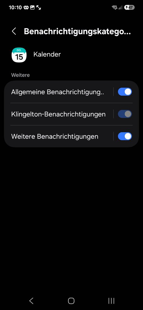

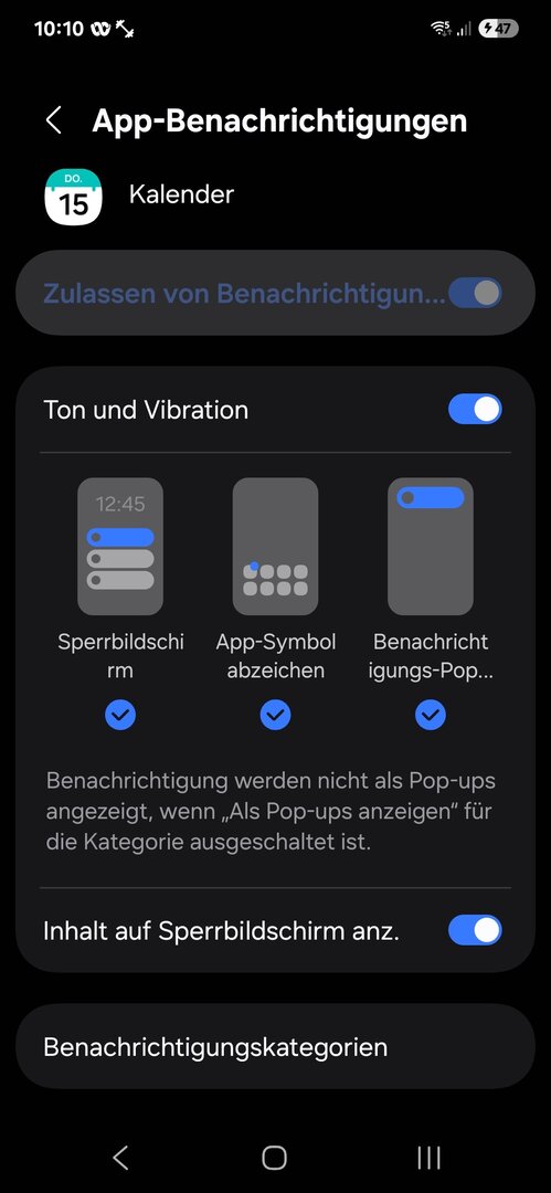

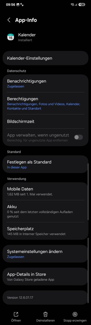

Was hast Du den in den Einstellungen zu den Benachrichtigungen der App drin? Im OneUI Launcher lange drücken auf die App und auf das kleine "i" drücken. Da dann die Benachrichtigungen. Ist da alles zugelassen?
Ansonsten mal den Cache der App leeren.
Das hier sind die Settings. App Cache habe ich geleert, aber immernoch kein energischer Alarm.

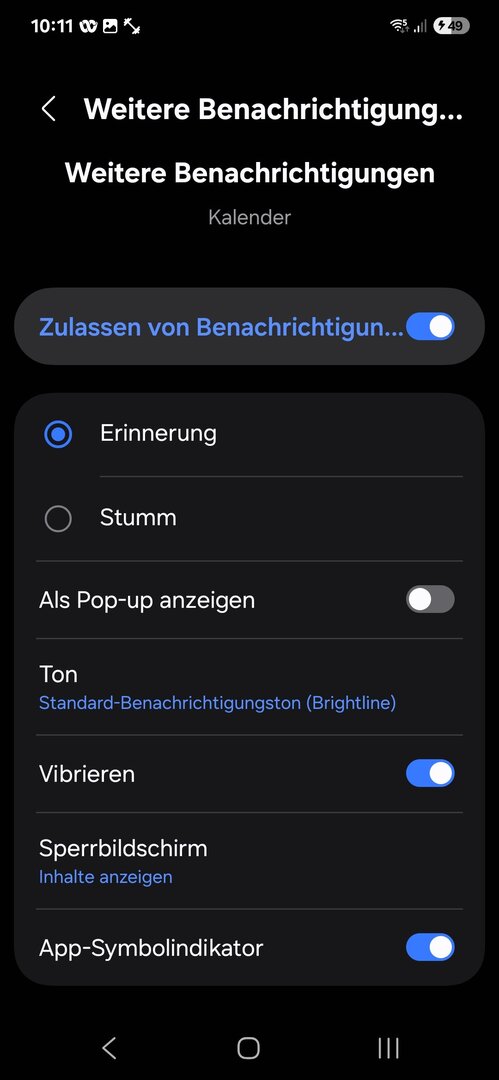

@ochstobi Und wenn Du auf Benachrichtung klickst? Was steht da? Da kann man das noch etwas steuern.

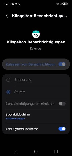

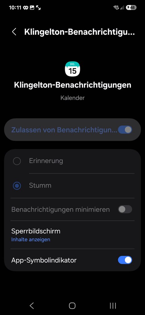

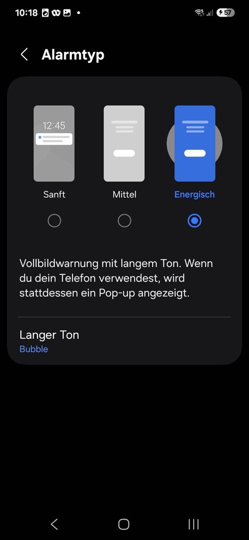

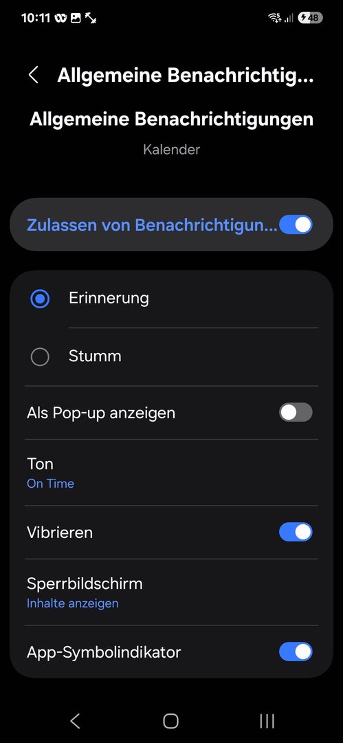

Ich denke hier ist das Problem. Unter Benachrichtigungen > Benachrichtigungskategorien > Allgemeine Benachrichtigungen ist Erinnerung angehakt mit dem Ton "On Time" welcher ein kurzer Ton ist und dieser wird auch immer abgespielt. Und nicht wie in den Kalendereinstellungen > Alarmtyp > Energisch > Langer Ton (Bubble).

@ochstobi Stell das mal auf "stumm", das habe ich so eingestellt. Und damit geht es. Hab zwar keine Idee warum das so ist, aber bei mir tut das.
Dann ist es bei leider wirklich Stumm. Welche App Version hast du? Bei mir sind Klingelton-Benachrichtigungen auf Stumm und ich kann es auch nicht ändern. Wie ist das bei dir?
Meine App Version: 12.6.01.17 Kalenderspeicherversion: 12.6.007

Nur der Kalender ist dann Stumm. Bei Energisch habe ich den vorinstallierten Ton Bubble, das war glaube ich schon so drin.
Probier mal einen anderen. Bubble habe ich hier biem S24 gar nicht. Nicht, dass der Ton noch vom S20 eingestellt ist, weil er übernommen wurde. Und auf dem S25 gar nicht exisitert.
Klappt leider auch nicht. Es sieht so aus als ist dem Kalender egal was ich bei Alarmtyp einstelle. Auch Mittel funktioniert nicht, da sollte ja immerhin eine Vollbild Animation kommen, was auch nicht passiert. Aus irgendeinem Grund scheint der Alarmtyp immer Sanft zu sein egal was ich einstelle.

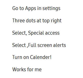

Probier das mal aus:
Andere schreiben, dass sie bei Mittel einfach einen langen Sound ausgewählt haben, bzw. einen importiert haben: https://eu.community.samsung.com/t5/galaxy-s25-series/shortened-calendar-notifications/td-p/11815746

Genau das ist die Lösung. Full Screen Alerts waren für den Kalender deaktiviert. Ich frage mich warum ich nicht selbst über diesen Thread gestolpert bin.
Ich danke dir vielmals für deine Mühe!
