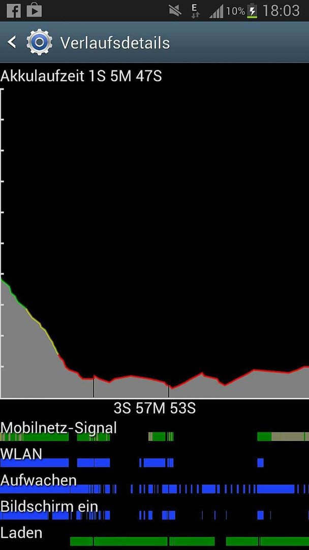

Hier mein problem :(
Hier geht halt echt garnichts :(

Wenn ich mir dein Screenshot so ansehe fällt mir auf das du sehr viele aufwach Phasen hast und dein Netzsignal ist komplett unterbrochen.
Hast du es schon mit Werkseinstellung versucht?
Irgendwas Frist dein Akku leer!
