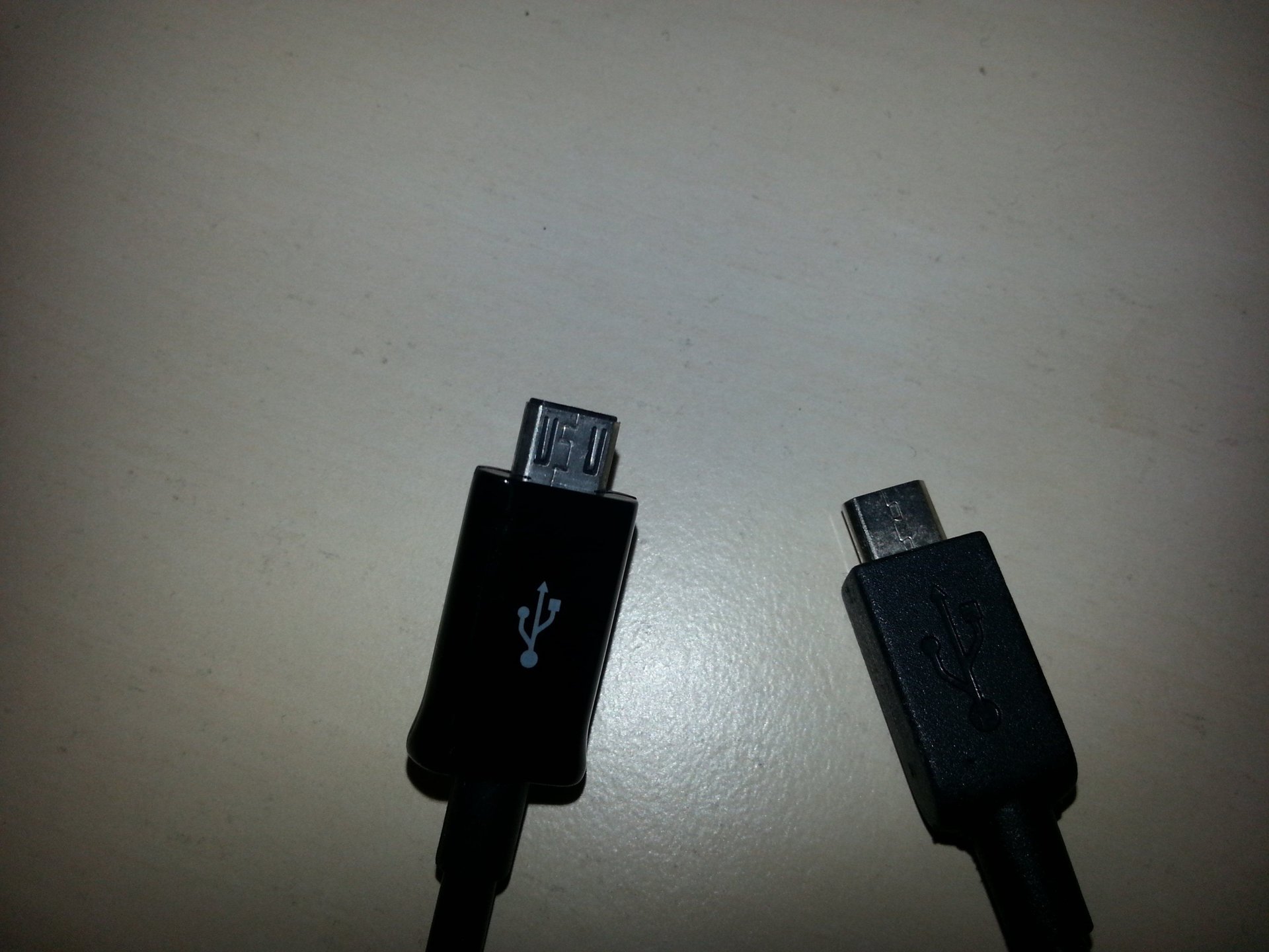

Ich gebe zu, ich hab jetzt wirklich nicht alle Kommentare auf den 38 Seiten dieses Threads gelesen, aber manchen von Euch würde ich das hier zu bedenken geben:
Samsung-Ladekabel haben zwei Kontakte, die andere USB-Kabel nicht haben (siehe Bild). Diese dienen der Kommunikation zwischen Ladegerät und Smartphone. Damit wird dem Gerät gesagt, dass es an einem Originalteil hängt und die komplette Ladeleistung abrufen kann. Wenn diese Information fehlt, dann ruft das S3 (und auch die anderen Samsungs) nicht die gesamte mögliche Ladeleistung ab, und das Aufladen verzögert sich. Das Laden in vernünftiger Geschwindigkeit funktioniert nur, wenn alle drei Teile Original-Samsung sind. Wer das USB-Kabel durch ein längeres ersetzt, oder eine USB-Verlängerung dazwischenpackt, unterbindet diesen Informationsfluss.

Wie gesagt, für manche wird das ein Aha-Erlebnis, bei manchen ist das Problem aber sicher anders geartet, wie vermutlich bei Dir dann eben.
Aber wenn das S3 erkennt, dass da irgend etwas nicht "original" ist, dann springt es ja in den USB-Lademodus - was dann auch bspw. unter Einstellungen angezeigt wird.
Bei mir ist es so, dass es "AC" (für Steckdose) anzeigt und dann trotzdem den halben Tag lädt.
Komisch ist halt auch, dass der Fehler nicht zu 100% reproduzierbar ist, soll heißen: einmal lädt es unter der selben Konfig normal und dann wieder nicht (und da kann man dann auch am Kabel wackeln wie man will).
Alles sehr merkwürdig...

Wie gesagt: es ist nicht die Ursache aller Ladeprobleme, aber vielleicht für den einen oder anderen hilfreich.
Und das mit dem USB-Lademodus kann ich so nicht unterschreiben. Ich hatte bei mir am Arbeitsplatz ein altes SonyEricsson Ladegerät. Das S3 hat zwar durchaus erkannt, dass es an einem Ladegerät und nicht an einem PC hängt, aber es wußte eben nicht, welches Ladegerät es ist, und wieviel Leistung es ungefährdet abfordern kann. Hat deshalb damit immer den ganzen Tag gedauert, und ist trotzdem nie voll geworden.
Hab mir dann ein Samsung-Teil geholt, damit ist mein 3000 mAh-Akku in ungefähr drei Stunden wieder voll, ausgehend von ca. 25%.
Samsung will mit diesem Kniff einfach verhindern, dass irgendwelche Billig-Ladegeräte angeschlossen werden, das Teil abraucht, und dann Regressforderungen gestellt werden. AFAIK.

Genau. Und auch wenn ich das Samsung Ladegerät in die Steckdose packe, dann aber nicht nur das Original USB-Kabel, sondern auch eine Verlängerung (das Kabel ist nunmal etwas kurz) reinhänge, lädt das S3 deutlich (!) langsamer als wenn ich nur die Originalkomponenten verwende.
