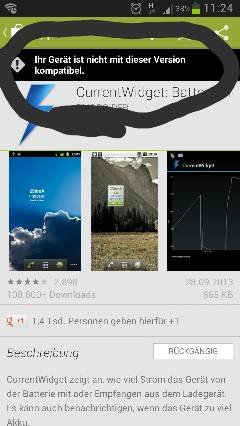

kann mir jetzt nicht vorstellen, dass die für Rob2222 irgendwie von Interesse ist. Hab sie trotzdem mal runtergeladen, aber die Anzeige ist (vorsichtig ausgedrückt) nicht plausibel: von ~50%- 100% durchgehend Max. 1000, Now 999 und Avg 1000 ???
Also entscheidend ist der momentane Max. Wert.
Der sieht doch sehr gut aus.
Now ist der Anschlusswert 999 bei Netz, 465 Usb
kleines Missverständnis :): ich hab kein Problem, Rob2222 wollte in Post417, dass ihm jemand das Widget ausprobiert.
(OT on: 999mA bei vollgeladenem Akku klingt für mich jetzt nicht wirklich glaubhaft, oder ich versteh den Sinn der App nur nicht :) OT off)

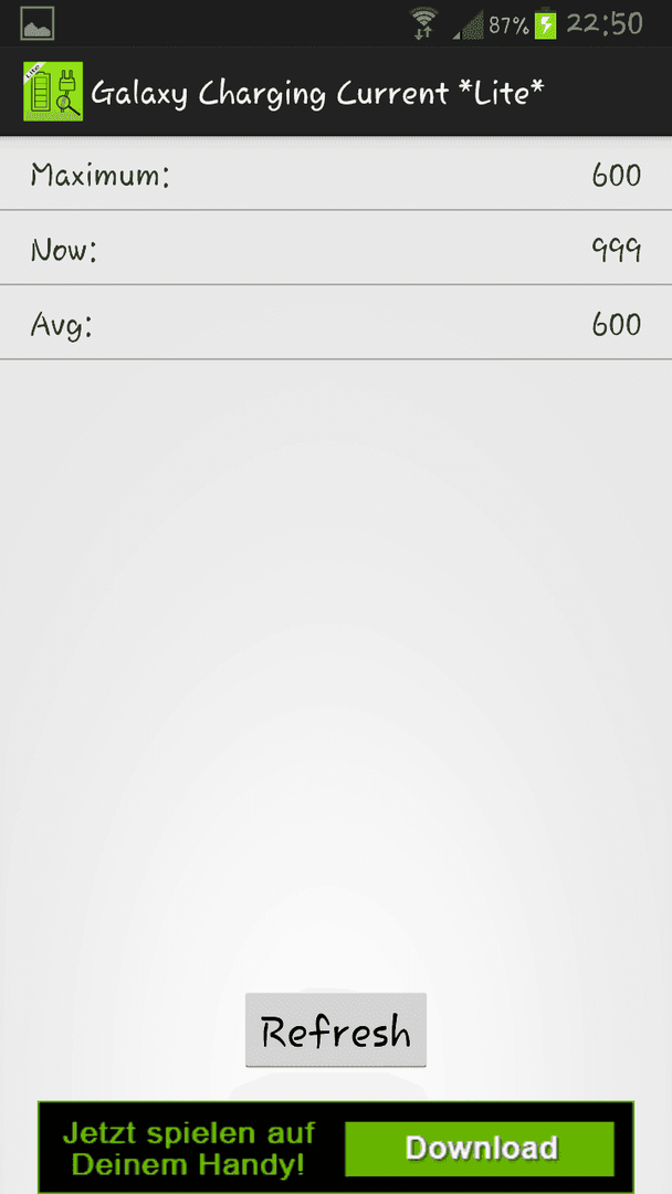

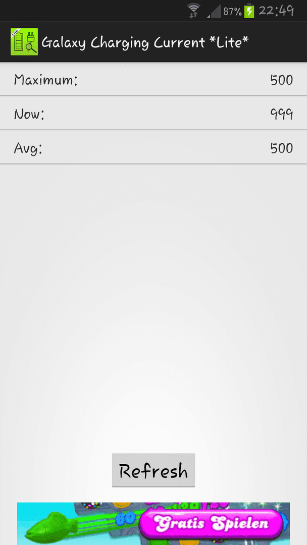

@Skorpi:
Punkt 1, Du testest in einem Akku-Ladestandbereich in dem die Werte nicht mehr verläßlich sind. Du solltest testen, wenn der Akku unter 70% hat.
Punkt 2, ich würde anfangs vom Worst-Case ausgehen, nämlich daß die USB-Buchse ausgelutscht ist und deswegen der Strom nicht mehr richtig übertragen werden kann.
Hier kann es sein, daß der Stecker von einem anderen Kabel noch etwas dicker ist, und dann der Strom wieder halbwegs vernünftig übertragen wird.
Es kann dadurch den Anschein haben, als ob es am Kabel/am Netzteil liegt, weil mit einem anderen Kabel evtl. vernünftig lädt, weil der Stecker besser sitzt. Trotzdem ist die Buchse die Schuldige, denn sie sollte alle Stecker vernünftig kontaktieren können.
Teste halt mal Deine schlechte Netzteil/Kabel-Kombination an dem S3 eines Freundes. Wenn es da dann (bei einem Ladestand von unter 70%) 900+mA liefert, dann liegt es nämlich definitiv an Deiner Buchse.
Wenn Du Glück hast, ist es natürlich wirklich das Netzteil oder das Kabel, dann nimmst Du ein Anderes/Neues und danach lädt Dein S3 wieder vernünftig.
Wenn Du Pech hast, liegt es doch an der Buchse und sobald der Stecker vom neuen Netzteil nach 3 Wochen wieder leicht ausgelutscht ist, haben Dich die Probleme wieder eingeholt.
Rob

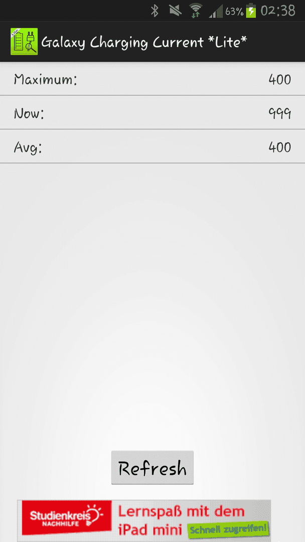

Ansonsten nutze ich das Originale 1A Netzteil, welches aber laut der App keine 1A bringt sondern nur 600mA bei über 80% Akkuladung.
Bei 63% nur noch 400mA. :crying:
Und das 560mA Netzteil bring durchgängig 500mA laut der App.
Demnach dürfte mein Originales Netzteil defekt sein.
