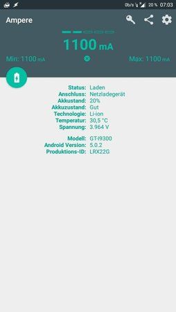

Hat schon jammernd die neue Ladestrom-App https://play.google.com/store/apps/details?id=com.gombosdev.ampere&hl=de getestet?
Hinweis: die soll nur für Lollipop sein.
Edit:
So, ich habe die eben mal getestet. Ich bin über die Genauigkeit erstaunt. Ich habe im Kernel den Ladestrom reduziert und dieser Wert wurde auf 20mA genau angezeigt. Was völlig ausreichend ist.
