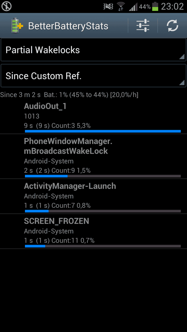

Der Akkuverbrauch bei mir ist viel zu hoch..
30% Mediensever
28% Tiki Kart 3D
24% Akku im Stand-By
da stimmt was nicht
Les dir erst mal den zweiten Beitrag im Thread durch, mit den Zahlen kann man nicht so viel anfangen

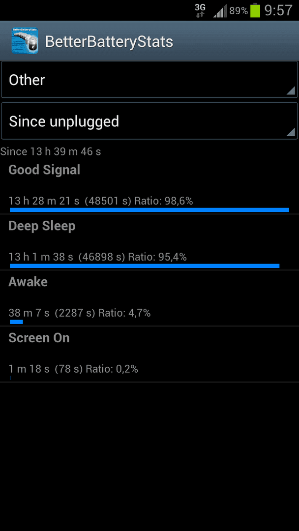

Hier aber mal ein bild... vlt ist es soweit ja ok ? Ihr kennt euch da ja besser aus als ich :)
Das sieht gut aus.
Da würde ich mir keine weiteren Sorgen machen.
Gruß, Rudi

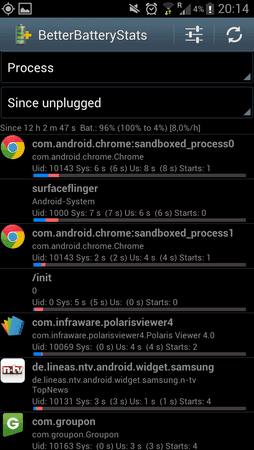

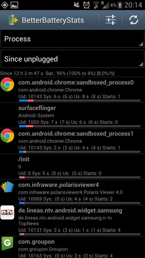

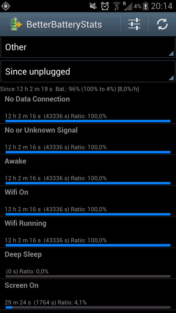

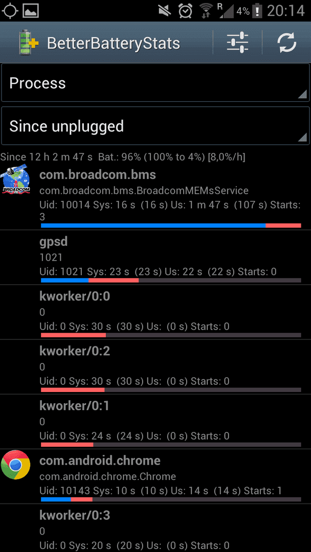

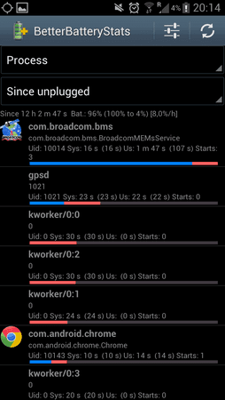

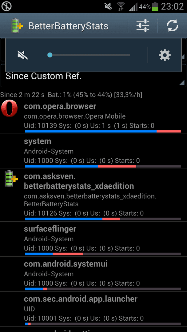

okay zugegeben - der Titel ist nicht gerade der Einfallsreichste - aber seis drum. Ich nehme auch an, dass dies der x-tausendste Thread bzgl. erhöhtem Akkuverbrauch ist, daher versuch ich möglichst viele Details zur Problemlösung gleich mitzuliefern.
Kurz: Habe seit einigen Monaten ein SGS3 (Unverändert von T-Mobile). Bin im Großen und Ganzen auch sehr zufrieden allerdings saugt irgendetwas seit kurzem den Akku des Gerätes in rasender Geschwindigkeit leer. Auffällige Neuinstallationen kann ich ausschließen. Im Grunde ist das Problem scheinbar von jetzt auf gleich aufgetreten.
Auffällig ist vor allem:
- Akku verliert auch im ständigen Standby extrem schnell Energie (Akku reicht keinen Tag bei minimale aktivem Gebrauch)
- GPS Ortungssymbol blinkt übermßig oft
- GPS Ortungssymbol blinkt auch bei deaktiviertem GPS
- Stromverbrauch selbst bei aktivieren des Energiesparmodus und teilweisem deaktivieren von WLAN extrem hoch
Ich habe mit BetterBatteryStats einige Extrakte/Screenshots gemacht (seit voller Ladung). Ich hoffe diese helfen für eine schnelle Analyse, da ich selbst kaum was damit anfangen kann bzw. nicht herauslese was das eigentliche Problem ist.
Vielen Dank im Voraus für eure Hilfe/Tipps!
  • BetterBatteryStats-2012-10-09_201152073.txt
