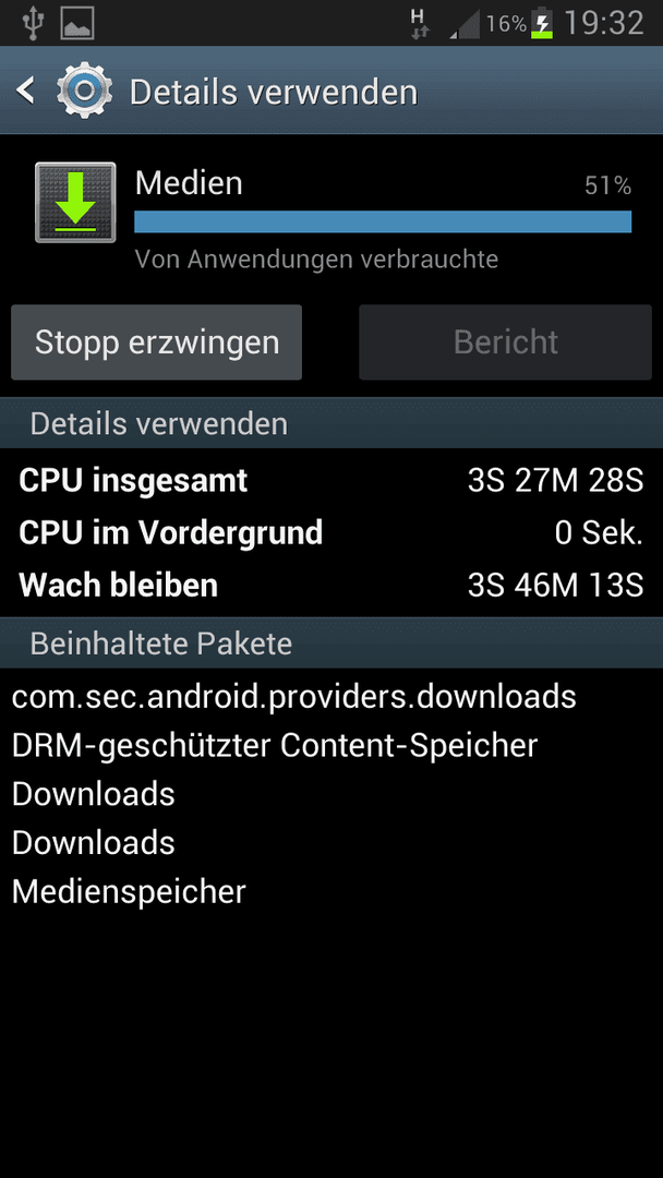

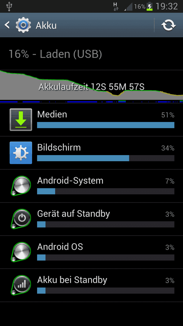

Ich habe ein riesen Problem mit meinem S3. Und zwar habe ich seid ca. 1 Woche einen extremen Akkuverbrauch. D.h. ich nehme das S3 morgens vom Netz und Nachmittags is der Akku tot obwohl ich nicht mehr mit mache als früher. Ich habe seid längerer Zeit schon die Checkrom drauf und hatte damit nie Probleme. Das Problem fing mit der Evo HD RC2 an. Allerdings nicht von Anfang an sondern erst nach ein paar Tagen. Bin jetzt auf die 5.5 gewechselt aber das Problem besteht immer noch. Im Anhang schicke ich euch 2 Screenshots von meinem Akkufresser. Habe Google schon durchsucht aber irgendwie nichts gefunden. Achso komischerweise findet das S3 auch meine MP3's nicht mehr die auf der ext. SD sind. Vllt hat das eine ja mit dem anderen zu tun.
Hoffe Ihr könnt mir helfen.
MfG Flo

@Viperberlin84: Beim nächsten Mal bitte gleich den richtigen Thread benutzen!
Deine SD-Karte hat wohl ein korruptes Dateisystem, deshalb werden die MP3s nicht mehr angezeigt. Möglicherweise hängt das auch mit dem Akkuverbrauch zusammen, wenn der Medienscanner immer wieder erfolglos versucht die zu indizieren.
Das heisst SD neu formatieren oder wie ?
