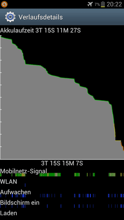

Ich hatte heute ein Problem mit meinem Akku.
Die Kapazität ist mit einem Mal rasend schnell runter gegangen.
Wie man ja in dem Screenshot sieht.
Ich habe nix groß gemacht mit.
Es lag einfach nur da.
Ich habe mich noch gewundert weil Ich morgens beim aufstehen 40 % Akku
hatte und auf dann 3 Stunden später nur noch 20 %!
Woran kann das liegen?

Nach 10 Minuten ca. merkte Ich das sich das S3 auch stark erhitzte.
Es war dann laut "Android System Info" bei 30 Grad.
Das S3 lag dann auch nur da und Ich habe nix mit gemacht.
Somit kann Ich mir auch die Überhitzung nicht erklären!
Weiß da jemand Hilfe oder einen Rat?
Hauptsächlich für die Sache mit dem Akku.
Und wenn jemand was weiß zu der starken Überhitzung wäre Ich auch dankbar.

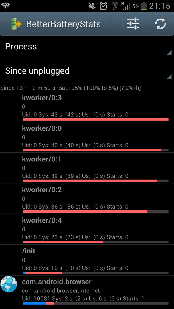

Habe nun die bisher genannten Ratschläge befolgt (siehe postings zuvor). Leider ohne Erfolg. Nach wie vor schwindet die Akkleistung nur so dahin.
Habe heute nach Deinstallieren der verschiedenen Apps nochmals ein Report erstellt. Hatte GPS nun auch ausgeschalten.
Bin mittlerweile Ratlos, da ich alle Apps die nun noch installiert sind auch schon hatte bevor das Problem auftrat. Was kann das nur sein?
Danke für Hilfe!
