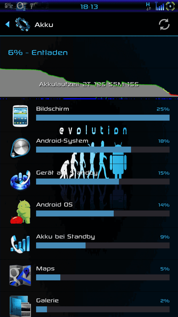

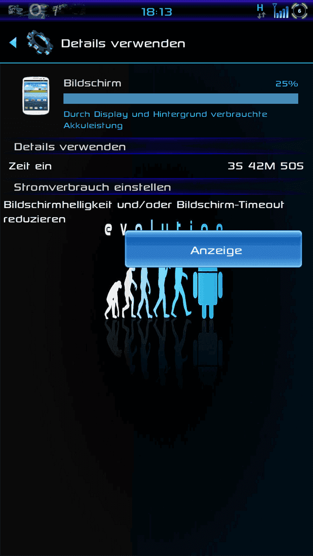

Hallo
Hier mal zwei Screenshots von meine Akku laufzeit mit der CheckRomHD V6 und den Yank555 Kernel;)
gruß:)

Thilo-Dirk schrieb:
Hallo
gruß:)
Für eine Custom Rom eine ganz normale Akku Laufzeit..
Hätte da schon mehr erwartet O_O.
Bin ja jetzt schon mit 51% auf 3 Std und 30 Minuten aktive bildschirmnutzung
Es geht aber auch um die gesamte läufzeit,und dabei was alles mit läuft.
Ich habe Whats app,Google+,Facebook,my sms,Google Maps,Google Drive,Tabatalk,AutoSync,Dropbox.G-Mail,E-mail,GMX,Talk,Ebay,n-tv,und AccuWeather sync jede 1 stund am laufen ein paar Fotos gemacht,und für mich ist das ein super wert.
gruß

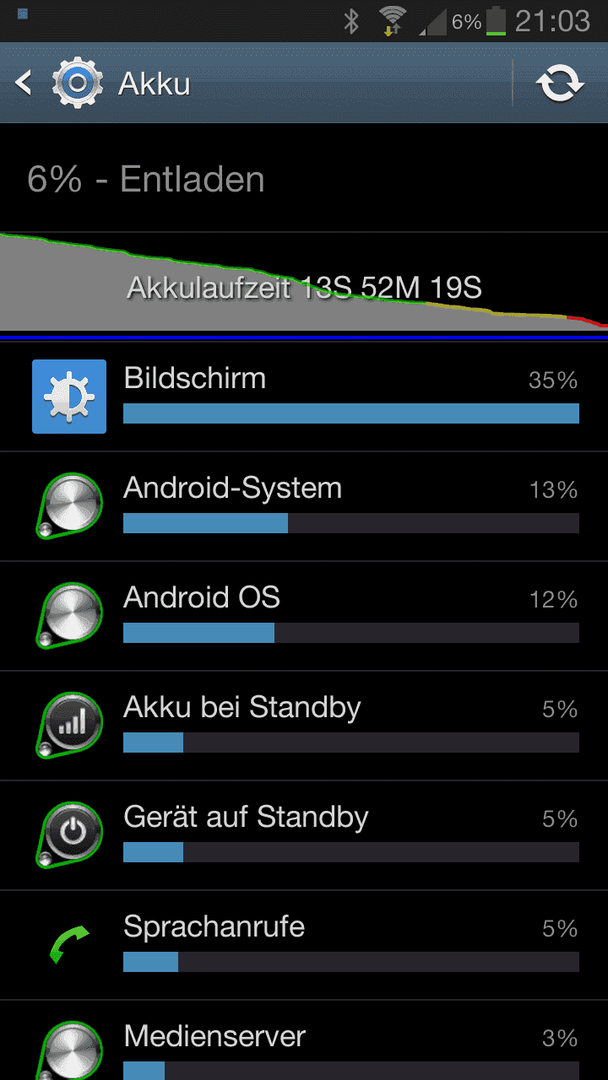

Ikonengolf schrieb:
@ all ,
gibts evtl. irgendwo `ne Übersicht welche App`s mit JB u./. SGS3 Probs. verursachen können ??? :confused:
Thx 4 heeeeeeelp ... :rolleyes2:
Wäre mal eine Maßnahme, wobei ich eher davon ausgehe, das Probleme nicht bei einzelnen Apps auftauchen, sondern u.U. bei der Kombination unterschiedlicher Apps und das vllt. auch noch in Verbindung mit einzelnen Roots, Flashes, Kernel, etc.
Hier scheint es ja kaum 2 Handys zu geben, die identisch sind:cool2:
Reaktionen: Ikonengolf
Sicher sind 32nm sparsamer als 45nm, aber nicht um 50%, sodaß es die doppelte Core-Menge ausgleichen könnte. Aber OK, die Betrachtung bezieht sich auch auf Volllast.
Bezüglich des Wipes habe ich in allen drei Foren schon einige Rückmeldungen gelesen, daß es was gebracht hat. Bei Major Version Updates wipe ich immer, kann also zum gegenteiligen Fall nichts sagen außer, daß viele die sich beschweren keinen Wipe durchgeführt haben. Daß es was bringt, kann ich natürlich nicht versprechen, es eliminiert nur eine eventuelle Fehlerquelle.
Wie lange war der Bildschirm an, bei dieser 14h Akkuladung? Sieht mir nach recht viel Bildschirmzeit aus.
Ich mache gerade einen Langzeittest mit wenig Bildschirmzeit. Bin bei ca. 1h Bildschirmzeit und bereits über 3 Tagen Laufzeit.
Und, wie gesagt, ein BBS Dump über eine längere Standbyzeit würde bei der Analyse sehr helfen.
Rob

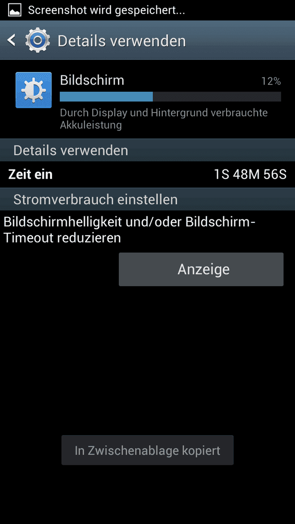

So in etwa sieht das auch bei mir aus:
Reaktionen: Ikonengolf und Rob2222

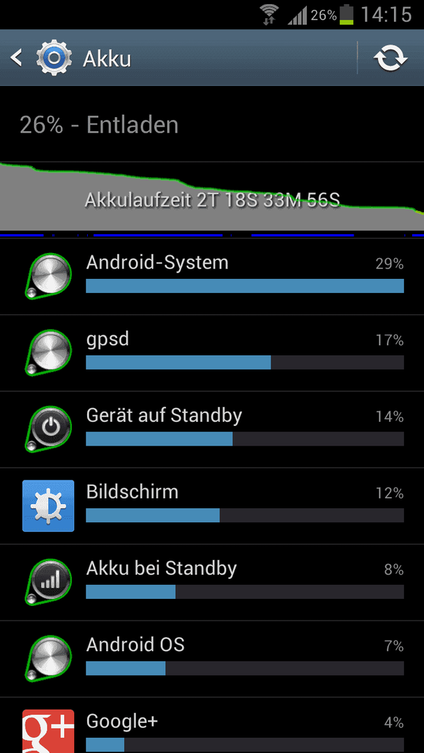

@ Estoroth ,
die Akku Laufzeit laut Deines Screenshots ist ja "UNGLAUBLICH" !?!
Hast Du `nen PKW AKKU dran :confused2::confused2::confused2:

Huhu,
Du hast doch in der 13 Stunden Akkuladung das Handy genutzt, oder?
Also war der Bildschirm an. Und wenn Du bei Akku auf Bildschirm tippst, siehst Du, wie lange der Bildschirm an war.
Der Hintergrund ist der:
Wenn Du das Handy permanent durchgängig nutzt, kommst Du, je nach Nutzung auf 4-7h Bildschirmzeit, bis der Akku leer ist.
Wenn Du den Bildschirm permanent aus läßt, kommt Du vermutlich auf ca. 8 Tage laufzeit, bis der Akku leer ist.
Alles andere liegt dazwischen.
Üblich sind hier etwa 1 Tag Laufzeit in Kombination mit 3-4h Bildschirmzeit.
Bei Estoroth siehst Du 2,5 Tage Laufzeit in Kombination mit 1,75h Bildschirmzeit.
Mein Test ist just bei 3,1 Tagen Laufzeit in Kombination mit 1,5h Bildschirmzeit und ich habe noch 11% Restakku.
Du siehst, die Laufzeit skaliert direkt umgekehrt proportional zur Bildschirmzeit.
Rob

@SemptoxC:
Spammer! (wg. den riesigen Bildern) ;)
Ich versuche hier mit den Angaben lieber bei durchschnittlichen Werten zu bleiben. Diese Ausreißer nach oben sind nicht zwingend repräsentativ und wecken wieder Erwartungen bei allen, die das auch hinkriegen wollen.
Du solltest dann zumindest auch dazuschreiben/editieren, wie die Bildschirmhelligkeit war, was Du in der Bildschirmzeit in etwa gemacht hast, ob Dein Handy auf 2G/3G/WLAN online war und ob es permanent online war oder zwischendrin auch mal ohne Internet. ;)
Sonst denken nämlich alle, 5h Bildschirmzeit bei 1,5d Laufzeit sind "normal", und das sind sie bei einem Standardnutzungsprofil nämlich definitiv nicht.
