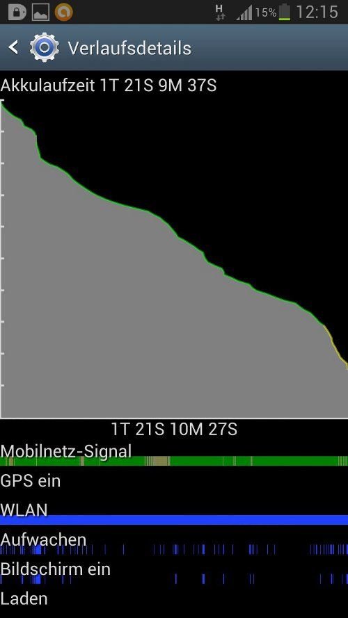

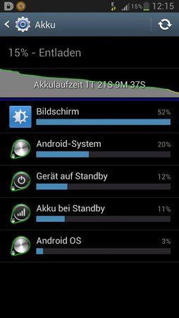

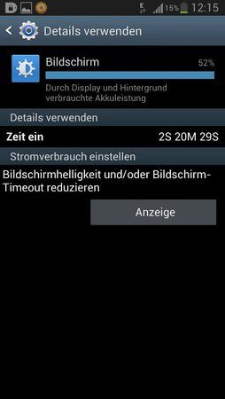

Anbei der aktuelle Verbrauch:
Das ganze war aber erst nach 4 fullwipes so! Vorher war der Verbrauch wesentlich höher (ca 20-25% pro Nacht)!
