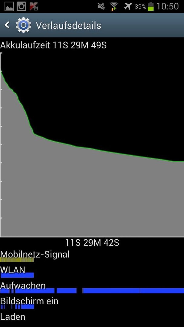

Kann mir jemand sagen wieso das Handy trotz Flug modus immer aktiv ist?! WLAN wurde vor 5min gestartet

@Zekene:
Klar, BetterBatteryStats kann Dir das sagen, Handy z.B. 10 Minuten liegen lassen, Since Screen Off wählen und bei den Kernel Wakelocks/Partial Wakelocks schauen, ob Du da einen 10 Minuten Wakelock hast.
