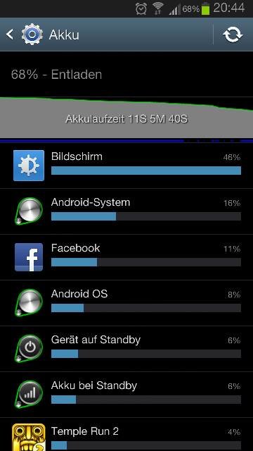

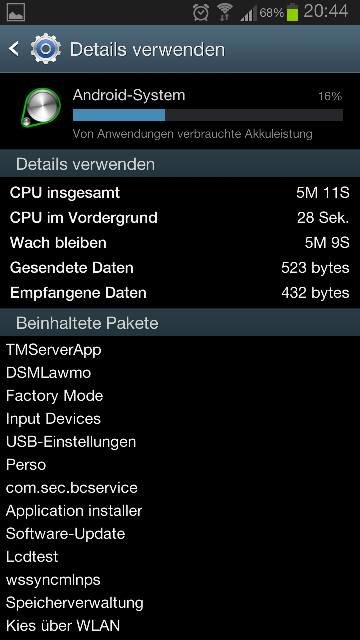

Hallo :)
Seit einiger Zeit habe ich ziehmliche Probleme mit meinem S3 und zwar:
Mein Akku ist extrem schnell leer, auf arbeit ist es kaum an, also geh ich davon aus das es nichts macht. naja .. dachte ich .. ich steck es so ziehmlich immer gg 6 uhr morgens aus und bin so ca ab 12-13 uhr bei 56% und maximal 20 min musik gehört. daraufhin hab ich es komplett auf Werkszustand zurueck gesetzt.. und jetzt genau das selbe wieder..
reisst mir jetzt bitte nicht den kopf ab falls es schon einen thread gibt.. ich zumindest hab keinen gefunden :confused:
waere fuer jede hilfe dankbar :)
achja.. anbei 2 bilder :)
facebook saugt deinen akku leer, nicht android.
dass das android system so hoch oben in der liste steht ist normal.
Hm..ich seh aber auch unter cpu spy das mein s3 wenig sich im deep sleep befindet und sehr lange auf 200mhz laeuft hab da fast immer 50/50...
Denkst du das liegt an fb??
Hallo!
Wie du auf deinem zweiten Bild sehen kannst, ist der Bildschirm für die Hälfte des Akkuverbrauchs verantwortlich.
Ich weiß nicht, was beim S3 normal ist (meins kommt nächste Woche), aber bei meinem Xperia Ray sind es zur Zeit max. 6%. :scared:
Du solltest also vielleicht mal deine Display-Einstellungen überprüfen, z.B. nicht auf volle Helligkeit stellen (max. 1/4tel) und die Zeit, bis der Bildschirm von alleine ausgeht, auch stark verkürzen.
Vielleicht hilft das schon. :)
Es ist absolut normal das der Bildschirm beim S3 bei "normaler" Nutzung der dominierende Stromverbraucher ist.
Rob
das kann schon sein, ich kann ja morgen abend nochmal bilder hochladen, da kann man das problem vielleicht besser sehen ;). Mein freund hatte mal vorgeschlagen eventuell facebook zu deinstallieren und nur noch über den browser rein zu gehen.
Den Vorschlag würde ich dringend befolgen! Denn auch wenn dein S3 nicht an ist, so verursacht Fratzenbuch Wakelocks, die dein Handy daran hindern in den Deepsleep zu gehen. :)
Aus der TARDIS gesendet // Und bitte DIE Kuhsel ;-)
