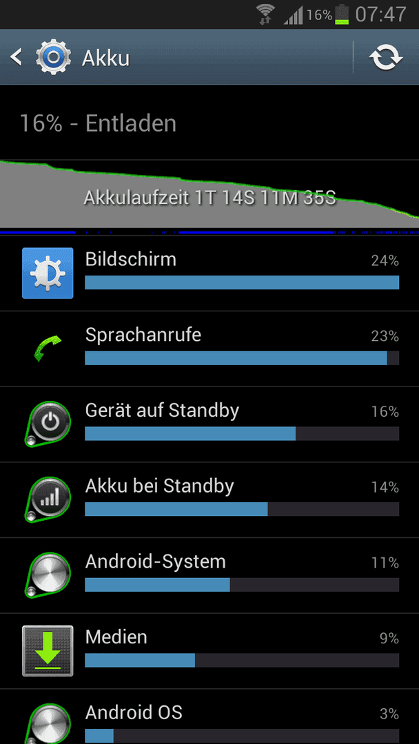

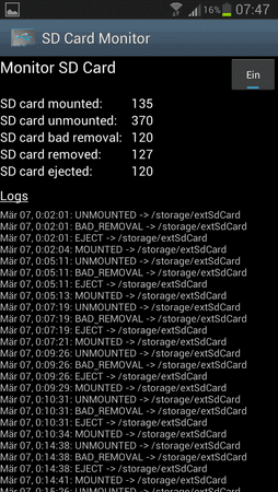

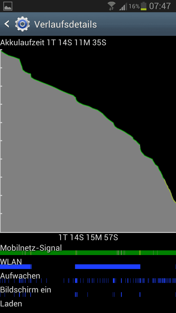

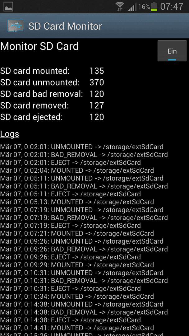

Guten Morgen!
Ich verfolge den Akkuthread nun eine ganze Weile und anhand der vielen Leidensgenossen weiß ich nun, dass meine Akkulaufzeit eigentlich ganz ok ist.
Vor ca. einer Woche hat aber die SD Karte angefangen zu mucken, immer wenn das Handy aus dem Standby kommt. Oben erscheint dannn das SD Kartensymbol und es scheint die Karte neu zu mounten. Will ich in der Zeit eine App mit Daten auf der Karte öffnen, wird die Karte natürlich als nicht lesbar oder nicht vorhanden gemeldet. Vorher lief alles 5 Monate gut.
Am PC formatieren brachte leider keine Besserung.

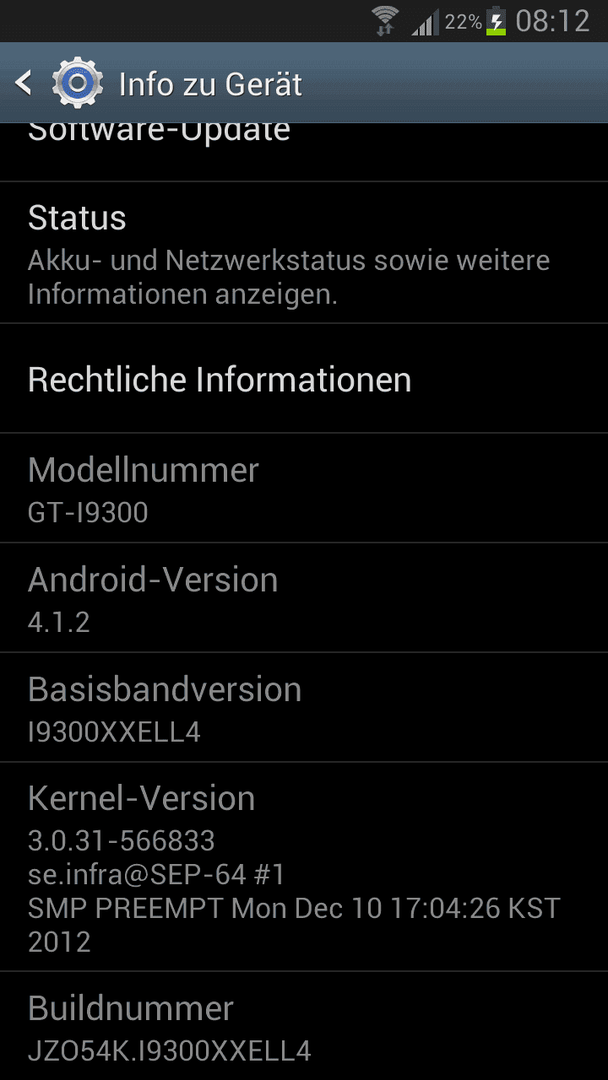

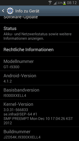

Das S3 ist gerootet, läuft mit Stock Rom 4.1.2 und Full Whipe und Factory Reset habe ich wie hier im Forum erläutert auch gemacht.
Die SD Karte ist eine SanDisk 32 GB, lief wie gesagt bis vor kurzer Zeit ohne Probleme.
Möglich, dass das ganze SD gescanne den Akku belastet, die Idee ist auf jeden Fall sehr plausibel. Auf jeden Fall stört mich das ständige Mounten der Karte. Im Anhang mal ein paar Bilder zum Akku und der SD Karte sowie zum System.
Hat jemand eine Idee wie ich das einfach beheben kann?
Neue SD? Handy neu flashen etc.?
Alles neu aufspielen wäre mein nächster Schritt, wenn hier keiner mehr eine Idee hat. :crying:

ps: der SD Card Monitor zeigt die Werte von einer Nacht, ca. 8 Stunden an...
Neue SD?
Ja, sofort. Die Karte ist ja wohl definitiv im Eimer.
