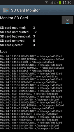

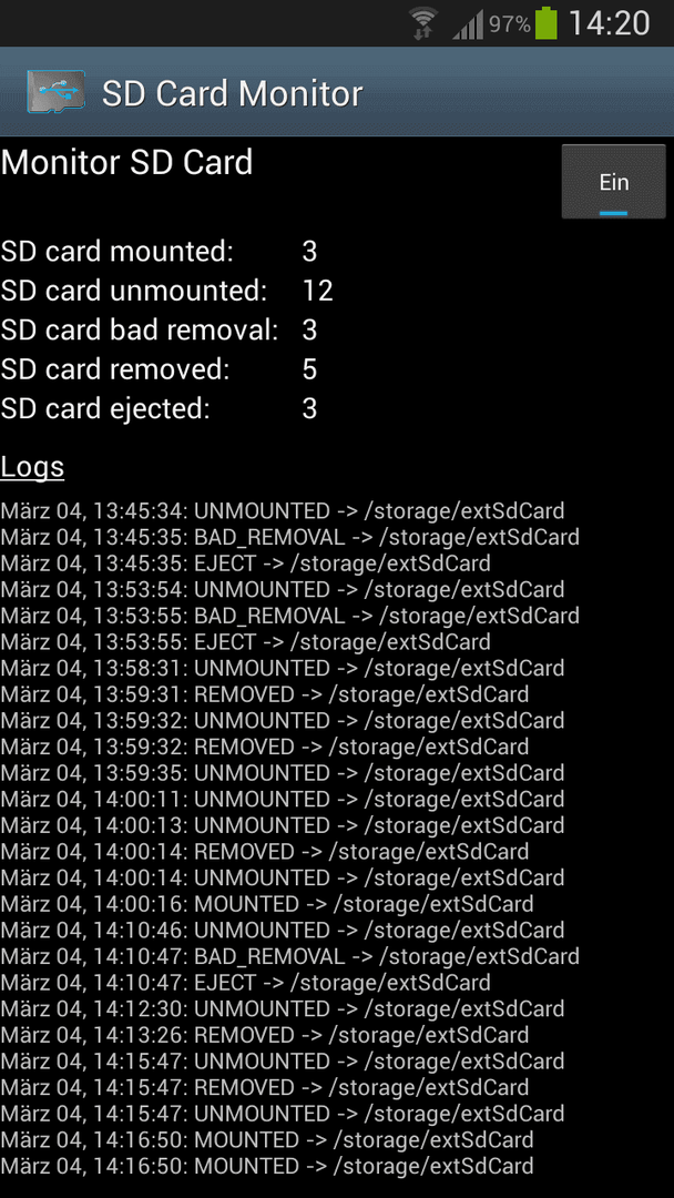

Huhu,
an alle, die mit der SD-Karte Probleme haben oder vermuten, ich würde Euch empfehlen, dieses Programm zu installieren:
https://play.google.com/store/apps/details?id=com.sdcardmonitor
Es loggt mit wann/wie oft die SD-Karte unerwartet ausgeworfen wurde. Ohne das Programm kriegt man das gar nicht wirklich mit.
Im Anhang mal ein Beispielbild, wie es gerade bei mir aussah, als meine 32GB Sandisk Class 4 anfing nach 6 Wochen rumzuspinnen...
Während dem Recording lag das Handy im Standby ruhig auf dem Tisch...
Rob
