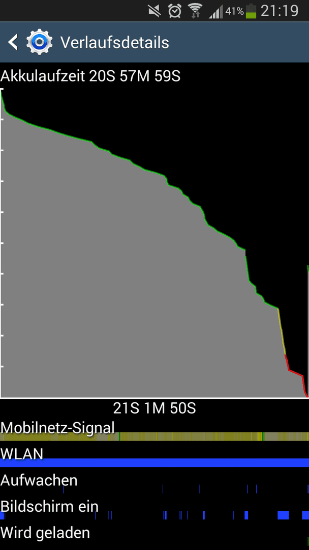

So, hier der Screenshot.
Der erste (konstante, recht flache) Abfall war in der Nacht, da ist das Handy an. Dann der Tagesverlauf (in der Arbeit, heute relativ viel E-Mails versandt), der steile, holprige Abfall zum Schluss dann abends, als ich gespielt habe. Nach dem roten Bereich sieht man, dass der Akku sofort auf 42 % gesprungen ist (die Spitze ganz rechts am Bildrand), nachdem ich das Ladekabel angesteckt und das Handy wieder angeschaltet habe.

Ich hatte solches Verhalten meist bei kaltem Wetter, wenn bei den letzten Prozenten das Display anfing zu flackern und das S3 schlussendlich 0% erreicht und sich ausschaltet. In der warmen Stube macht beim Aufladen die Anzeige auch diesen Sprung. Die Kombination tritt nicht oft auf und sehe das Phänomen nicht als schwerwiegend für mich.
n-nami, war das S3 bei dir auch vorheriger Kälte ausgesetzt?
Nicht wirklich, heute - auch die letzten Tage - war es sehr warm, und ich bin schon 2 Stunden vor dem Phänomen von der Arbeit heimgegangen - und da war das Handy auch nicht in der Kälte, sondern in der Handtasche.
Gestern war ich mit dem Handy in der Jackentasche beim Laufen, aber das mache ich auch schon seit ich es habe (und habe das auch schon bei Minusgraden draußen gemacht) und es hat noch nie Probleme gegeben.
Displayflackern kann ich auch nicht bestätigen. Und wie gesagt, es war nicht mal so, dass ich das Ladekabel angesteckt habe und das Handy liegen gelassen habe und dann war der Akku schon bei 42 %, sondern wirklich - Ladekabel angesteckt, 2 Sekunden später eingeschaltet, Akku von 0 auf 42 in 10 Sekunden, die das Ding zum Hochfahren braucht. :confused2:
Da würde ich wir noch nicht viel Gedanken machen. Grundsätzlich sollte man das Smartphone nicht leer laufen lassen, es hat schon einen Grund wieso es eine Warnung bei 15% gibt. Wenn es dann mal ausgegangen ist sollte man es auch besser erst mindestens 10 Minuten am Ladegerät lassen bevor man es wieder einschaltet.
Dieser Graph beruht nicht auf genauen Messwerten sondern ist nur eine Abschätzung. Also nicht zu viele Gedanken machen wenn es nicht öfter auftritt.

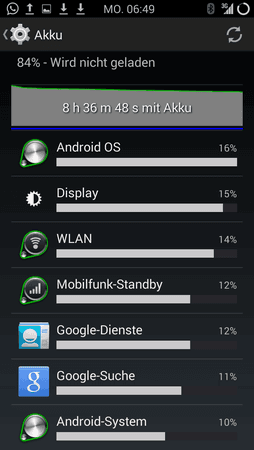

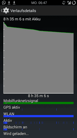

servus zusammen,
hier mal meine screenies.
hatte das s3 gegen 22:40 vom netz genommen und es hat bis jetzt (über nacht) 15% akku verloren....:confused2:
bin vor allem über den wlan verbrauch verwundert, da ich wlan bisher noch nicht einmal aktiviert habe (habe das gerät seit samstag morgen) sondern nur das mobile datennetz.
habe slimkat 4.4.2 rom und stock kernel
