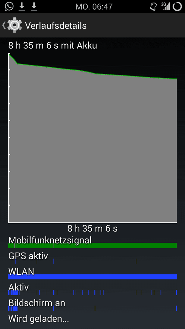

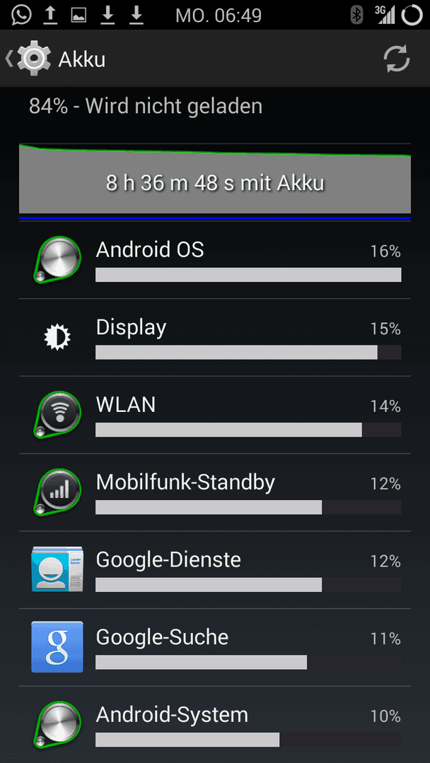

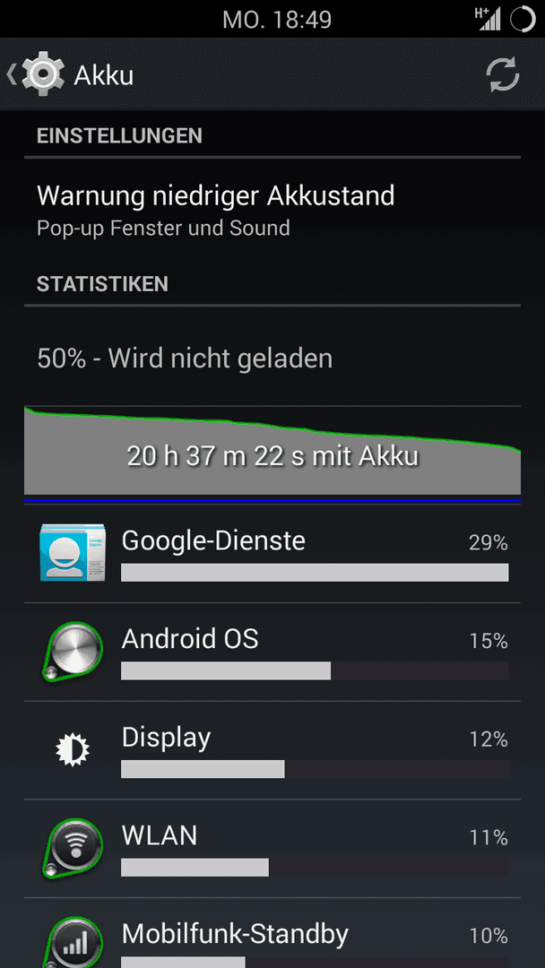

servus zusammen,
hier mal meine screenies.
hatte das s3 gegen 22:40 vom netz genommen und es hat bis jetzt (über nacht) 15% akku verloren....:confused2:
bin vor allem über den wlan verbrauch verwundert, da ich wlan bisher noch nicht einmal aktiviert habe (habe das gerät seit samstag morgen) sondern nur das mobile datennetz.
habe slimkat 4.4.2 rom und stock kernel
so, bin jetzt von der arbeit zurück und bei knapp 50% :huh:
ich habe eigentlich nur ein google now widget und 1 gmail konto, was eben push benachrichtigungen schickt. kann das soviel akku ziehen?
ein LG G2 hat verlgeichsweise bei den selben tätigkeiten über den tag verteilt max. 5 % verbraucht....
SaschaKH schrieb:
@monkeytown
Was redest Du von ohne WLAN? Man sieht doch ganz klar das Du das WLAN nicht abgeschaltet hast. Ob Du eine Datenübertragung über WLAN hast oder nicht, das S3 scannt immer und verbraucht Strom, auch wenn es nichts findet, bzw. mangels Zugangsdaten sich nicht verbinden kann.
glaubs mir einfach :D ich hab das WLAN bisher noch nicht einmal eingeschaltet bzw. nicht mal eingerichtet. kann dir nicht sagen, warum das hier auf der liste auf platz 1 steht.
hätte halt nur gern ne lösung, für den hohen verbrauch irgendwie abzustellen

WLAN ausschalten!!!
Reaktionen: SaschaKH
aber WIE, wenns schon deaktiviert ist?? -.-
ich benutzt seit je her nur meinen datentarif, da der schneller ist als mein internet zu hause...
kann ich das noch zusätzlich irgendwie blocken?

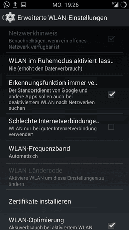

Einstellungen, WLAN, erweiterte Einstellungen, dort alle Hacken löschen
Und natürlich WLAN auch ausstellen
diese funktion da hört sich doch schon sehr nach dem übeltäter an.
wusste garnicht, dass sowas gibt, aber ok!
danke schonmal ;)

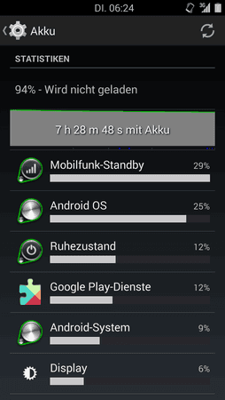

bin mir jetzt nicht ganz sicher, ob das Ausschalten der Option "immer erlauben" das Problem schon löst ( ist bei mir auch immer eingeschaltet und Wlan taucht in der Akkustatistik nicht mal auf). Versuchsweise würde ich jetzt auch noch irgendeinen Wlan-Acc sauber einstellen und dann alles(evtl. auch in den Standortdiensten) abschalten.

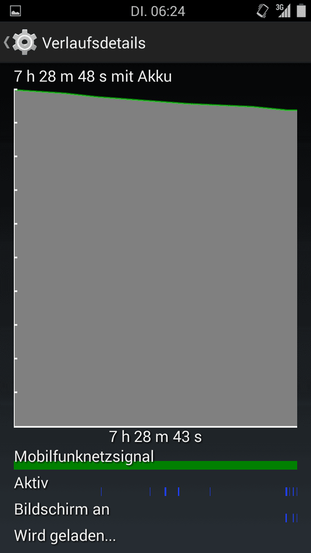

ich versuchs mal so....werds ja morgen früh sehen, wies ausschaut
/e: grade mal aufs handy geguckt und es hat nur 5% über nacht verloren :)

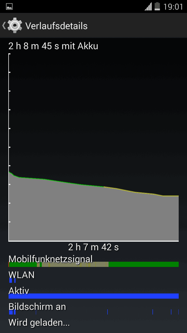

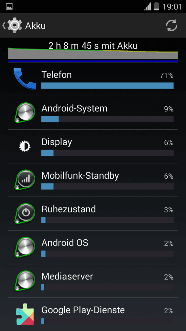

Huhu^^
Also ich hab so ein ganz seltsames Problem bei mir. Schwirrt irgendwie ein Bug
bei CM, AOKP und AOSP basierten ROM's rum? Bei Egal welcher ROM Seih es
CM 11, 10.2. etc. Geht mein S3 nicht mehr im Deep Sleep. Es ist permanent
die Telefonapp Aktiv auch wenn sie geschlossen ist. In der Better Battery
Stats App ist unter Partial Wakelock's der RILJ permanent aktiv. Ich musste
deswegen leider wieder auf STOCK zurück weil da das Problem nicht auftritt.
