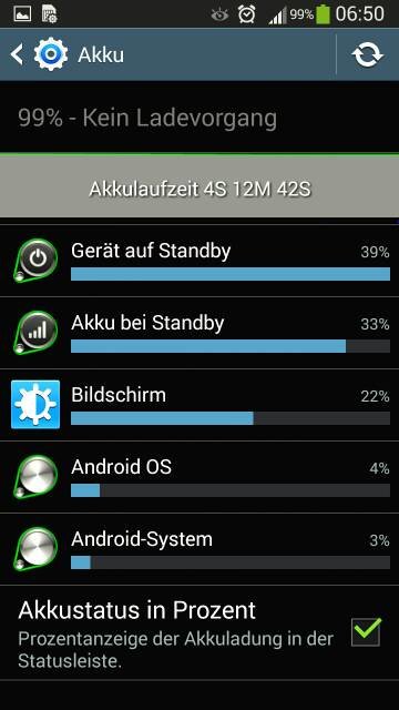

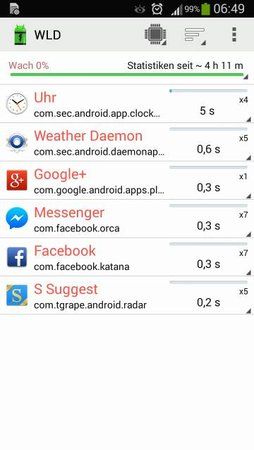

sorry für OT, aber die Bilder entstanden beim Versuch, meinem schon etwas altersschwachen Akku noch ein paar Monate Gnadenfrist zu spendieren :D. Das Phone ist Stock, kein Flugmodus, kein Greenify... (allerdings Mobildaten, Wlan und Sync aus).

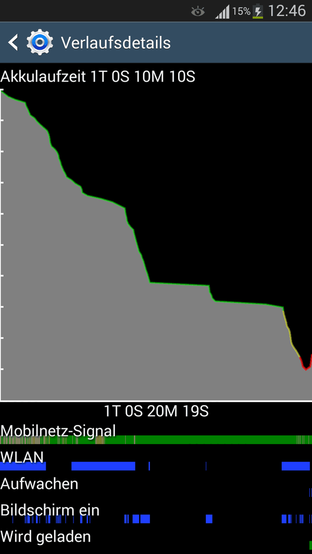

So Leute hier mal ein Screenshot von mir. Das ist die Akkulaufzeit nach dem 35Mb großem Update. Der Akku hält meiner Meinung nach etwas länger als vor dem Update. Der Display war rund 4:20h in Betrieb.
