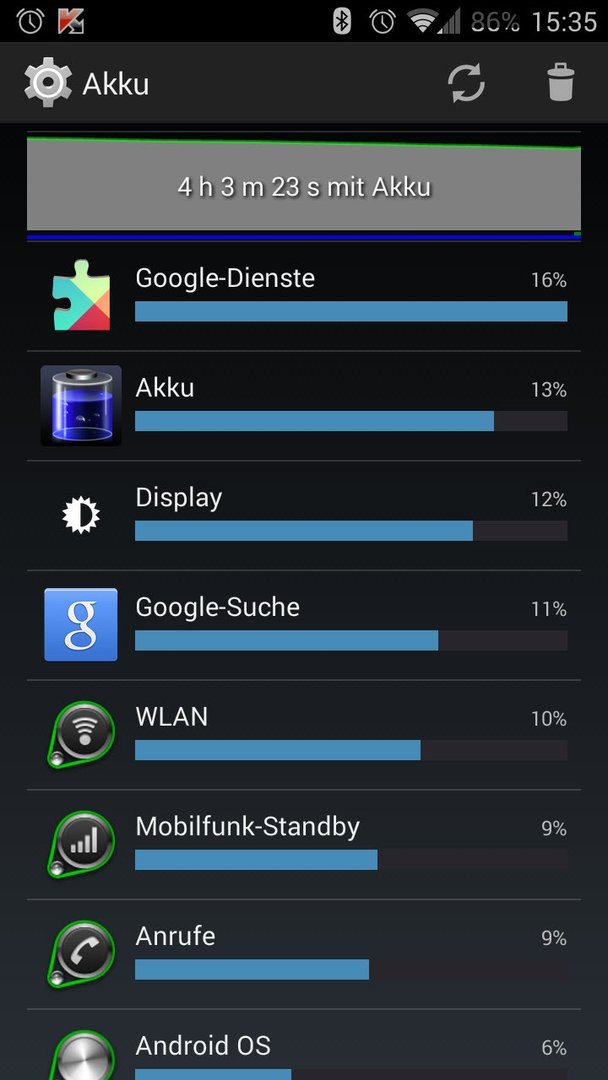

Im ersten Schritt wollte ich erst mal nen Log erstellen, wie gefordert, d.h. Handy aus-ein, 10min Warten, Log einschalten, nach 4h Log ziehen und posten. Sprich gegen 16h poste ich hier meinen Log.
So, anbei das Logfile sowie ein Screenshot des Akkuverbrauches.
Das Logfile auch im Folgenden hier im Text:

Danke für Eure Tips, insbesondere was die Google Play Dienste betrifft.

Die Google-Dienste scheinen die Standortdienste zu sein, brauchst du die?
NLP ist korrekt, Network location Provider.
Wie alt ist dein Handyakku?
Google Suche könntest du deaktivieren oder greenifyn.
Was soll "akku" sein? So ein Akkuwidget? Kannst du dir echt sparen.
Das Google Dienste oben stehen, muss nicht schlecht sein. Wenn es dein einziger Verbraucher wäre, stünden da 100prozent aber alles wäre gut.
Dein deepsleep ist schlecht.
Ich würde anti Virus runter werfen. Was ist Yahoo Mail Client? Besser per Gmail regeln bzw abholen lassen.
Nitrodesk hat jetzt für nen Hintergrunddienst in Ruhe auch viel Netzwerk gezogen.

Herzlichen Dank für Euren Support und Feedback.
Ihr habt ja offensichtlich rischdisch Ahnung ! :thumbsup:
Was meinst Du damit bitte ?
Brandneu, original Samsung, keine billige Kopie. Jedoch kein Unterschied spürbar zwischen Alt (2 Jahren) und neu.
Ich habe diverse Ladegeräte schon ausprobiert, da manchmals das Handy ewig braucht zum Laden, manchmals nur 3Stunden... welches Ladegerät verwendet Ihr bitte ?
Hab ich nur um bequem in die Akkustatistik zu kommen. Ist das signifikant ? Wenn ja, schmeiß ich es runter.
Was bedeutet greenifyn bitte ? Für was ist die Google Suche gut ? Wie kann ich die ausschalten ?
Standortdienste: Nee, die brauch ich ned. Hatte nur die Hoffnung, daß so schneller die GPS Bestimmung von statten geht, wenn ich Fotos mache für den Tag.
Schalte ich also aus ?!

Dein Nlp wakelock ist dafür verantwortlich das dein Google service in der Akkustatistik ganz oben steht.Wenn du den weg haben willst schalte dein Standort aus und auch den Standortverlauf unter Googleeinstellung. Zu deinem Akku widget werf es runter.... Greenify ist ne APP mit der man apps in einer Art schlafmodus bringt so das die apps nur aktiv sind wenn man nutzt, nutzt man sie nicht mehr werden sie automatisch wieder schlafen gelegt.Benutzte greenify selber und will es echt nicht mehr missen;)
DANKE.
Ok, Standortdienste aus sowie Verlauf gelöscht. Greenify (Donation Pack) ist installiert und entsprechend alles schlafen gelegt, was mir suspekt vorkam.
