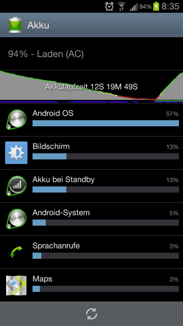

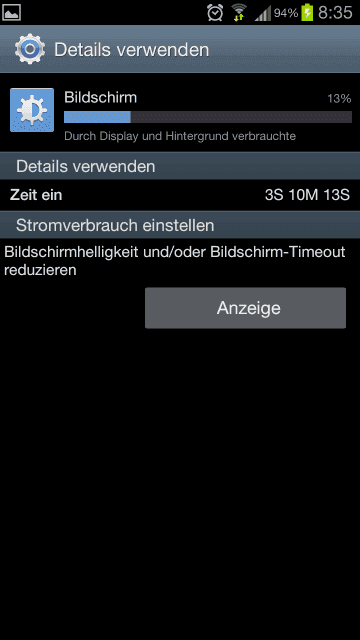

Also ich bin noch sehr unzufrieden mit dem Akku - nur ca. 12h Laufzeit... Sicher, ich habe das S3 ordentlich verwendet - aber alles im normalen Rahmen. Bei verbraucht "Android OS" den meisten Saft - aber nur ca. 3h Screen ON:
Was könnte das sein?? :confused2:

Helfen dir evtl. Erfahrungen ( und die Links) aus dem Nexus-Bereich ?
Stichworte in diesem Zusammenhang:
CPUSpy, Handy-Code:
*#*#4636#*#* (gibts den auch beim S3 ? ) = Nutzungsstatistik, Battery Monitor Widget (BMW)
Schotti

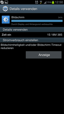

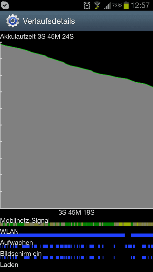

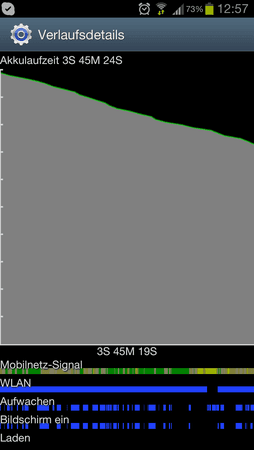

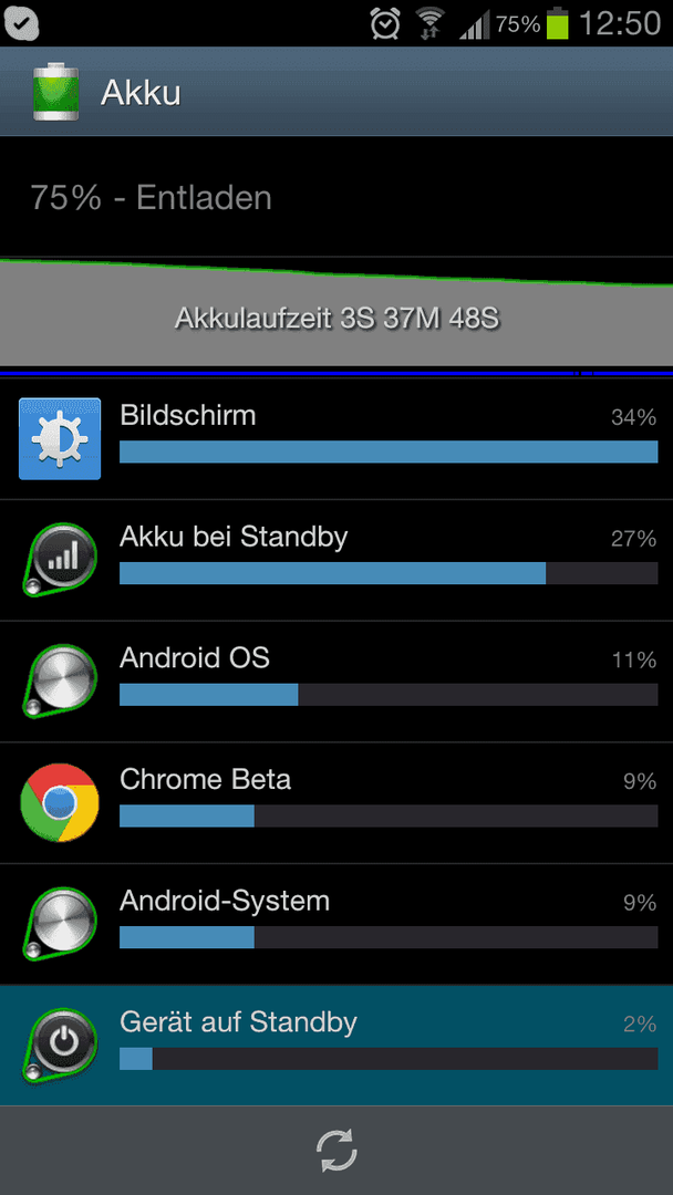

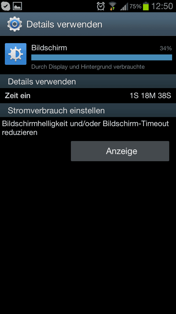

Hallo nochmal,
So, ich habe nun ein paar Einstellungen in den einzelnen Apps bzw. in den Einstellungen selbst geändert (meist Ortungs- und Aktualisierungsvorgänge). Außerdem habe ich 3G deaktiviert. Wie ihr sehen könnt, hat sich der Punkt "Android OS" weiter hinten angefügt:
Was ist der Unterschied zwischen "Akku in Standby" und "Gerät in Standby"?
Und warum schaltet sich das WLAN nicht aus, wenn ich auf Standby gehe (obwohl in den Einstellungen so gewählt)? :confused2:
Danke für eure Infos...! :thumbsup:

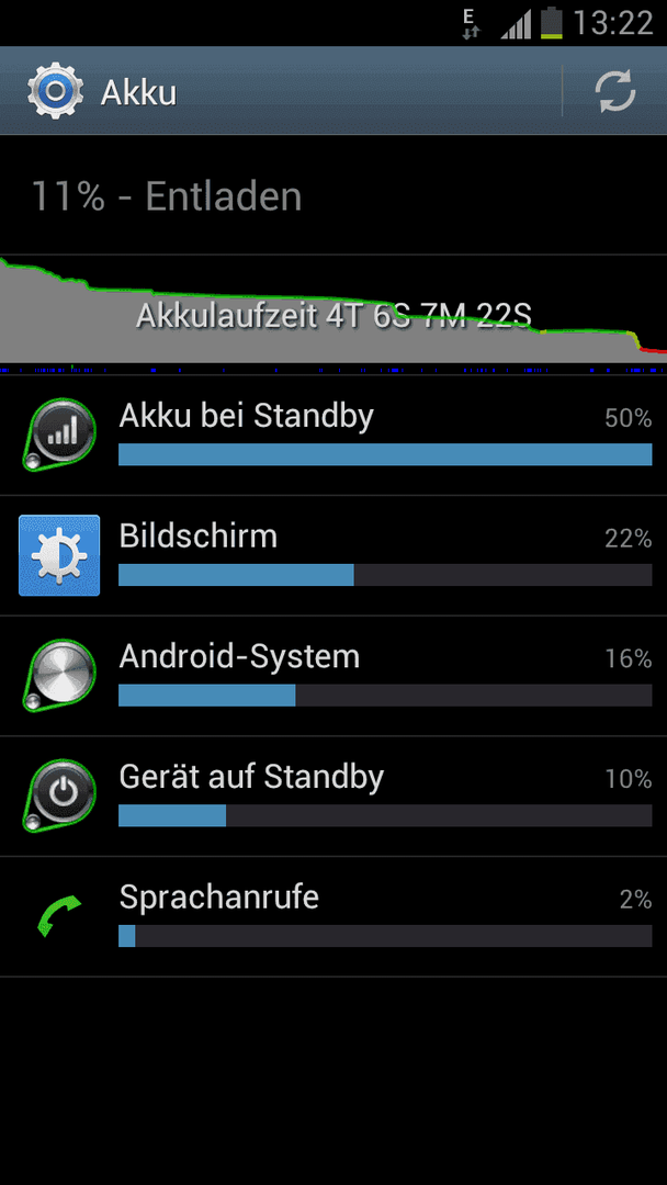

Mit meiner S3 Betriebszeit (4 Tage 6 Stunden) nach dem ersten laden, bin ich sehr zufrieden! Scree-On Zeit ca. 5 Stunden...
Wenig telefoniert, mehr WhatsApp...
Meine Maßnahmen:
- Energiesparmodus
- 3G meiste Zeit deaktiviert da für Email abrufen EDGE ausreicht - 3G nur für größere Dowloads kurz aktiviert
- Nachts meist Flugmodus aktiv (22:30 Uhr bis 7:00 Uhr)
- Displayhelligkeit auf Automatik
- Viele für mich unnötige System-Apps deaktiviert
- WLAN & Bluetooh nur bei Bedarf aktiviert
- GPS deaktiviert (brauche ich selten)
