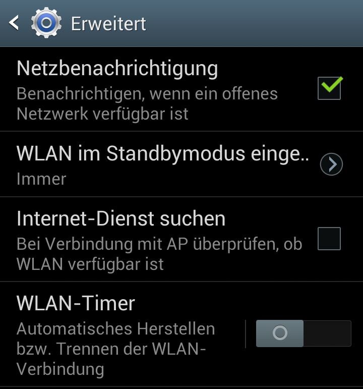

Geh mal zur WLAN Einstellung - dann erweitert - dort den Wlanstandyby Modus auf IMMER stellen.
Trtzdem es liegt am Router
Das hatte ich schon probiert, hat aber nicht geholfen. Außerdem verbraucht diese Einstellung mehr Strom, weshalb ich sie auch nicht nutzen möchte. Klar, wenn damit das Problem gelöst wäre, würde ich auch die kürzere Akku-Laufzeit in Kauf nehmen … Es muss aber auch anders gehen.
