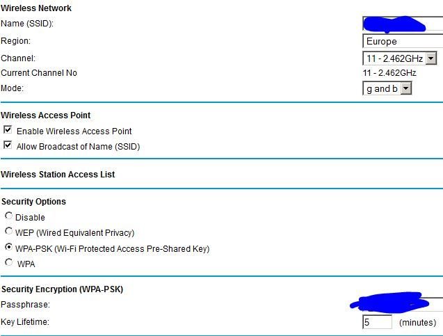

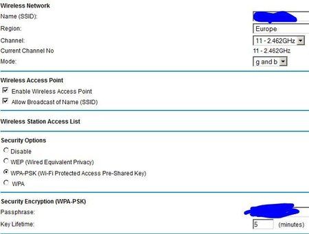

heute mein neues S3 bekommen und erfolgreich via WLAN ans Netz gebracht. Dann das Update auf 4.1.1 laufen lassen, scheint korrekt funktioniert zu haben.
Jetzt besteht jedoch das Problem, dass die Authentifizierung fehlschlägt, denn das Passwort sei inkorrekt.
Es ist aber definitiv korrekt!
Was nun?
lösche mal die verbindung und leg sie komplett neu an (also wlan suchen und dann anmelden)
Nein, hilft nicht, gleicher Fehler.
Nimm mal den Router für 1 Minute vom Strom und versuche es nochmal.
So, jetzt war er deutlich länger vom Netz. Funktioniert immer noch nicht. Auch ein Kanalwechsel hat leider nichts gebracht.
Interessanterweise läuft es aber, wenn ich es als offenes WLAN konfiguriere.
Vielleicht ein neues Modem flashen und erneut versuchen ?
Gruß Rootkix
HH-Sam schrieb:
.....denn das Passwort sei inkorrekt.
Tja, das glaubt man manchmal.
Aber wozu gibst du das Passwort ein, das S III kann WPS und wenn dein Router nicht steinzeitlich ist, kann dieser das auch.
Bitte traue mir zu, die Passworte korrekt einzugeben! Am Router wird das Passwort bei der Eingabe als Klartext angezeigt, bei der Eingabe im Handy handhabe ich ich sicherheitshalber derzeit genauso.
Der Router ist ein Netgear FWG114P, ein wenig älter aber durchaus funktionsfähig :glare:
