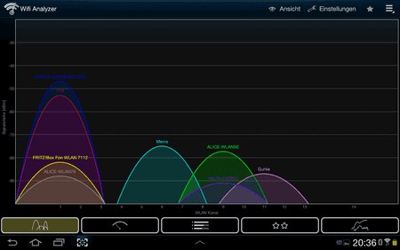

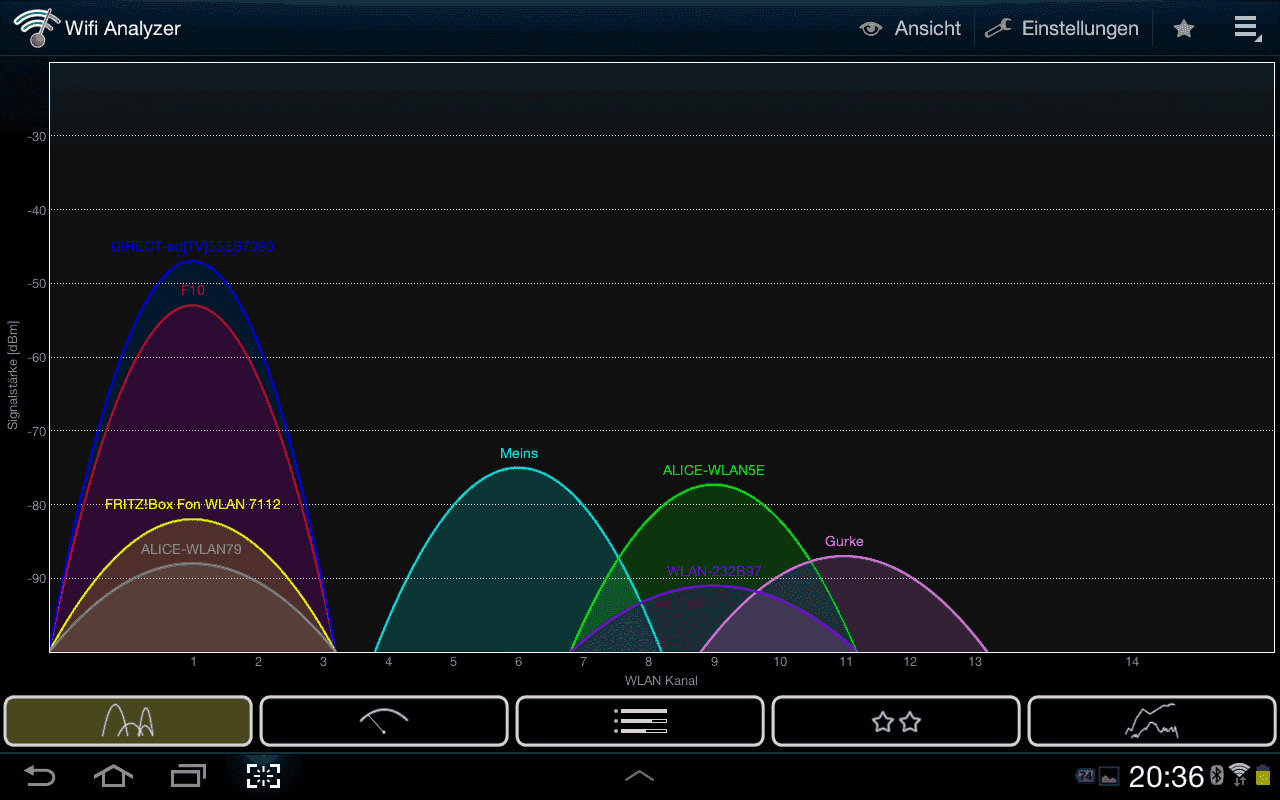

Hier mal ein Ausschnitt aus Wifi Analyzer. Mein Fernseher hat Wifi Direct. Das muss das sein???
Edit:
Ich hab grad mal den Fernseher ausgeschalten. Signal ist weg. Ist tatsächlich mein Fernseher.
Und jetzt?

Sind satte 4 WLANs auf denselben Kanal, ich würde da eher Kanal 3 oder 4 nehmen.
Die beiden unteren schwanken stark und sind zumTeil weg, aber der Blaue ist mein Fernseher!!
Der wechselt den Kanal mit dem Router zusammen.
F10 ist mein Wlan
F10 ist mein Wlan
Hat nix mit deinem Fernseher zu tun oder hast du den Fernseher mal komplett vom Netz genommen ?
Also nach deiner Grafik würde ich dir auch zum Kanal 3 oder 4 raten.
Was kannst du verlieren wen du es einfach mal probierst ;)
Im Android gibt es für die Wlan Karte noch das Powermanagement, hast du das auch beachtet ?
Es können mehrer Fehlerquellen zusammen wirken, sodas mann eine (Kanal) mal ausschließen sollte.
Wen die AP auf dem Analyser stark schwanken, bedeutet das das es Störungen gibt.
