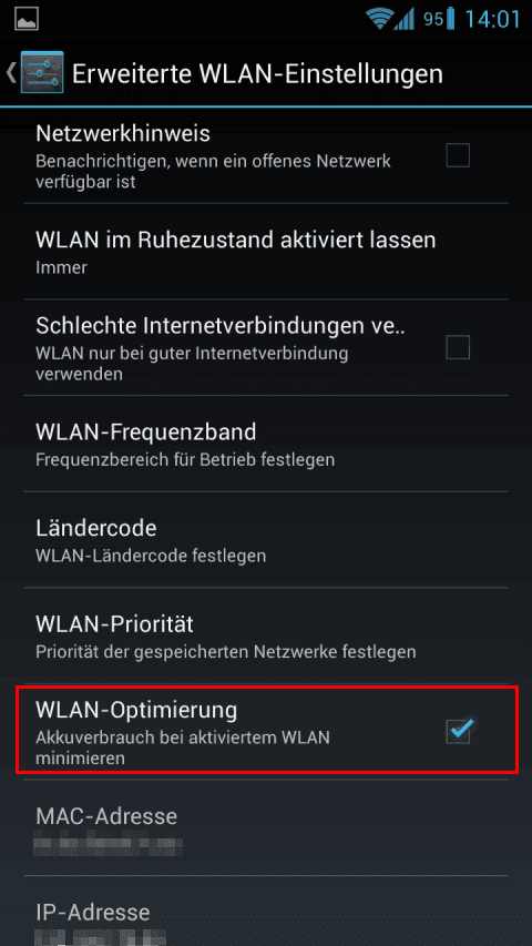

Habe jetzt schon oft er von der Lösung gelesen den Powersave Mode zu deaktivieren..aber wo finde ich den bei CM10.1? Diese USSD Codes sind ja bei Custom Roms deaktiviert..wie ich gelesen habe. Wäre nett wenn mir jemand helfen könnte. Vielen Dank.

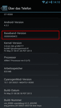

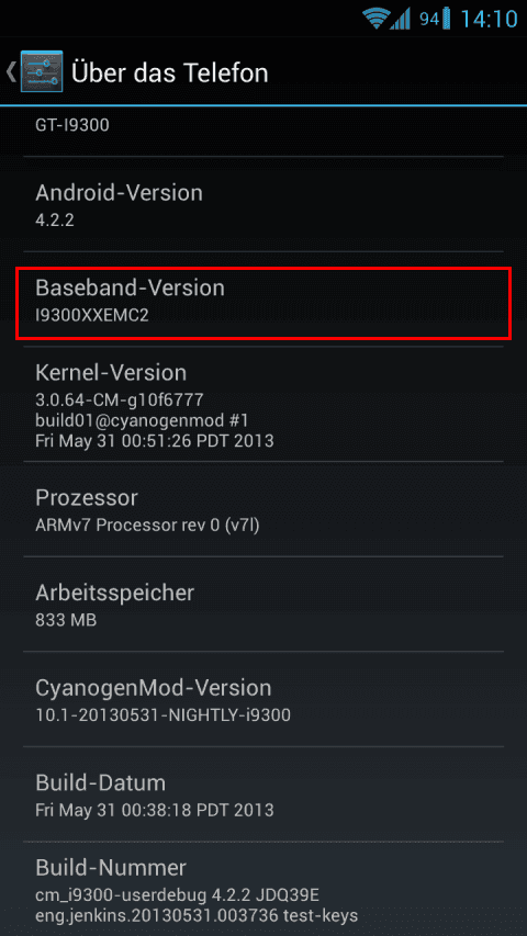

ich würde nochmal ins Recovery booten, Wipen (!!!!) und dann die aktuelle nightly + Google Apps einspielen. Wenn alles nicht hilft: Nochmal aktuelles stock ROM (XXEMC2) oder das entsprechende MODEM flashen. Schau mal nach ob Du das passende Baseband hast (siehe Screenshots).

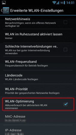

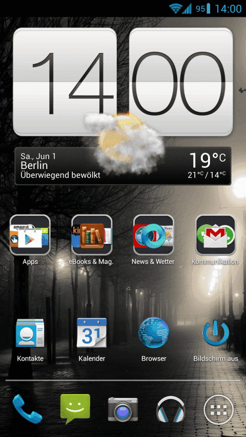

Den Energiesparmodus findest Du, wenn Du in der Liste der WLAN SSIDs die Menütaste drückst und "Erweitert" wählst - siehe Screenshots.

Also Baseband Version stimmt bei mir, ist die selbe wie bei dir. Das mit den Kanälen hab ich ja schon versucht, genauso 2,4GHz 5Ghz und Automatisch, das brachte nichts.

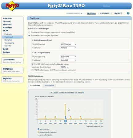

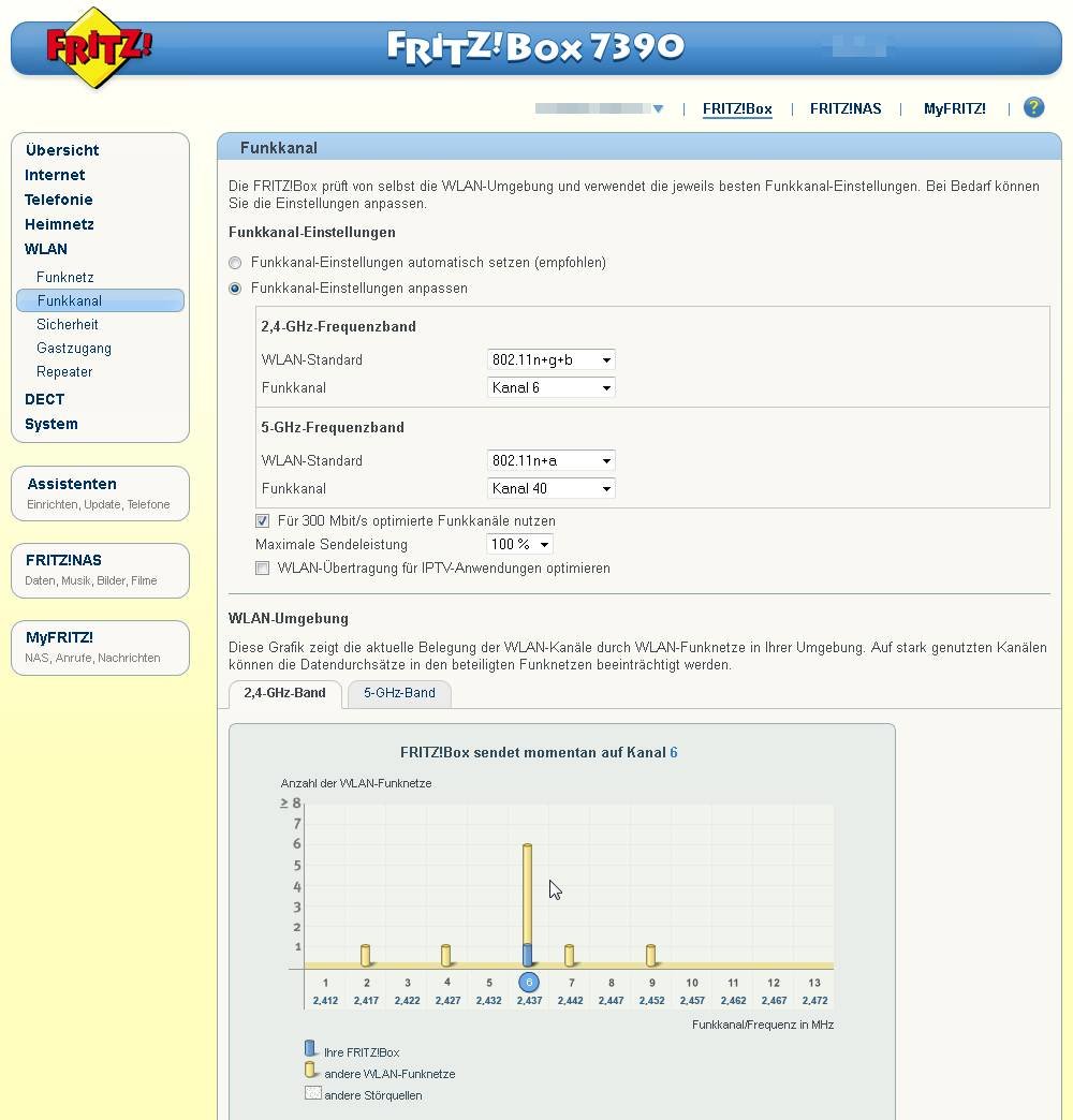

Auf jeden Fall sollten alle Boxen/Router andere Kanäle benutzen, sonst bremsen die sich gegenseitig stark aus. Welche Kanäle am Besten sind, zeigen FRITZ!Boxen.
Da sehe ich gerade, das bei mir im Haus plötzlich ganz viele Netze auf Kanal 6 funken - bis vor ner Woche war meine Box alleine auf Kanal 6 - muss ich mal wieder wechseln.

Das müsste auch unter den erweitern Menüpunkt im WLAN von Android zu finden sein. Oder?
