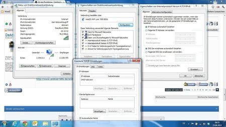

Nix statisch vergeben, weder Laptops noch sonstige Geräte im Netz :(
Habe mal einen Screenshot angehängt wie die Netzwerkeinstellungen aussehen. Hoffe das reicht, sonst reiche ich gerne noch welche nach.
Schade :(, wäre schön gewesen :).
Deaktiviere mal ipv6.
