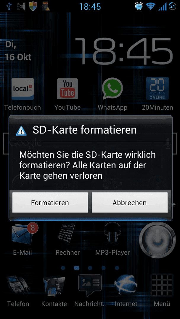

Ich habe heute auf der Arbeit plötzlich bemerkt, dass ich in der Statbar ein Notify hatte, welches mir einen Fehler mit der ext. SdCard anzeigte.
Beim Versuch auf die Karte zuzugreifen erschein die Meldung, welche ihr im ersten screen sehen könnt.
Ich dachte, nicht so schlimm, wird vermutlich nach einem Reboot wieder ok sein.
Reboot, nichts. Fehlermeldung nach wie vor vorhanden.
Karte rausgenommen, in den slot gepustet, nochmals rebootet. Nichts, der Fehler immer noch vorhanden.

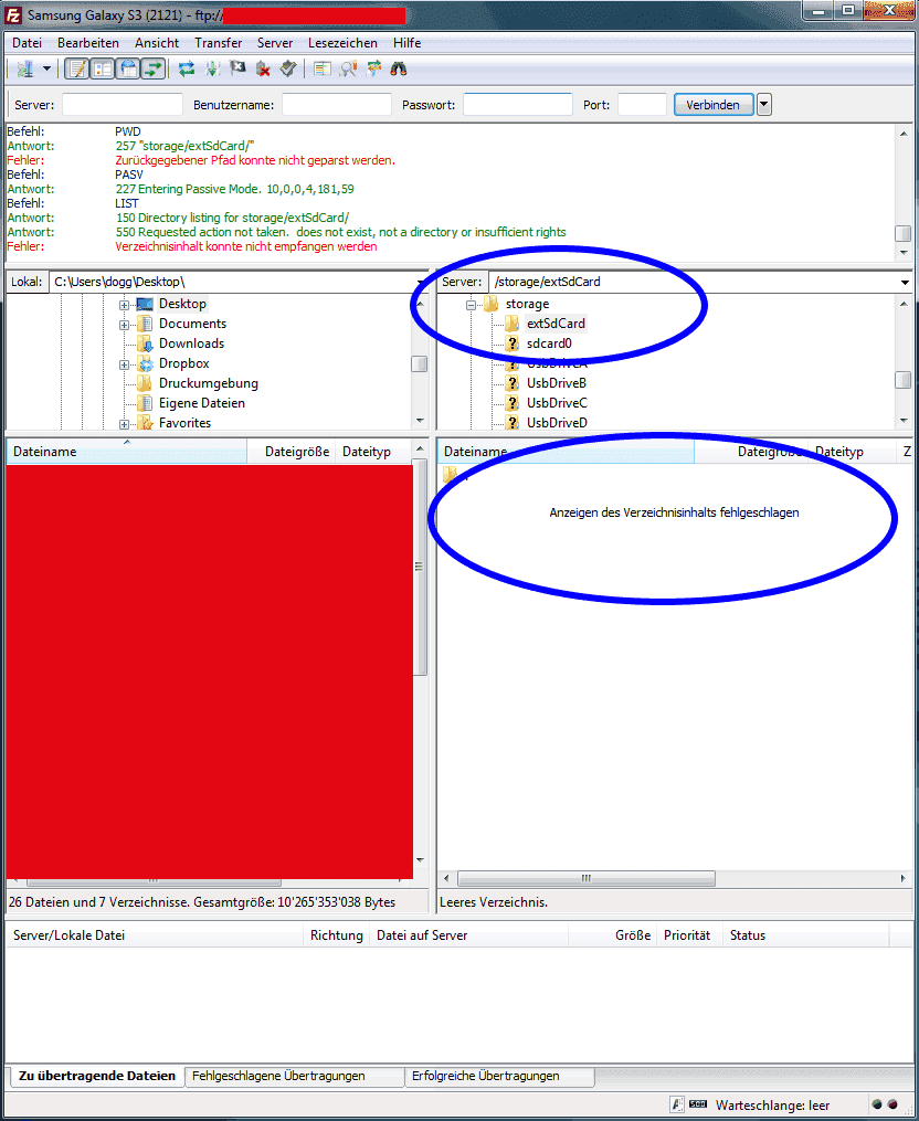

Über den USB Anschluss habe ich es auch getestet, da wird mir im MTP Mode bloss "Phone" angegeben. SD Card wird nicht erkannt.
Über FTP wird mir die Karte zwar angezeigt, habe jedoch keinen Zugriff darauf (siehe screen 2).

LOL, etwas OT. Hab gerade wieder einen ÜbersetzungsBug geshen.
schaut euch der erste Screenshot an^^
werde den wohl gleich mal in der systemui fixen und in mein theme reinnehmen.

Wie ich oben bereits erwähnte, habe ich bereits versucht das Gerät im UMS Mode zu verbinden. Allerdings ist dies nicht möglich weil ich die extSdCard dafür mounten muss.
Mounten ist leider nicht möglich. Habe es auch im Recovery versucht zu mounten, auch da geht es nicht.
