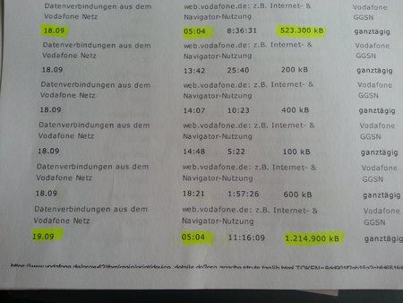

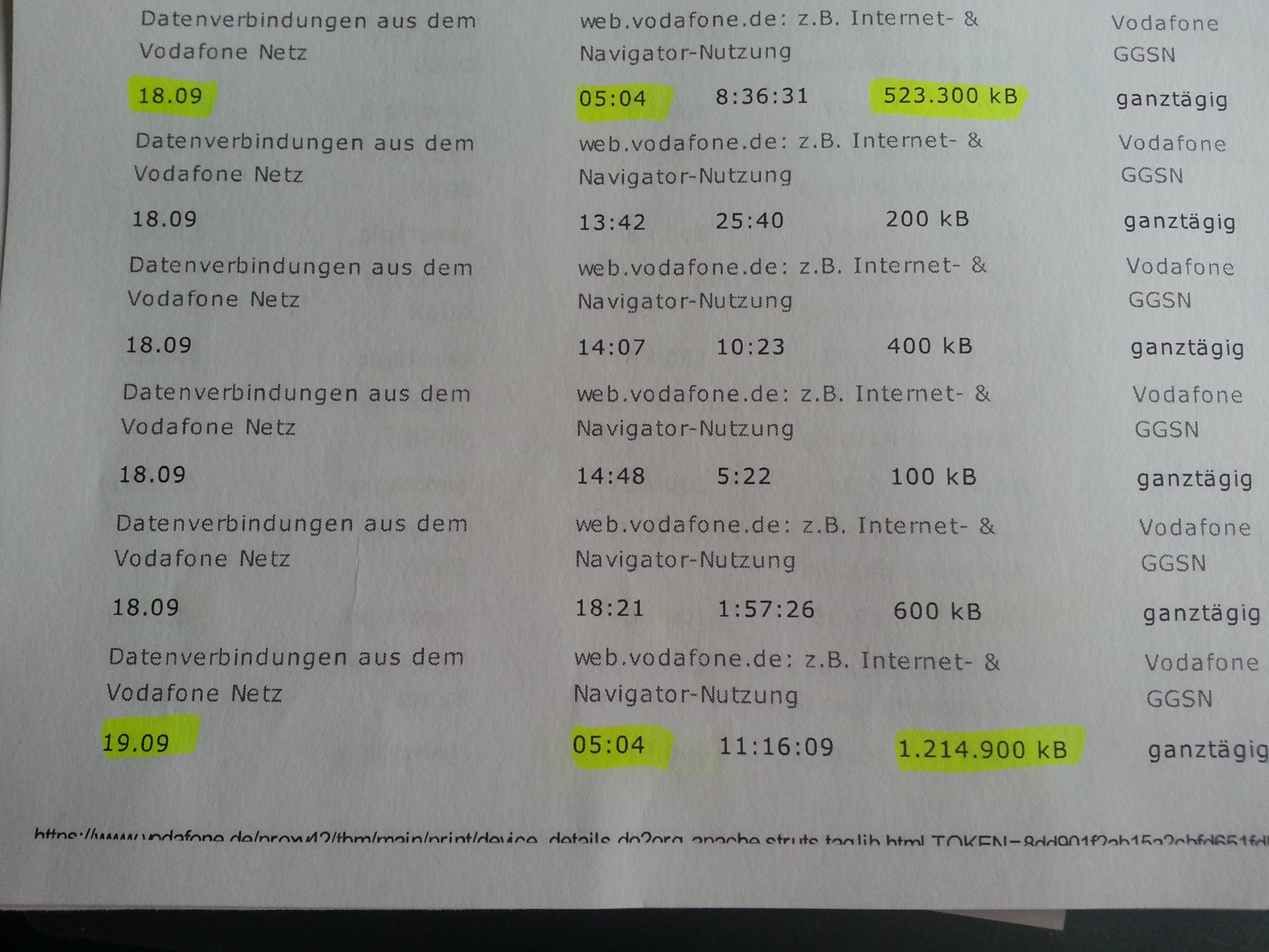

Hier mal ein Bild der Verbindungsübersicht.....(teilweise)
man erkennt die Uhrzeit, die Datenmenge und die Dauer der Verbindung

rihntrha schrieb:
Naja, also nutzt der PC deine Handy Flatrate zum surfen.
cu
Yep...aber wie gesagt nicht um die Uhrzeit und auch nicht für dies lange Dauer.....
hab keine automatischen Updates und tethering wird von mir immer handisch angestellt
Sieh nochmal mein Posting an. Ich habe es erweitert.
Edit: ist aber verschlüsselt? Nicht das der Nachbar...
cu

Übrigens, Tethering für den PC ist ein Datenkiller. Anders als Browser für Mobile-Phones, sind PC-Browser in der Standardkonfiguration nicht auf Sparsamkeit ausgelegt. Da sind bei den vielen Bildchen (besonders bei Werbung) in einer Stunde surfen Ruck zuck ein paar 100MB weg.

unter Vorbehalt (weil schon ein paar Jahre her): Uhrzeiten von Vodafone-Servern sind mit Vorsicht zu genießen (lag damals schon gelegentlich 1 o. 2Std. daneben).

Aber selbst wenn die Uhrzeit nicht ganz stimmt war ich sicherlich nie 11 Stunden via USB-Tethering mit dem PC verbunden.
Ich schließe also Tethering aus.

Ich dachte immer das Tethering wie auch die Wlan- Verbindung nicht bei der Datenflat berechnet wird??
