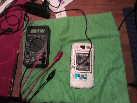

Ich habe erst kürzlich ein ähnliches Problem gehabt, allerdings nicht für mein S3, sondern für eines von einem Bekannten.
Wenn es dir vorrangig ums Laden geht, kannst du die Wireless-Ladekontakte am Akku nutzen.
Ich habe mit einem alten Samsung Ladegerät (5V 0.7A, geregelt und gleichgerichtet) die Kontakte direkt mit Spannung belegt um das Handy zu laden. Der untere ist Minus und der obere ist Plus, bei dem Trafo sind die Farben vertauscht (also Rot ist Minus, weiß ist Plus), deswegen nicht täuschen lassen. ;)
Das ganze kannst du im angehängten Bild sehen.
Technisch gesehen ist das kein Unterschied zum Wireless-Charging, denn eine Spule macht nichts anderes als da Spannung anzulegen, nur das diese halt "Wireless" dahin kommt und nicht per Kabel.
Leider lädt das Handy dann nur mit 500mA, da der Laderegler über diese Kontakte nicht mehr Strom zulässt, lässt sich aber durch einen anderen Kernel (also Root) umgehen und erhöhen.
Du kannst dein Handy also erstmal laden, dann schauen ob es verändert wurde (Downloadmodus -> Flash Counter) und dann abwägen ob du es in Garantie schickst (z.B. Handyreparatur beim Spezialisten | w-support.com GmbH), welche dann eine Reparatur durchführen.
Und für Garantie brauchst du keine Rechnung oder Unterlagen, bei Samsung läuft die Garantie über die Seriennummer, um festzustellen wie alt das Gerät ist und ob die Garantie zeitlich noch vorhanden ist.
Es gibt auch keine Garantiesiegel, d.h. wenn du das Gerät vorsichtig öffnest und keine Beschädigungen verursachst, fällt das gar nicht auf.
Falls das Gerät gerootet ist oder aus anderen Gründen keine Garantie in Frage kommt, kannst du auch selber eine Reparatur durchführen (Kostenpunkt: ca. 5€ für die Buchse, sofern Werkzeug vorhanden), bzw. bei Läden wie Shop: GSM-Technix.de (29€) eine machen lassen.
Eine Reparatur der Buchse ist immer unterschiedlich, wenn die Kontakte auf der Platine noch i.O. sind, ist man schnell fertig ohne größere Probleme.
Es kann aber auch sein, dass die Kontakte abgerissen sind, dann muss man selber "Kabel legen", ich kann bei Bedarf weitere Informationen dazu einholen.
