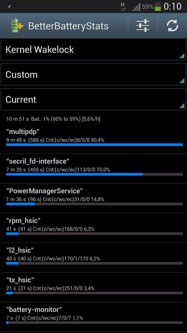

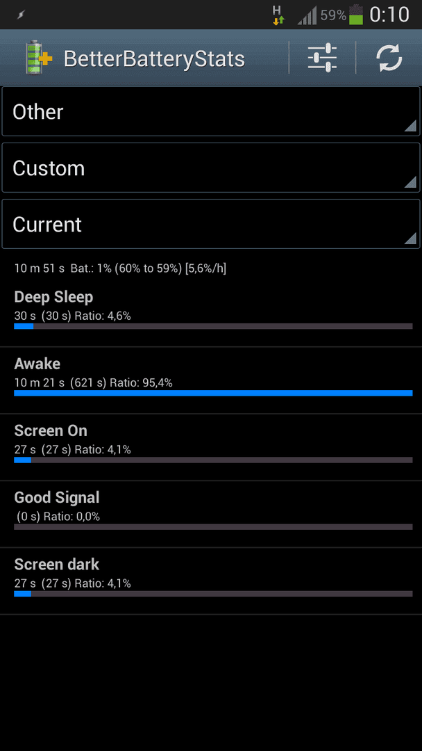

Huhu,
dieser Test müßte belegen, daß sich die secril_fd-interface und die multipdp wakelocks überschneiden.
Ich habe über einen Zeitraum von 10 Minuten alle 10 Sekunden einen Ping mit 1 Byte Nutzlast gesendet.
Der Test ging über einen Zeitraum von 10 Minuten, davon war das Handy 95% der Zeit wach.
Dabei wurden u.A. folgende Wakelocks erzeugt:
9m48s multipdp
7m35s secril_fd-interface
40s l2_hsic
Damit müssen sich zwangsweise zumindest in diesem Test die Wakelocks überschneiden, denn 17,5 Minuten Wakelocks passen schlecht in 10 Minuten Wake-Zeit.
Die "secril_fd-interface" Wakelocks kommen übrigens in (fast?) allen meinen BBS-Dumps auf eine Wakelock-Zeit von grob 75% der "multipdp" Wakelock-Zeit.
Rob
