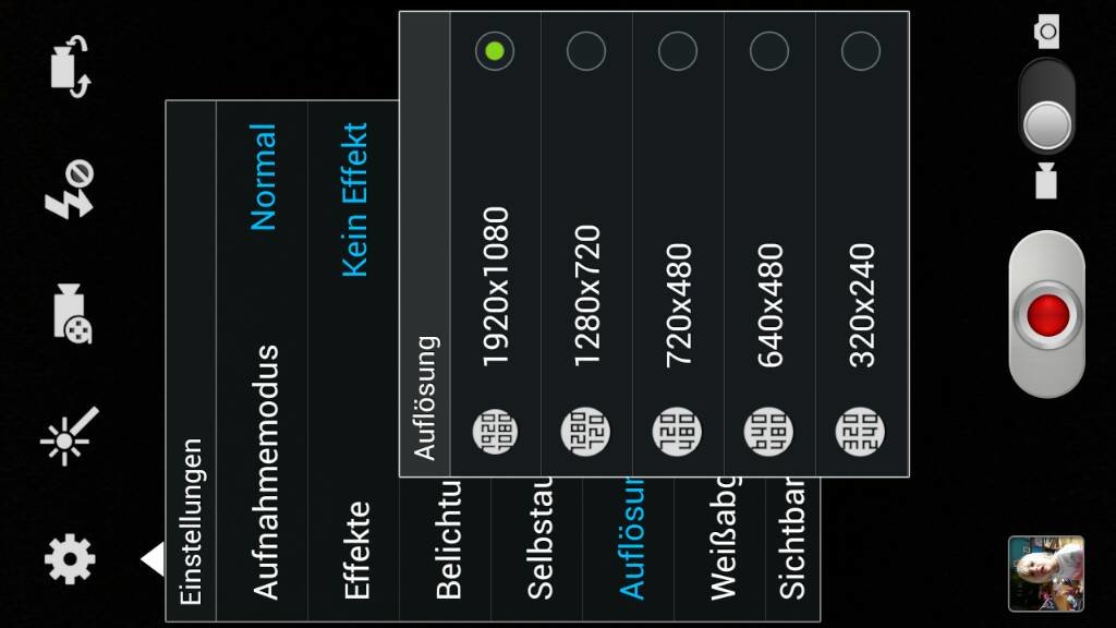

Gibt es eine Möglichkeit die Auflösung beim Fotografieren bzw. Filmen runter zu setzen.
Das S3 hat eine viel zu gute Kamera wenn ich 5 Sekunden Filme ist die Datei ca. 10MB gross.
und bei Whatsapp kann man maximal 12MB grosse Filme schicken.
Das nervt extrem.
Grund für die extreme Dateien Grösse ist meiner Meinung nach die Auflösung.
Also ich wäre froh wenn mir einer sagen könnte wie ich die Auflösung runter kriege.
Gruss pORDEX
Hast du denn mal geguckt?
Als Anhang mal ein falsch gedrehtes Bild.
Ohh... Vielen Dank.
Und ja eigentlich habe ich schon danach gesucht.
hatte aber nicht realisiert das man noch runter scrolen kann wenn man in den Einstellungen ist.

Du wirst unten rechts erstmal auf Video umstellen. Du bist noch auf Foto.
