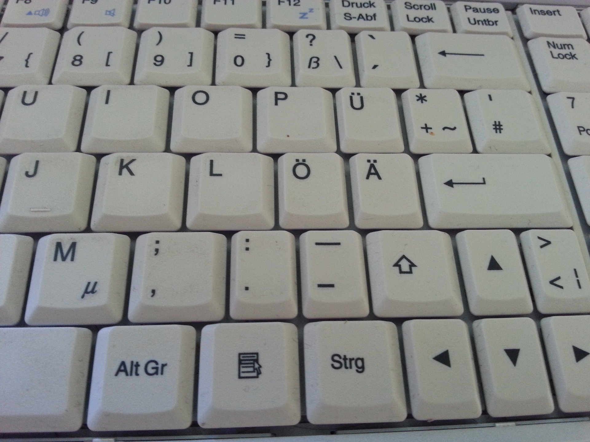

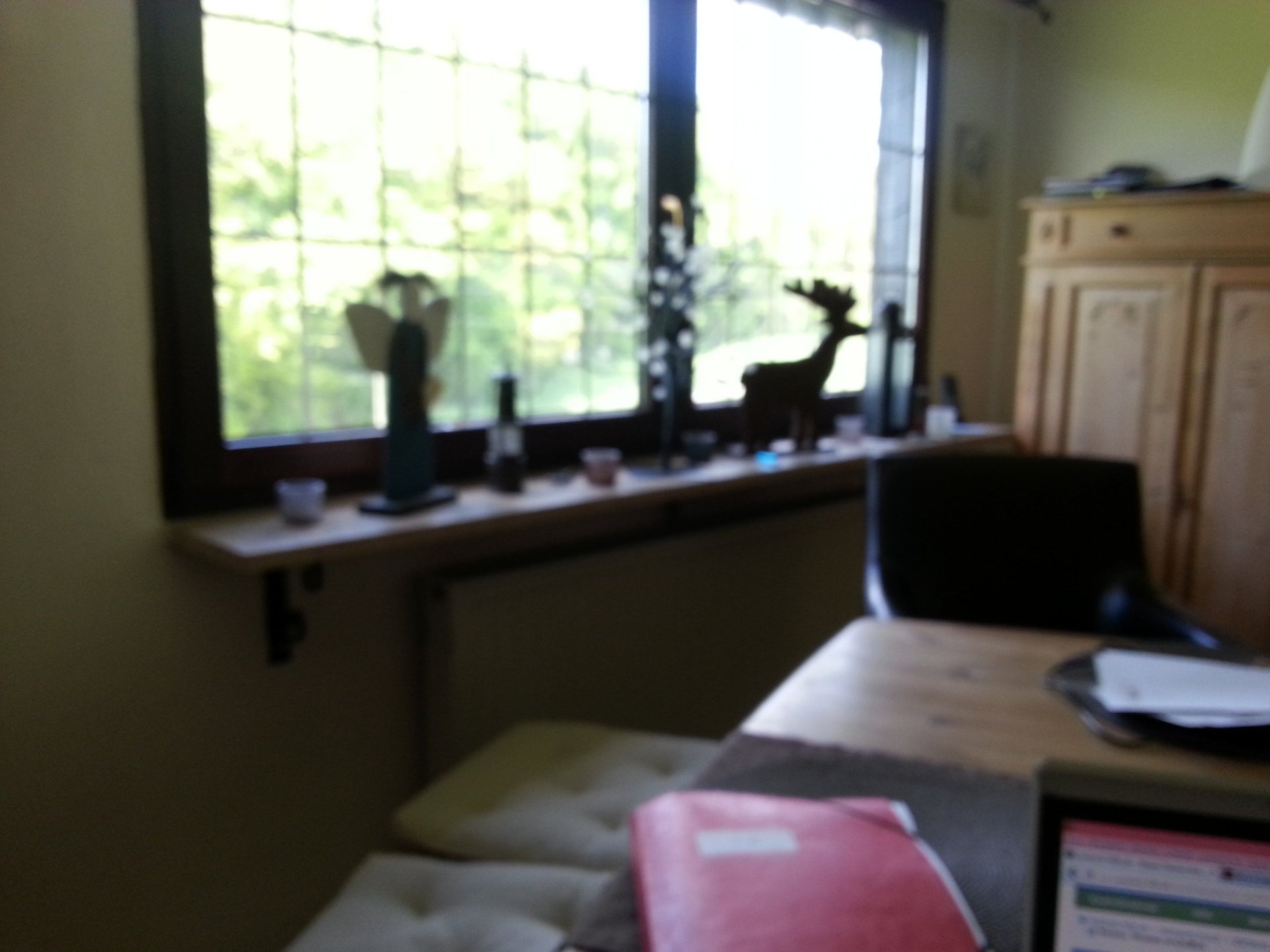

Die Kamera an meinem S3 funktioniert nicht richtig,sie macht im Fernbereich total unscharfe Bilder im Nahbereich sind die Bilder gut !
Bisher ausprobiert habe ich :
Einstellungen verändert
Anderes Kamera App (FX kamera )
Kamera update funzt nicht
bei XDA-developers kameraupdate ausprobiert beide haben jetzt GDFI02
das alles brachte keine Verbesserung
Das Handy hat root und ist 4.1.2
Bitte um Rücksicht bei euren Antworten ich bin ziemlicher Anfänger in sachen Android und Samsung galaxy S3
Und mal 2 Beispiele:

Schon unter Kamera Einstellungen nachgeschaut ob Autofokus drinnen ist?
Findest die Einstellung unter "Fokus-Modus" .. Makro ist soweit ich weiß für Nah aufnahmen geeignet, aber Objekte die weiter weg sind werden dafür unscharf.
Die Aufnahmesituation auf dem rechten Bild bereitet wohl auch manchem Profi Kopfzerbrechen. Innenaufnahme, und dazu noch Gegenlicht. Drum behaupte ich da mal, das ist kein Problem der Kamera sondern das Problem steht dahinter. Schau Dir doch mal die EXIF-Werte an. Wie ist die Belichtungszeit? Schätze mal weit länger als 1/50 Sekunde. Und da ist Verwackeln vorprogrammiert. Nimm das S3, geh raus ins Freie und mach dort mal Fotos, bei vernünftigem Licht. Und Du wirst sehen, es klappt auch
bei größeren Entfernungen. Für Innenaufnahmen Szenenmodus Part/Innen nehmen, das setzt den ISO-Wert hoch und damit die Belichtungszeit runter. Aber das gehört eigentlich in ein Foto-Forum.
Schau Dir das rechte Bild nochmal genau an - das ist keine Bewegungsunschärfe (Verwackeln), das ist tatsächlich schlecht fokussiert.
Ich sehe da folgende Möglichkeiten:
- das S3 hat ja einen mechanischen Fokus. Der kann schlicht kaputt sein.
- irgendwas in den Kameraeinstellungen (Makro-Modus etc) verhindert, dass die Kamera fokussiert.
Cheers
tadzio
