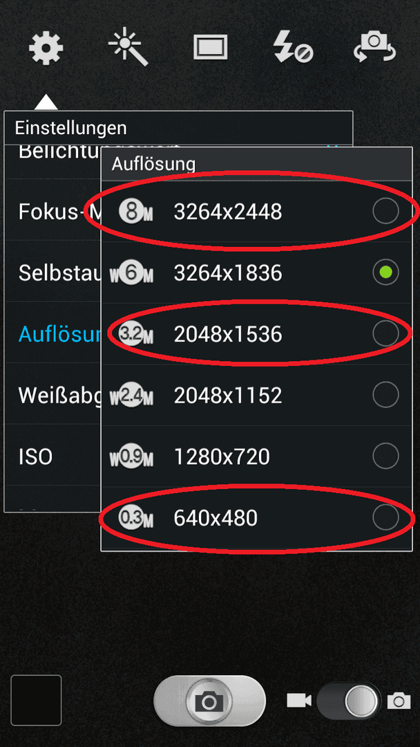

Änder mal das Seitenverhältnis in deiner app, dann sind die flecken wieder da. Änder die Auflösung in der original app und die flecken sind weg.
Stimmt wenn ich die Auflösung ändere sind die Flecken weg Danke !!!
Aber warum ist das so ? Was kann ich tun das ich wieder die maximal Auflösung benutzen kann ohne diese Flecken?
Aufgefallen ist mir auch dass ALLE Auflösungen die ich hier im Bild rot MARKIERT habe immer die PUNKTE zusehen sind! Bei den anderen Auflösungen ist das nicht der Fall!

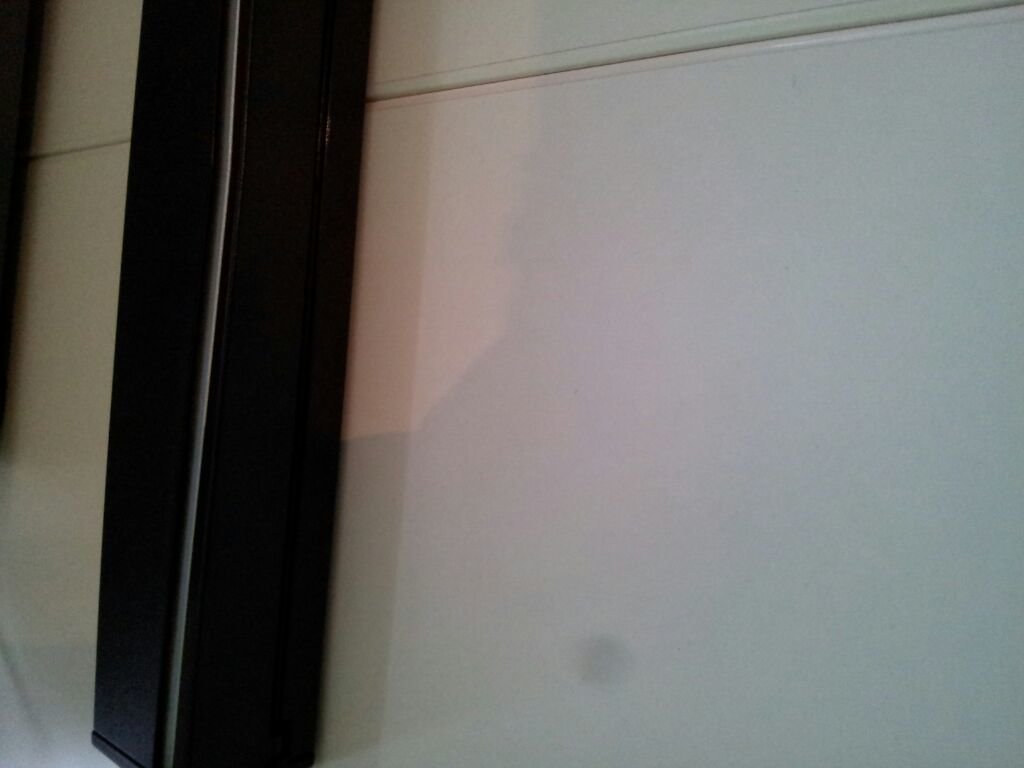

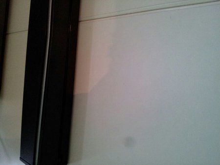

Ich hatte auch einen Fleck auf dem S2 mit der AOKP ROM (4.2.1). Jetzt nutze ich SlimBean 3.1 (4.1.2) und alles ist gut.
In beiden Fällen war 8MP als Auflösung eingestellt. Der Fleck ist auf der linken Seite, das Foto ist komischerweise gedreht.

Ja aber wenn das Dreck auf der Linse wäre dann müsste ja auf der Einstellung auf 6 Megapixel auch die punkte zu sehen sein oder ?

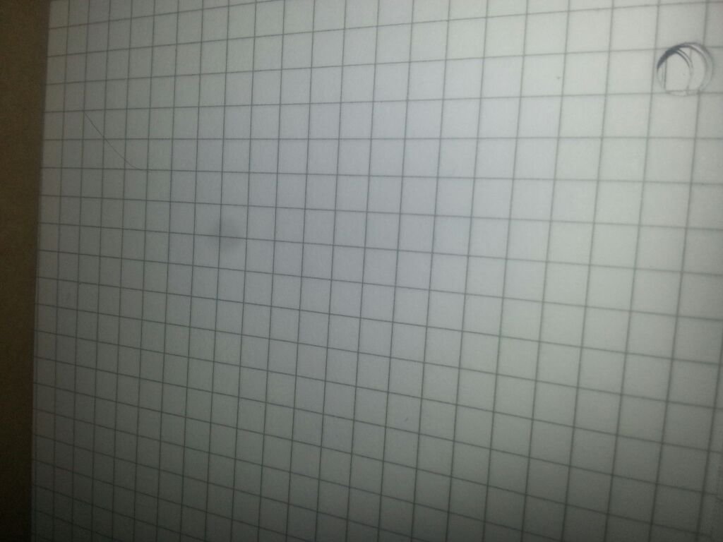

Auch ich habe diesen Mist-punkt und weiß nicht woher !
Er war nicht von anfang an da. Einstellung verändern nützt nichts.
Fw ist aktuell . Die letzten 3 (?) Updates hat der punkt hartnäckig überlebt.

Auch ich habe dieses Problem.
Das der Fleck bei den fullscreen Aufnahmen verschwindet ist mit schon vor einiger zeit aufgefallen.
Wieso das so ist kann ich auch erklären: Bei den "wide" auflösungen wird im Prinzip gezoomed um dieses seitenverhältnis zu erreichen.
Daher haben auch alle bei denen der fleck in der mitte ist das problem weiterhin, da er da nicht weggeschnitten wird.
