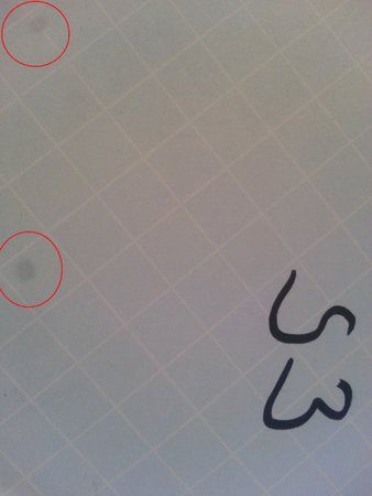

Ich habe gerade erkannt, dass eine schwarze
Flecke immer auf dem Bildschirm erscheint, wenn ich die Kamera von
Galaxy s3 starte. Die Flecke sieht man auch in Foto
Hier ist ein Photo von meinem Galaxy S3
Hat jemand Idee ?
neuer anstrich fällig wa?
pauschal kann man anhand eines bildes zunächst keine vernünftige aussage treffen.
Mach mal ein paar Mal Bilder gegen den Himmel. Am Besten wäre wenn man es schaffen könnte auf Nähe fokusieren, wenn es nicht geht trotzdem die Aufnahmen machen. Wenn die Flecken immer an der selben Stelle, sind ist es wohl Dreck auf dem Sensor! Auf Spiegelreflex häufig und zu beheben, auf Smartphone weiß ich ehrlich gesagt außer Tausch des Gerätes, wenn Garqantie-Gewährleistung noch gegeben, keine Lösung. Zerlegen ist dann angesagt.
Siehst Du denn irgendwas in der Kameralinse? Ist u.U. ein ganz winziger Krümel Staub oder sowas.
in der Kameralinse sehe ich nichts. Das S3 habe ich gerade von Amazon Warehouse gekauft. Glaube auch, dass es ein Dreck auf dem Sensor ist. :(
Na dann ab damit retoure.

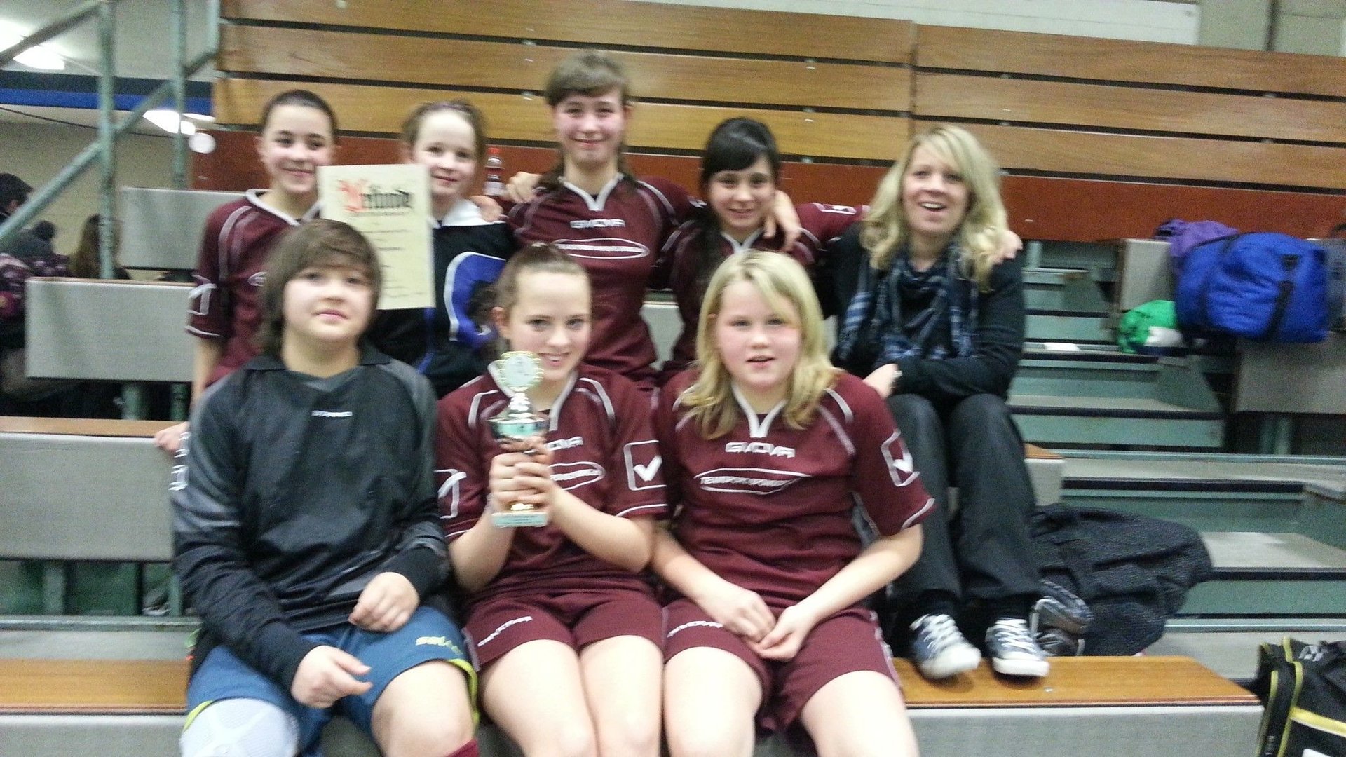

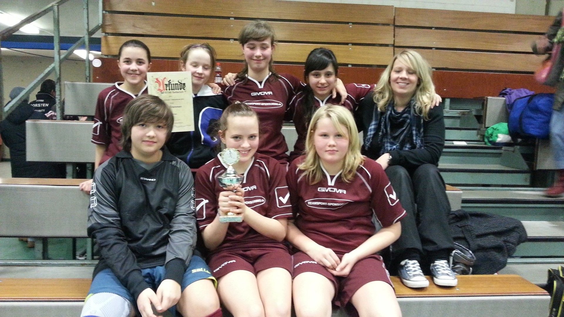

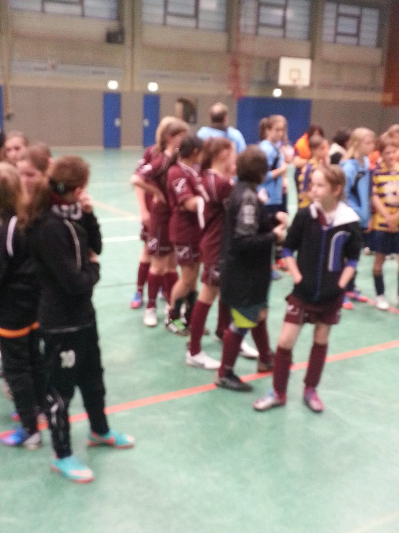

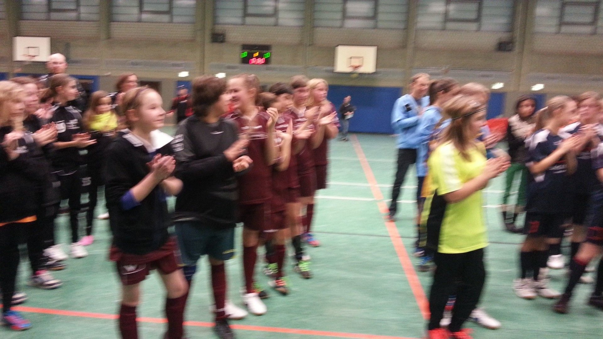

ich habe auch Probleme mit den Fotos auf dem Galaxy S3
Sobald ich Bilder von ein wenig bewegenden PErsonen mache, dann sind die Bilder komplett verschwommen.
Habe zuletzt in einer Sporthalle einige Mannschaftsfotos gemacht.
90% der Fotos konnte ich direkt löschen, weil die unscharf waren.
Woran kann das liegen ? Ich möchte nicht die super-Qualität, aber zumindest Fotos, die man einigermaßen brauchen kann.

Das liegt an der zu langen Belichtungszeit! Ob ein Foto richtig belichtet ist dafür sind 3 Parameter zuständig:
1. Das Loch=Blende, also wie groß
2.Die zeit, wie lange Licht durch das Loch geht,
3.Die Empfindlichkeit des Sensors, die beeinflußt man durch die Einstellung der ISO, je höher, umso mehr Empfindlich(grob ausgedrückt)
Und eigentlich noch ein Kriterium, wieviel Licht steht zur Verfügung.
In der Sporthalle viel zu wenig, auch mit den meisten Objektiven einer Consumer-DSLR gerät man schnell in die Zone der Unscharfen Aufnahmen!
Für bewegte Bilder in der Sporthalle ist eine Handykamera schlicht ungeeignet!
Wenn Du jetzt denkst, da blitze ich halt, vergiß es! Die Blitzleistung des Handys reicht bestenfalls auf ein paar Meter weit. Leider kann ich Dir nur diese Antwort geben, versuch halt das nöchste mal die ISO auf max. aber dann werden die Aufnahmen ein Rauschproblem haben.
Gruß, Stefan
Edit: Gut, bei Deinen Bildern ist jetzt nicht so viel Bewegung, aber eine Belichtungszeit von 1/30sec (das letzte Bild, habe ich mir näher angeschaut) ist für einen ungeübten zu lang. Aber selbst wenn man das Handy auf ein Stativ packen könnte, da bleibt noch immer die Bewegung der Subjekte(Sprich Menschen). Nicht umsonst hat man in der Anfangszeit der Fotografie Stützapparate verwendet. Google mal nach sehr alten Aufnahmen, da kannst es sehen.

Fotos in der Halle mit aktiven Sportlern wird mit einer Handykamera nicht funktionieren - ist mir schon klar.
Aber wie man bei meinen Bildern sieht sind das ja nur "einfache" Gruppenbilder und sobald sich ein Kopf oder eine Person ein bißchen bewegt sind die Bilder verschwommen.
Vermutlich dreht der Autofokus durch. Taps einfach den Screen an einer passenden Stelle an, dann fokussiert das S3, es piept, dann würde ich gleich knipsen.
Ähnliche Probleme wirst du auch haben, wenn du aus einem fahrenden Auto fotografieren möchtest, da hilft dann oft nur manuelles Fokussieren.
Deine Fotos zeigen verschiedene Probleme. Beim Bild 3 hat der Autofokus nicht funktioniert.
Das Bild 4 ist schlicht verwackelt. Seit der Android-Version 4.1.2 hat die Kamera einen "Low-Light-Modus". Falls Du schon die 4.1.2 drauf hast, schalte den mal ein, der hilft gegen verwackelte Bilder.
Cheers
tadzio
PS: Leider deaktiviert sich dieser Modus immer wieder selber, wenn man die Kamera-App verlässt bzw das Phone ausmacht. Musst ihn also immer wieder aktivieren.
