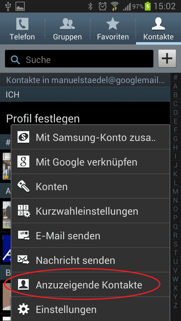

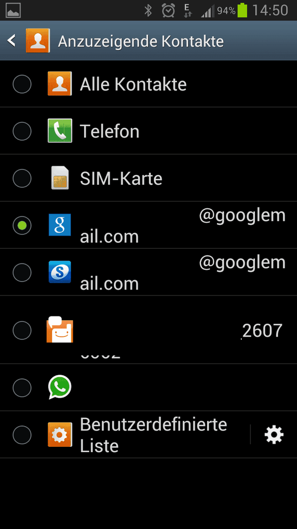

Lösung gefunden!
Jetzt konnte ich die Kontakte schon mehrfach öffnen ohne das es länger als 0,5Sek. hängt.
Der Fehler war ganz einfach: "Alle Kontakte anzeigen"
Es dürfen nicht die Sim-Kontakte angezeigt werden. Das kostet Zeit diese Daten auszulesen.
Auf Kontakte ----> Einstellungen unten links ---> runter scrollen ---> Anzuzeigende Kontakte ---> Sim-Kontakte weglassen.

Hört sich ja gut an aber das Problem bei mir ist, sobald ich die Kontakte App wieder öffne, steht es wieder auf "Alle Kontakte".
Gesendet von meinem GT-I9300
Noch viel schlimmer, bei mir steht es noch auf den Google-Kontakten und es dauert trotzdem wieder mal zwischendurch 3 Sek. Das ist doch echt ein Dreck. Ich vermute die Kontakt-Liste bleibt eine Zeit lang im Hintergrund und muss immer mal wieder neu geladen werden.
moins, danke für den Tipp:scared:
habs nun auf google gestellt, und die Kontakte sind sofort da:thumbsup:
Ja, das klappt jetzt ein paar Mal und morgen haste das Problem wieder.

Nach der Umstellung auf Google öffnen sich die Kontakte in der Tat viel schneller. Die Einstellung bleibt auf meinem Phone auch dauerhaft erhalten.
Die Kontakteliste öffnet in der Tat schneller, bis sie wieder aus dem Cache fliegt. Dann ist wieder Wartezeit angesagt.
