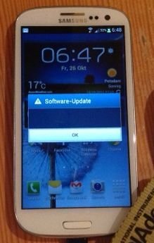

heute wurde mir für mein Galaxy S3 das update auf JellyBean angeboten ...dieses wurde problemlos OTA geladen, dann gab's den Geräteneustart, die PIN Eingabe und dann ein leeres popup "Software Update" mit ok Button. Drückt man nicht ok, dann passiert nix, drückt man ok, dann passiert ebenfalls nix.
Die Firmware wurde nicht installiert :(.
Beim ersten Versuch hatte ich das Telefon nicht am Ladegrät und der Akku war bei 30%. Beim 2. Durchlauf hatte ich es am Ladegerät - Akkustand bei 40% - selbes Verhalten.
Woran kann das liegen? Kann ich dieses Sw Update manuell nochmals anstoßen ohne das ich die Firmware erneut runterlade?
Wo liegt die Firmware auf dem Gerät?
Mein S3 ist gerootet (um den nervigen Kamerasound auszuschalten).

danke für die info ....aber ich hatte das update ja schon ein zweites mal angestossen wo es komplett neu runtergeladen wurde. kann es trotzdem sein, das es daran liegt?
