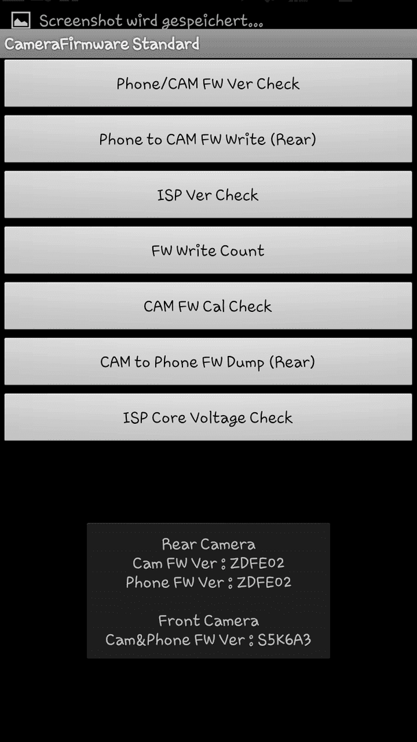

Hier das Bild
Rear
Cam FW :GDFE01
Phone FW :GDFE01
Front
Cam&Phone FW :S5K6A3
Ich habe auch ausversehen auf diese Update geklickt. Naja wenns handy faxen macht wirds umgetauscht :D
Ich hatte überlegt ob ich updaten soll und dann aus Neugier nachgeschaut.
Es ist bereits die neue Version auf beiden Geräten drauf.

SGS3 weiß mit VDF
Rear Camera
CAM FW Ver: GDFD06
Phone FW Ver: GDFE01
Front Camera
Cam&Phone FW Ver: S5K6A3

ich hab ganz andere fw drauf
