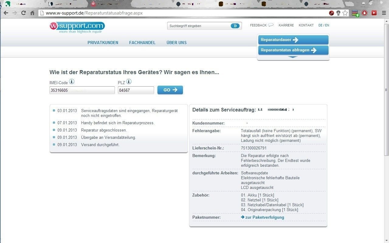

Meins ist auch wieder da:
Frage, warum wechselt man das Dislplay mit. Hatte da eine teure Schutzfolie drauf die nun leider weg ist. Wird diese ebenfalls ersetzt?
Das würde mich in der Tat auch interessieren.
Kannst ja mal im W-Support Thread anfragen, der im ersten Post verlinkt ist.
